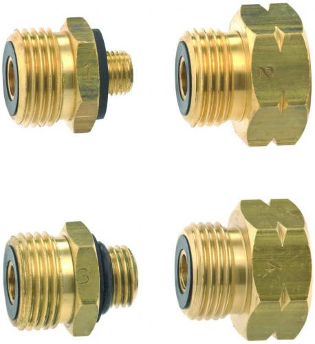

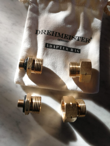

In Francia sono andato per 6 anni di fila l'ultima volta nel 2020 ,partivo con una bombola italiana e in Francia ne prendevo una francese che usavo comò primaria usando l'adattatore previsto senza problema alcuno , non so se l'adattatore che ho ,avendolo da almeno 15 anni e passa,i è diverso da quelli di oggi. Giuseppe
Di adattatori per bombola Tedesca ce ne sono di vari tipi e fatture perchè costruiti da varie ditte e ognuna lo fa un po diverso.
Alcuni hanno il filetto femmina piu profondo e quindi vanno bene sulle bombole Tedesce ma non riescono a stringere sulle Francesi.
Invece quelli con il filetto femmina piu corto, vanno bene senza problemi sia sulle bombole Tedesche che su quelle Francesi.

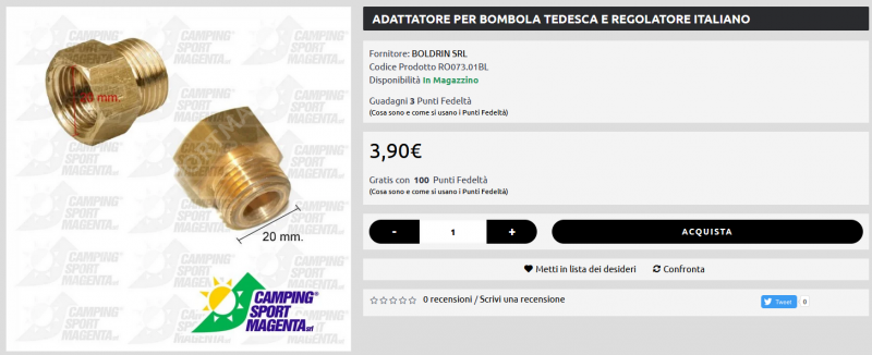

Io ho preso questi due, secondo te vanno bene?
Dal sito della Boldrin Srl
https://www.boldringroup.it/it/...
La bombola italiana ha una uscita maschio    W 20 x 1/14 sx M
quindi ci viene attaccato un regolatore con attacco femmina   W 20 x 1/14 sx F
La bombola tedesca ha una uscita maschio    W 21.8 x 1/14 sx M
Per poter attaccare una bombola tedesca al regolatore italiano serve un raccordo che va da femmina W 21.8 x 1/14 sx F  a  maschio  W 20 x 1/14 sx M
( Boldrin Srl  riferimento prodotto RO073.01 )
 Per poter attaccare perfettamente una bombola francese  al regolatore italiano serve un raccordo che va da femmina  20 x 1,5 sx F  a  maschio  W 20 x 1/14 sx M
( Boldrin Srl  riferimento prodotto RO067.00 )

Io ho preso questi due, secondo te vanno bene? Dal sito della Boldrin Srl La bombola italiana ha una uscita maschio    W 20 x 1/14 sx M quindi ci viene attaccato un regolatore con attacco femmina   W 20 x 1/14 sx F
La bombola tedesca ha una uscita maschio    W 21.8 x 1/14 sx M Per poter attaccare una bombola tedesca al regolatore italiano serve un raccordo che va da femmina W 21.8 x 1/14 sx F  a  maschio  W 20 x 1/14 sx M ( Boldrin Srl  riferimento prodotto RO073.01 )  Per poter attaccare perfettamente una bombola francese  al regolatore italiano serve un raccordo che va da femmina  20 x 1,5 sx F  a  maschio  W 20 x 1/14 sx M ( Boldrin Srl  riferimento prodotto RO067.00 )
Bella roba e bel sito, me lo segno subito!
Da quanto scrivono vanno bene quelli che hai scelto tu.

Inserito il 22/03/2022 alle: 23:34:45
In risposta al messaggio di IZ4DJI del 22/03/2022 alle 23:29:40
Bella roba e bel sito, me lo segno subito! Da quanto scrivono vanno bene quelli che hai scelto tu. Però, ora non mi torna una cosa, non mi tornana il passo dela Bombola Francese che avevo trovato scritto da qualche altra
fonte, ma a questo punto probabilmente era una info errata quella che avevo trovato io. PS: Mah, che confusione con sti attacchi Domani se ho un attimo e piu che altro se mi ricordo tiro fuori la scatola degli adattatori, e i tubi alta pressione TRUMA, che ho anche quello Francese, e faccio dei controlli incrociati, e poi riferirò cosa ne riesco a capire.

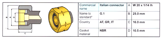

Inserito il 23/03/2022 alle: 00:11:54

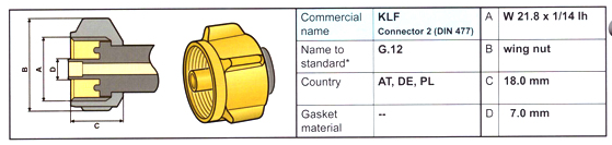

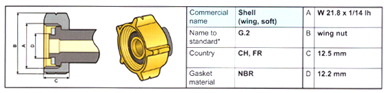

Ho fatto una ricerca, perchè mi chiamo Tommaso (che ci deve mettere il naso laugh) e non ero proprio convinto.
ITALIA:
GERMANIA:
FRANCIA:
Quindi da qui risulterebbe corretto quanto sapevo io, cioè che sia Germania che Francia hanno il filetto W 21.8 x 1/14 sx  e non come invece scritto sul sito che hai indicato.
La differenza tra Germania e Francia è quindi solo la lunghezza del filetto ma non altro.
Quindi, come avevo gia riportato questo adattatore va bene sia su bombola Tedesca che Francese.

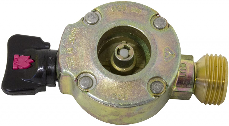

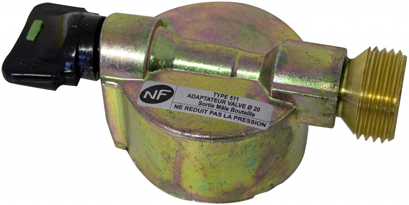

Molte bombole in Francia hanno un attacco rapido tipo Liquigas, e per poterle connettere a un tubo AP Truma (con attacco Francese G.2 ), serve prima un adattatore TIPO 511 come questo :
Dove vendono le bombole, dovrebbero avere due tipi, con riduttore di pressione incorporato, e non va bene se si ha il Duocontrol CS e tubi AP, e questo Tipo 511 che è un semplice adattatore passante e senza riduttore e è quello che serve.

Ho fatto una ricerca, perchè mi chiamo Tommaso (che ci deve mettere il naso ) e non ero proprio convinto. ITALIA: GERMANIA: FRANCIA: Quindi da qui risulterebbe corretto quanto sapevo io, cioè che sia Germania che
Francia hanno il filetto W 21.8 x 1/14 sx  e non come invece scritto sul sito che hai indicato. La differenza tra Germania e Francia è quindi solo la lunghezza del filetto ma non altro. Quindi, come avevo gia riportato questo adattatore va bene sia su bombola Tedesca che Francese. Per curiosità, guarda chi è il fornitore Ogni tanto mi pongo una domanda. Visto che siamo in una EUROPA unita, ma sarebbe così difficile adottare lo standard Tedesco (che è il piu diffuso) anche per le bombole delle poche nazioni che adottano uno standard differente? Allargando il discorso ma si va OT, stessa cosa penso riguardo alla presa SCHUKO, che andrebbe adottata in tutta EUROPA per semplificare le cose. Se non iniziamo da queste piccole cose, poi pensiamo a esercito unico, gas e energia unica etc....mah speriamo.
Ciao Tommaso,
la G2 francese si avvita in senso antiorario,  come la G1 italiana ...per quello hanno quel segno, tacca sull'esagono ...per la G12 tedesca , non mi sembra sia così ...
12/11/2006 59245
Inserito il 23/03/2022 alle: 23:47:50
In risposta al messaggio di Matteo978 del 23/03/2022 alle 21:07:58
Ciao Tommaso,  la G2 francese si avvita in senso antiorario,  come la G1 italiana ...per quello hanno quel segno, tacca sull'esagono ...per la G12 tedesca , non mi sembra sia così ...
Sulle tabelle che ho riportato sopra sia per la G12 che G2 è indicato W 21.8 x 1/14 lh   e penso che lh significa passo sinistro.
Per riprova, guardando questa immagine dove sono filetti bombola Tedesca, si vede bene che è un passo sinistro.
Però, hai ragione che sulla ghiera Tedesca non ci sono le tacchette indicanti il passo sinistro, ma forse perchè non è un dado ma una ghiera a alette, potrebbe essere, non so.
In passato ho anche usato bombole Tedesche, ma per un attimo mi avevi messo un dubbio e quindi ho voluto ricontrollare wink
Modificato da IZ4DJI il 23/03/2022 alle 23:50:47

se hai urgenza puoi trovare questo kit sull'amazzone wink  io li ho presi li qualche tempo fa, sono in pratico sacchettino
