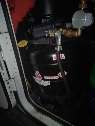

Ciao, anch'io usavo due bombole da 10 kg Beyfin, e le facevo ricaricare in un vicino distributore all'ingrosso di gas...ma mi costava sempre 28€ di propano! Allora ne ho tenuta solo una di scorta, sempre piena per eventuali
problemi con temperature sotto lo zero, e mi sono installato una ricaricabile campko da 22 litri, 17,6 litri effettivi. Ho messo il bocchettone di rifornimento sulla bandella laterale e sia in Italia che all'estero, ove posso fare in autonomia, faccio il pieno di gpl. Così non ho più problemi !
