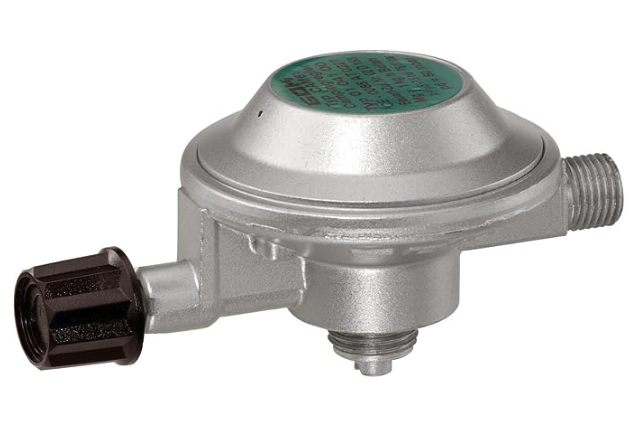

Ciao a tutti, mi riallaccio a questo post in quanto è arrivato il nuovo van ed avendo il riscaldamento a gasolio per la bombola del fornello ho lo spazio solo per una Campigaz da 2,7kg, ma non trovo il regolatore di pressione adatto, solo questo :
GOK - Regolatore di Pressione CG 1/4´´ Sinistra 50 mbar per bombola Campingaz R 901, 904 e 907
ma a parte il prezzo di 54€ nelle caratteristiche è riportato 50mbar, può andar bene comunque? lo vorrei con uscita filettata per due motivi, il primo perchè ho già il tubo adatto e per secondo vorrei tenere di scorta una CV460 con relativo adattatore.
Inserito il 25/02/2026 alle: 20:12:09
In risposta al messaggio di Karbon17 del 25/02/2026 alle 20:01:24
adatto, solo questo : GOK - Regolatore di Pressione CG 1/4´´ Sinistra 50 mbar per bombola Campingaz R 901, 904 e 907 ma a parte il prezzo di 54€ nelle caratteristiche è riportato 50mbar, può andar bene comunque? lo vorrei con uscita filettata per due motivi, il primo perchè ho già il tubo adatto e per secondo vorrei tenere di scorta una CV460 con relativo adattatore. grazie
Io lo ho identico, ma da 30mbar, quindi esiste, ti cerco il link dove lo ho acquistato.
Ecco,
lo ho preso QUI
. Forse un pelino piu caro, (ma sempre meno della follia che chiedono su Amazon per il 50mbar) ma il sito è serio, molto fornito, e spedisce rapidamente e ci acquisto spesso con soddisfazione.
Io ho scelto questo perchè tra tante soluzioni ha il minimo ingombro sia in verticale che in orrizzontale.
Questo si avvita direttamente sulle bombole Campingaz R907, R904 e R901, ma non va bene per le Cartucce campingaz neppure con l adattatore.  Anch'io ho un adattatore da mettere sulle cartucce Camppingaz che trasforma a vite, ma è una vite piu piccola a standard EN417 e serve un regolatore specifico, che sembra uguale ma il filetto è differente.
DOVREBBE essere
QUESTO
, anche se la descrizione è lacunosa.  C'è scritto "per cartucce" ma non è specificato EN417, ma le cartucce a vite sono quelle. Io lo trovai su Ebay, ma ora non è piu disponibile.
Purtroppo sui vari siti le descrizioni sono carenti e a volte errate, e bisogna cercare di capire cosa si sta acquistando.
La sostituzione tra i due regolatori è rapidissima (basta una chiave da 17) perchè entrambi hanno lo stesso filetto 1/4 sinistro che si avvita al tubo.
Modificato da IZ4DJI il 25/02/2026 alle 21:05:15

Io lo ho identico, ma da 30mbar, quindi esiste, ti cerco il link dove lo ho acquistato. Ecco, lo ho preso QUI. Forse un pelino piu caro, (ma sempre meno della follia che chiedono su Amazon per il 50mbar) ma il sito è serio,
molto fornito, e spedisce rapidamente e ci acquisto spesso con soddisfazione. Io ho scelto questo perchè tra tante soluzioni ha il minimo ingombro sia in verticale che in orrizzontale. Questo si avvita direttamente sulle bombole Campingaz R907, R904 e R901, ma non va bene per le Cartucce campingaz neppure con l adattatore.  Anch'io ho un adattatore da mettere sulle cartucce Camppingaz che trasforma a vite, ma è una vite piu piccola a standard EN417 e serve un regolatore specifico, che sembra uguale ma il filetto è differente. DOVREBBE essere QUESTO, anche se la descrizione è lacunosa.  C'è scritto per cartucce ma non è specificato EN417, ma le cartucce a vite sono quelle. Io lo trovai su Ebay, ma ora non è piu disponibile. Purtroppo sui vari siti le descrizioni sono carenti e a volte errate, e bisogna cercare di capire cosa si sta acquistando. La sostituzione tra i due regolatori è rapidissima (basta una chiave da 17) perchè entrambi hanno lo stesso filetto 1/4 sinistro che si avvita al tubo.

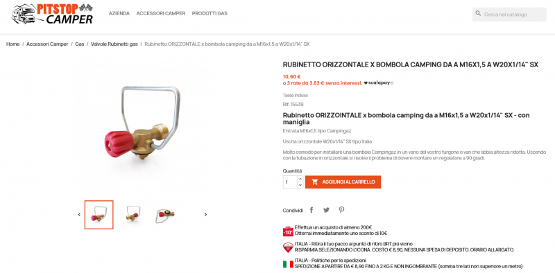

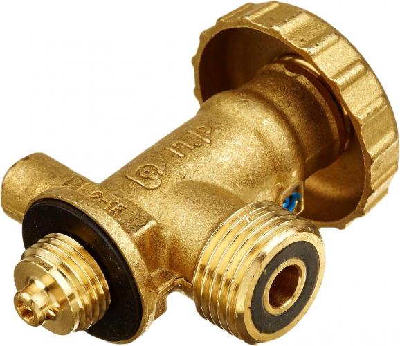

Per la CampinGaz io uso il suo rccordo con rubinetto proprietario che termina con la classica filettatura sinistra sulla quale avvito il regolatore, uso un sistema a due pezzi perchè la piccola bombola di scorta da 1/2 Kg ha il suo rubinetto con filettatura sinistra.

Non amo il tubo con portagomma e fascette, mi sembra un lavoro poco "pulito" e poi è sicuramente piu faticoso da sostituire, ci sono pottagomma non tutti uguali, e a volte si sforza, e poi serve attenzione a non piantarsi il cacciavite in una mano (ma come si dice:
Descanta bauchi, sveja macachi).
Io preferisco tutti i regolatori con il filetto standard 1/4" sinistro e i tubi omologati e con lo stesso (e innesto conico senza guarnizione), cosi' senza faticare posso cambiare al volo e senza rischi.  Ma è solo una mia preferenza.  Ne ho anche uno per normale bombola Italiana, se mai dovesse servirmi.
Mettere sulla Campingaz il suo apposito rubinetto con uscita attacco Italiano, ha sicuramente dei vantaggi e è l unica scelta per chi ha il Duocontrol con tubi AP, ma ha anche svantaggi.  Se si usa un rubinetto verticale si "spreca " in altezza uno spazio enorme tra rubinetto, regolatore e curva del tubo, piu o meno si raddoppia l altezza della bombola. Se si usa un rubinetto orrizzontale, va meglio, ma serve comunque spazio di lato.
Per esempio QUESTO è una buona scelta perchè salva spazio in altezza.

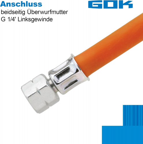

Ciao Tommaso, oggi ho acquistato la campingaz R907 e relativo regolatore che mi hai consigliato ed intanto che cero ho acquistato anche una CV470 per emergenza, a questo punto mi serve il relativo regolatore che se non ho capito male dovrebbe essere questo
https://www.amazon.it/Regolator...
cosi non devo nemmeno sostituire il tubo, giusto? grazie

Si, quel regolatore va bene, però è per le cartucce standard EN417, cioè quelle con innesto a vite 7/16" (le piu diffuse),  quindi per usarlo sulla cartuccia Campingaz CV470, dovrai prima inserire sulla stessa questo adattatore . Così con un solo regolatore fai sia le Cartucce a innesto Campingaz CV470 e simili, che le cartucce a vite.
Anch'io mi sono attrezzato nello stesso modo.
Io mi porto appresso, come scorta della scorta laugh una cartuccia a vite da 500g comperata dal Decathlon.
Con una cartuccia da 450/500g, si dovrebbe fare almeno una settimana.
Ti confermo che anche quel regolatore che hai linkato ha il filetto di uscita 1/4" sinistro e quindi mantieni sempre lo stesso tubo, sviti il regolatore della R907 e avviti questo.  Ti serve solo una chiave da 17mm. L'innesto è conico e quindi non c'è guarnizione. Ovviamente il dado va girato alla rovescio essendo passo sinistro angel
Per chi non lo sapesse, e io lo ho imparato da poco,  i dadi con passo sinistro sono contrassegnati da quelle piccole tacche sugli spigoli, per sarpere da che parte svitarli.
