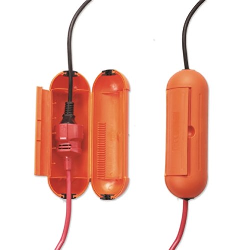

All'OBI di Fussen comprai un guscio di plastica impermeabile IP68 al cui interno si giuntano 2 prolunghe, purtroppo il suo limite e' che puo' contenere solo le prese Shuko Ciao Giulio
Simile a questo ?
PROTEZIONE GUSCIO GIARDINO ESTERNO GIUNZIONE CAVI SPINA PRESA PIOGGIA ACQUA
FGranco
Sandvik
Sandvik
01/01/2010 9327
Inserito il 30/05/2017 alle: 19:13:01
In risposta al messaggio di franco49tn del 30/05/2017 alle 16:44:01
Simile a questo ? FGranco
Esattamente
