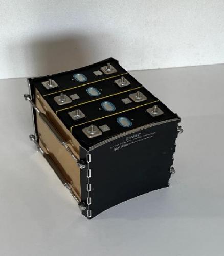

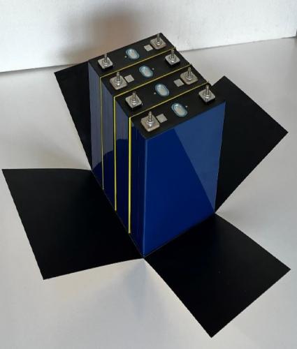

Meccanicamente parlando, puri termini strutturali, pensi che una cella da 352 mm di larghezza possa essere compressa in egual modo di una che è larga esattamente la metà?
Pensi che in termini strutturali abbiano la stessa resistenza e di conseguenza deformazione sotto una determinata sollecitazione? Io dico di no.
Inoltre vedendo le misure penso proprio che lo spessore del case sia uguale sia per quelle con misura 175 mm e quelle da 352 mm.
Per me non è un refuso.
... Tutto relativo la "spanciatura"; per te 1 mm è tanto per me può essere poco; non puoi considerare la cella come oggetto indeformabile o con una deformazione di 0,xx mm in qualunque condizione e/o qualunque range di valutazione.
Per EVE, esempio indicando un 3% sulle LF334, non lo è poichè tale valore non va visto esclusivamente nella fase BOL ma soprattutto in quella EOL... Che poi su un VR ci arrivi o meno all'EOL è un'altra cosa, ma in ogni caso è da prevedere tale spazio d'espansione. Ciò vale non solo per le LF334 bensì anche per tutte le altre LFP con costruzione interna e case analoghi.

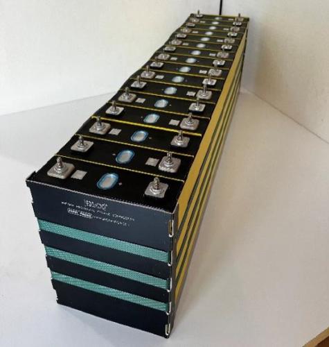

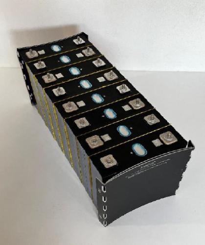

Meccanicamente parlando, puri termini strutturali, pensi che una cella da 352 mm di larghezza possa essere compressa in egual modo di una che è larga esattamente la metà? Pensi che in termini strutturali abbiano la stessa
resistenza e di conseguenza deformazione sotto una determinata sollecitazione? Io dico di no. Inoltre vedendo le misure penso proprio che lo spessore del case sia uguale sia per quelle con misura 175 mm e quelle da 352 mm. Per me non è un refuso. ... Tutto relativo la spanciatura; per te 1 mm è tanto per me può essere poco; non puoi considerare la cella come oggetto indeformabile o con una deformazione di 0,xx mm in qualunque condizione e/o qualunque range di valutazione. Per EVE, esempio indicando un 3% sulle LF334, non lo è poichè tale valore non va visto esclusivamente nella fase BOL ma soprattutto in quella EOL... Che poi su un VR ci arrivi o meno all'EOL è un'altra cosa, ma in ogni caso è da prevedere tale spazio d'espansione. Ciò vale non solo per le LF334 bensì anche per tutte le altre LFP con costruzione interna e case analoghi. PS: Sono LFP... Che poi siano drogate con altri elementi (Manganese oppure Fluoro o Ittrio o che altro) a noi non cambia nulla; sempre ioni di litio sono -> sottogruppo delle LFP -> sottocategoria LFYP o LMnFP etc.
Puoi andare tranquillo comprimendo quelle "doppie" celle con 500/600 kgf, il limite da scheda tecnica è 700 kgf, anzi sulle ultime non mettono più il minimo di 300 ma solo il limite di 700.
Quello che supporta il carico è la cornice esterna, in queste è una volta e mezza (perimetro), probabile che possano tenere anche 1000 kgf .
La corretta compressione è molto importante, se tu vedi "respirare" le tue celle vuol dire che non sono adeguatamente compresse, lo swelling con 40.000 N è di pochi centesimi a cella.
Se le celle non sono adeguatamente compresse, i foglietti interni si allontanano e riavvicinano, provocando una diminuzione di prestazioni temporanea ma anche un leggero danneggiamento nel tempo, il dielettrico interno si abbassa scoprendo parzialmente i foglietti creando una gasificazione dello stesso.
16 celle a pacchetto, adeguatamente compresse "respirano" meno di 1 mm, ma su tutto il pacco di un metro.

Puoi andare tranquillo comprimendo quelle doppie celle con 500/600 kgf, il limite da scheda tecnica è 700 kgf, anzi sulle ultime non mettono più il minimo di 300 ma solo il limite di 700. Quello che supporta il carico è
la cornice esterna, in queste è una volta e mezza (perimetro), probabile che possano tenere anche 1000 kgf . La corretta compressione è molto importante, se tu vedi respirare le tue celle vuol dire che non sono adeguatamente compresse, lo swelling con 40.000 N è di pochi centesimi a cella. Se le celle non sono adeguatamente compresse, i foglietti interni si allontanano e riavvicinano, provocando una diminuzione di prestazioni temporanea ma anche un leggero danneggiamento nel tempo, il dielettrico interno si abbassa scoprendo parzialmente i foglietti creando una gasificazione dello stesso. 16 celle a pacchetto, adeguatamente compresse respirano meno di 1 mm, ma su tutto il pacco di un metro.
Io vado tranquillo in base a quanto rilevo e ho studiato.
I test vengono fatti a 300 kgf e i dati dichiarati sono a tale valore. Il valore di 300 kgf di precarico non è casuale sulle EVE (Gotion sulle 340 Ah mi pare 200 kgf tanto per dire che sono diverse), è il miglior compromesso tra venting/thermal runaway/dissipazione termica/espansione a fine vita (aumento della forza compressiva del sistema).
Per le MB56, non ricordo dove, hai riportato la scheda tecnica "Version A" di Nov. 2023, io ho la "Version D" di metà 2025 (qualche stralcio lo ho messo sul topic della 628 Ah) dove addirittura indicano un range ben più ampio 1500-12000 N però sempre 300 kgf standard. Andare a lavorare agli estremi su un sistema che "respira" non è saggio specie sapendo che in condizioni EOL i valori saranno superiori poichè la pressione interna aumenterà inevitabilmente.
La swelling force di 55.000 N a EOL 70% è misurata su sistema rigido, valore che non può essere accettato durante l'uso. Valore comunque necessario da sapere in caso si arrivi ad avere sistema rigido.
Il dato che ho indicato io è su un ciclo completo 2,5-3,65 V/cella (con corrente di stacco < 10 A; caricata a tappo, ben oltre a quanto indica EVE)... Chiaro che se si limita esempio a 2,85-3,4 V/cella (con stacco a 0,05C) l'espansione che si vedrà sarà molto inferiore; tutto dipende come/quando tu rilevi l'espansione... Se parliamo di estremi d'uso diversi è come se stessimo parlando su 2 piani diversi.
Ora che la batteria è in uso ho già limitato il range a 2,9-3,52 V/cella perciò l'espansione si riduce e al contempo il bilanciatore ringrazia... E non è detto che abbassi ancora il limite di carica esempio a 3,4-3,45 V/cella dato che le correnti di carica sono basse correlate al pacco batteria.
PS: Non per nulla, come scrissi sul topic della 628 Ah, ho dato circa 320 kgf al 25%SOC (3,28 V/cella circa a riposo da oltre 30 min a 20°C) poi rilevati circa 300 kgf a batteria completamente scarica. Niente è stato lasciato al caso.
