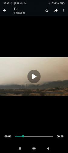

4 giorni fa è arrivata un ondata di aria sahariana sulle Canarie..avevamo 36 gradi sul mare.
Vado in montagna a 1000m per vedere...nella foresta che ora sta bruciando irrimediabilmente e che si vede dallo spazio con coda di fumo per 100 km nell' oceano.
44 gradi in piena foresta a 1000 metri misurati da me..stessa temperatura rilevata dall' agenzia meteorologica statale.
A gran Canaria all interno hanno avuto 41 di minima notturna.
Sopra 600 metri la temperatura aumentava di 10 gradi all istante. Pazzesco.
Beh in un minuto mi sono girato e sceso al mare di nuovo dove ho trovato la zona più ventosa con 34 /35 gradi. Ovviamente senza un filo di ombra . Ma siamo sopravvissuti io e la gattina.
Cverano già squadre immense di prevenzione incendi a raccogliere gli aghi di pino sulle statali di montagna e polizia dappertutto e guardia civil con moto da Trial nei boschi.
Purtroppo però non è servito ad evitare le pazzie e ora sta bruciando l.isola.. Come sempre sarà stato doloso.
IMG-20230818-WA0052.jpgIMG-20230818-WA0054.jpgIMG-20230818-WA0055.jpgScreenshot_2023-08-18-19-48-29-626_com_whatsapp.jpgScreenshot_2023-08-18-17-47-31-411_com_whatsapp.jpgSono giorni che non si vede una montagna alta 3800m.
7400 sfollati ad oggi, quasi 3mila ettari già persi e incendio giudicato quasi subito INESTINGUIBILE. E che genera conseguenze Meteo sue.
Va beh chiuso excursus...che tristezza pensare che quasi certamente è stata una persona.
