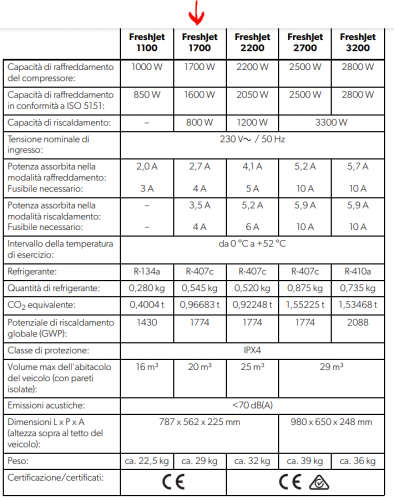

queste sono le caratteristiche tecniche del Fresh Jet 1700.
Non guardare i dati dei consumi massimi, perchè nel caso del Dometic viene indicato il consumo massimo in riscaldamento il quale avviene con una resistenza da 800W.
PS: il calcolo non va fatto con 220V, ma con 230, ovvero 230x2.7= 621W
Il 1600 plus è il modello precedente al freshjet, sempre dometic non più in produzione. Il mio inverter è un Waeco pp1000 ora Dometic.
Data la compattezza del tuo mezzo, potresti valutare anche la vesione più piccola del 1700, ovvero il 1100 che avrebbe un consumo di 460W... anche se onestamente io starei sul 1700...

Perché non mettere un climatizzatore a 12V direttamente senza passare per l'inverter? Guarda questo é più che sufficiente per un van +- 1400€
con un consumo di 1035W direi che anche se senza inverter consuma oltre il 60% in più, io eviterei...
