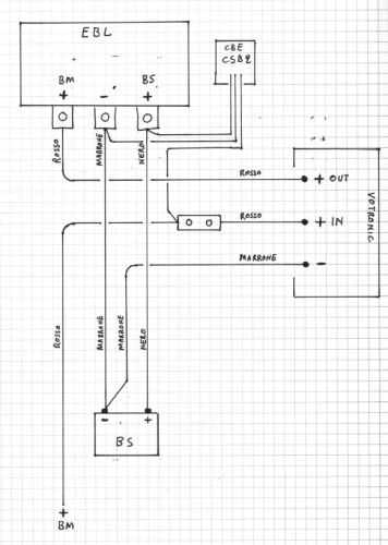

Ciao Tommaso, il collegamento del tuo ex CSB2  era con il pannello solare?  Ho controllato il mio e ho visto che me lo hannop collegato  al PV  e poi va in centralina ,non vorrei che mi creasse lo stesso problema. Quando sono andato dal gommista hom fatto solo 30 km e tutto ha funzionato, non vorrei che facendo molti km mi mandasse in palla  il sistema.  grazie
Si, ho anche il pannello solare, ma quello non da nessun problema.
Il CSB2 era collegato a +BM , +BS e massa , sui rispettivi cavi grossi provenienti dalle batterie.
Visto che il booster, a motore spento, fa gia lui la stessa identica funzione del CSB2, fossi in te eliminerei immediatamente il CSB2 a scanso di guai, anche perchè è diventato superfluo.
Io penso che possa casomai creare problemi in particolari condizioni, non saprei, forse quando la BS arriva a pienissima carica, visto che non lo ha fatto subito e sempre.
Io sul CSB2 avevo due fusibili da 10A sui due positivi, e uno dei due era saltato, significa che dal CSB2 era transitata una corrente maggiore dei 10A mentre a regola dovrebbe non superare i 4A.
Ho uno schema di come era collegato:
nello schema ho omesso i due fusibili del CSB2, ma c'erano.

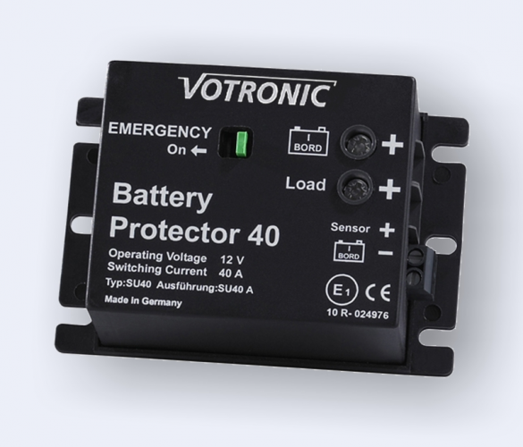

Scusa se ti pongo una altra domanda secondo te un BatteryProtector puo' essere utile?

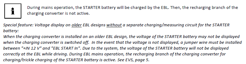

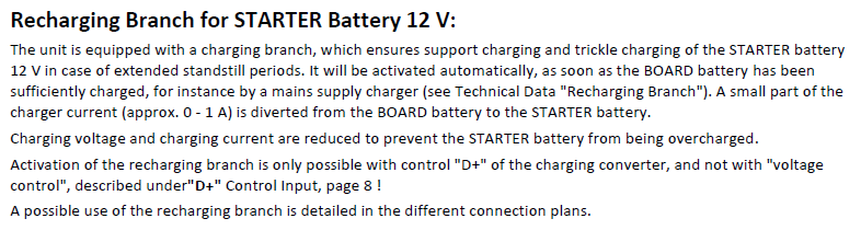

Sai che non ci avevo pensato che la funzione di carica BM potrebbe in effetti essere inficiata dal rele parallelatore aperto!
PS:  no, allarme rientrato, leggendo il manuale la BM si carica ugualmente almeno con la centralina EBL
O perlomeno, dice che durante il collegamento a 220, e carica BS, e attiva anche la carica della BM.
In effetti non specifica cosa succede quando non si è collegati a 220 ma quando la carica della BS è fatta da pannello solare o da Efoy.
Lo vedrò non appena uso il camper e lo metto al sole e vedere se sale anche la tensione della BM.
PS: legegndo qua non è chiarissimo, ma dice che se il booster è comandato da D+ la carica BM a bassa corrente (massimo 1A) è attiva. Nella centralina EBL partono dalla BM due cavi, quello grosso da 16mm2 ma anche uno piu sottile che va alla EBL e penso che serva proprio per bypassare a senso unico il parallelatore per la ricarica a bassa corrente della BM.
Da quanto dice sembra di capire che la ricarica BM si attiva indipendentemente dalla fonte di carica, quando la BS è sufficentemente caricata.

Scusa la mia ignoranza, ma cosa sarebbe un Battery Protector?

Scusa la mia ignoranza, ma cosa sarebbe un Battery Protector? Secondo me meno roba ci si mette e piu tranquilli si sta.
Il Votronic protezione batteria 40 art. 3075, pero non mio e' chiaro se serve solo per BM o anche per BS
12/11/2006 59305
Inserito il 01/06/2020 alle: 20:09:08
In risposta al messaggio di epsoncolor del 01/06/2020 alle 18:58:03
Quindi questo:
https://www.votronic.de/index.p...
vedo che ha solo il collegamento per BS. Se ho capito bene stacca completamente la BS se questa scende sotto un certo voltaggio per non farla rovinare.
A me sembra abbastanza inutile e solo una cosa in piu che guastandosi puo creare problemi.
Se uno è a bordo comunque controlla periodicamente la tensione e se è troppo bassa se ne accorge perchè la stufa va in blocco.
Da me poi, se la tensione scende sotto i 10,5v ci pensa la centralina a spegnere tutto e si rimane al buio e senza nulla che funziona, forse sarà così anche da te.
Modificato da IZ4DJI il 01/06/2020 alle 20:09:46

Quindi questo: vedo che ha solo il collegamento per BS. Se ho capito bene stacca completamente la BS se questa scende sotto un certo voltaggio per non farla rovinare. A me sembra abbastanza inutile e solo una cosa in
piu che guastandosi puo creare problemi. Se uno è a bordo comunque controlla periodicamente la tensione e se è troppo bassa se ne accorge perchè la stufa va in blocco. Da me poi, se la tensione scende sotto i 10,5v ci pensa la centralina a spegnere tutto e si rimane al buio e senza nulla che funziona, forse sarà così anche da te.
Si è questo, in effetti dopo verifica non mi serve, anche la mia centralina stacca tutto quando scende ad una determinata soglia. Grazie

Sai che non ci avevo pensato che la funzione di carica BM potrebbe in effetti essere inficiata dal rele parallelatore aperto! PS:  no, allarme rientrato, leggendo il manuale la BM si carica ugualmente almeno con la centralina
EBL O perlomeno, dice che durante il collegamento a 220, e carica BS, e attiva anche la carica della BM. In effetti non specifica cosa succede quando non si è collegati a 220 ma quando la carica della BS è fatta da pannello solare o da Efoy. Lo vedrò non appena uso il camper e lo metto al sole e vedere se sale anche la tensione della BM. PS: legegndo qua non è chiarissimo, ma dice che se il booster è comandato da D+ la carica BM a bassa corrente (massimo 1A) è attiva. Nella centralina EBL partono dalla BM due cavi, quello grosso da 16mm2 ma anche uno piu sottile che va alla EBL e penso che serva proprio per bypassare a senso unico il parallelatore per la ricarica a bassa corrente della BM. Da quanto dice sembra di capire che la ricarica BM si attiva indipendentemente dalla fonte di carica, quando la BS è sufficentemente caricata.
Si Tommaso con la tua ebl dovrebbe funzionare così ma con la nostra cbe se il parallelatore è aperto non ci può essere passaggio di corrente, neanche con il d+ collegato perché essendo il booster collegato sul connettore della BM questa è isolata con parallelatore aperto e questo si chiude solo con con batteria servizi sopra 13.6v ma con il consenso della 220 o con il motore acceso.
