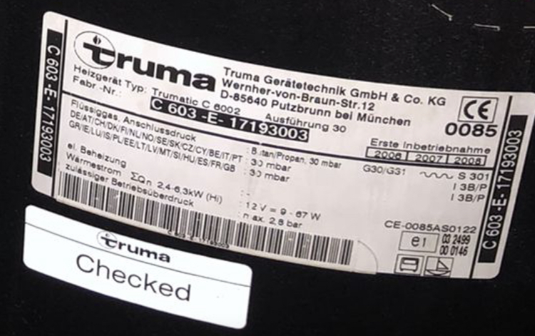

Se specifichi il modello e versione esatta della combi inserendo una foto della sua targhetta con seriale posso dirti se accetta il cp o bisogna sostituire la scheda , comunque cerca di non farti inchiappettare per il motivo che una nuova combi D + installazione compresa iva quindi fatturati non sono sufficienti 2000€ , potrebbero essereun costo approssimativo solo verbale ma a fine suonata ti ritroverai con una sgradita sorpresa

eccolo:
Credo ci sia una "promo truma" che offre la possibilità di "rottamare" le vecchie GPL. Da qui il prezzo diverso dal normale.

Ok perfetto , effettivamente la scheda madre della tua stufa non supporta il CP plus e per metterlo bisogna sostituire la scheda ma sarebbe ancora conveniente rispetto alla sostituzione della stufa , tuttavia spesso basta spostare la sonda ambiente in una zono neutra e si risolve anche con il solo comando numerato da origine raggiungendo una scarto di circa 1 grado
