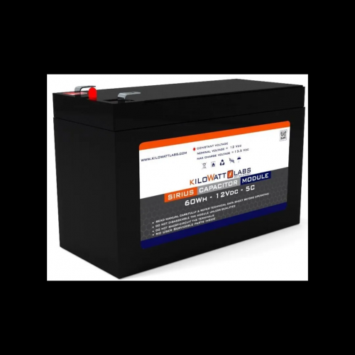

Ho due Litio da oltre 100A da oramai 5 anni
e le prossime saranno a
SUPERCONDENSATORI / CAPACITORI
Tra poco costeranno forse meno delle litio
e peso irrisorio
Accumulatore ai Supercondensatori 60Wh 12V
ENERGY STORAGE MODULE - KiloWatt Labs Mod. SIRIUS 60 Wh 12Vdc /  prenotabile 7-20gg
  • Modello: 60-12-5C-SD-G;
  • 45 Anni di vita utile o 1 milione cicli di vita
  • Connessione in serie fino a 16 elementi
  • Connessione in parallelo senza limiti
  • Connessione mista serie/parallelo non consentita
  • Energia totale 60 Wh utilizzabile fino al 99%
  • Tensione nominale 12 Vdc
  • Range di tensione 11-13,5 Vdc
  • Resistenza continua = 3 mO
  • Efficienza DC/DC (@25A) 99.1%
  • Involucro Alluminio
  • Comunicazione TCP/IP
  • Peso: 1,45 kg
  • Dimensioni (w × d × h): 65 x 150 x 95 mm
  • Trasporto su Strada rientra tra le merci non pericolose o "merci comuni"
E qui si apre un mondo NUOVO

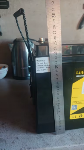

O le litio a cosa sono arrivate a costare poco
LiitoKala 12V 200Ah 300Ah LiFePO4 batteria 100Ah 120Ah 150Ah camper impermeabile batteria Off-Road Off-grid energia solare
  100 A  253 €
  150 A  288 €
  200 A  381 €  con  frontale e contatti aggiuntivi  428 €
  240 A  404 €  con  frontale e contatti aggiuntivi  454 €
https://it.aliexpress.com/item/...

Ho due Litio da oltre 100A da oramai 5 anni e le prossime saranno a  SUPERCONDENSATORI / CAPACITORI Tra poco costeranno forse meno delle litio e peso irrisorio  Accumulatore ai Supercondensatori 60Wh 12VENERGY STORAGE
MODULE - KiloWatt Labs Mod. SIRIUS 60 Wh 12Vdc / prenotabile 7-20gg Modello: 60-12-5C-SD-G; 45 Anni di vita utile o 1 milione cicli di vita Connessione in serie fino a 16 elementi Connessione in parallelo senza limiti Connessione mista serie/parallelo non consentita  Energia totale 60 Wh utilizzabile fino al 99% Tensione nominale 12 Vdc Range di tensione 11-13,5 Vdc Resistenza continua = 3 mO Efficienza DC/DC (@25A) 99.1% Involucro Alluminio Comunicazione TCP/IP Peso: 1,45 kg Dimensioni (w × d × h): 65 x 150 x 95 mm Trasporto su Strada rientra tra le merci non pericolose o merci comuni E qui si apre un mondo NUOVO O le litio a cosa sono arrivate a costare poco   LiitoKala 12V 200Ah 300Ah LiFePO4 batteria 100Ah 120Ah 150Ah camper impermeabile batteria Off-Road Off-grid energia solare   100 A  253 €   150 A  288 €   200 A  381 €  con  frontale e contatti aggiuntivi  428 €   240 A  404 €  con  frontale e contatti aggiuntivi  454 €
Conosco benissimo i supercap.
Mi sono auto costruito 3 pacchi batteria, 400F il primo e 3000F l'ultimo.
Da 5 anni ho un pacco di supercap montato in parallelo alla BM.
Per ora sono ottimi per utilizzi con forti correnti per brevi periodi, come BS è ancora presto, ma con la velocità che si stanno sviluppando, tra pochi anni ne vedremo sicuramente in giro qualche modello.
