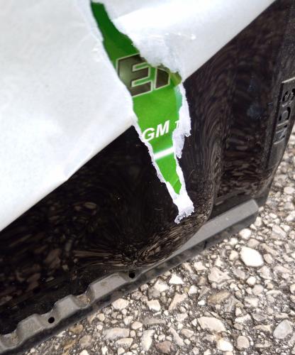

Comunque la batteria che ho tolto presentava una bella pancia nascosta dall' adesivo e dal carica batterie. Secondo la mia ignoranza può essere dovuto dagli anni, perché è del 2015, quindi credo sia la batteria che è stata montata di serie. Io credevo avesse al massimo 4o 5 anni invece ne ha 10 . Secondo voi può essere dovuto all'età?
Purtroppo non hai certezze di quando sia cominciato il rigonfiamento dell batteria precedente
Che tu te ne sia accorto dopo 10 anni non e' di certo un bene.
Controlla attentamente ogni singolo cavo, bisogna capire cosa ha portato la batteria a ritrovarsi in quelle condizioni oppure se e' stata questa la causa delle connessioni bruciate altrimenti, non avrai alcuna certezza che ciò non possa accadere anche alla nuova batteria.
Proponiti successivamente dei controlli visivi dello stato della batteria, non attendere altri 10 anni.

Purtroppo non hai certezze di quando sia cominciato il rigonfiamento dell batteria precedente   Che tu te ne sia accorto dopo 10 anni non e' di certo un bene. Controlla attentamente ogni singolo cavo, bisogna capire cosa
ha portato la batteria a ritrovarsi in quelle condizioni oppure se e' stata questa la causa delle connessioni bruciate altrimenti, non avrai alcuna certezza che ciò non possa accadere anche alla nuova batteria. Proponiti successivamente dei controlli visivi dello stato della batteria, non attendere altri 10 anni. Ciro.
Non ho aspettato 10 anni e comunque non l'avrei fatto, perché me ne sarei accorto che non teneva più, proprio come è successo ora che l'abbiamo provato in libera per una notte con il webasto. Il camper l'abbiamo acquistato a fine agosto e abbiamo fatto qualche uscita di una o due notti ma in aree attrezzate, proprio per capire il suo funzionamento ed eventuali criticità. Infatti avevo già notato che la percentuale di carica scendeva troppo per una luce a led sulla cucina e mi sono mosso subito con le ricerche e le domande sul da farsi. L'impianto, o almeno tutta la parte a vista in cabina, è ok.
Modificato da Dado1481 il 21/10/2025 alle 15:55:39
Hai lasciato intendere che la vecchia batteria fosse stata regolarmente e con successo utilizzata per 10 anni, solo ora leggo che il camper l'hai preso da 2 mesi, quindi non sappiamo esattamente come stanno le cose.
Comunque, una verifica a tutto l'impianto e' a maggior ragione da eseguirsi scrupolosamente.
quando sei in vacanza l'unica cosa importante è divertirsi e stare bene, il resto è fobia da camperista inesperto. Se le cose funzionano lasciale andare fino a quando vanno, altrimenti inizierai anche tu come altri a montare inutili sistemi di controllo di qua e di là che non fanno altro che consumare energia (sprecata) passando per il tappezzare il mezzo di FV in modo tale da non poter nemmeno salire sul tetto per togliere la neve se fai dell'invernale... che tanto faresti in AA o camping laugh
E comunque il rigonfiamento di una AGM è un fatto più unico che raro.
Salvo la tua foto come ho fatto con le altre pubblicate anni fa che hanno girato per anni su questo forum ad opera di abili manipolatori del web per convingere gli utenti a non montare un accessorio o preferire altro...
PS: passa il tempo che ti rimane dopo esserti divertiti stando bene a bere birra o se preferisci vino su una comoda sedia, davanti ad un bel panorama laugh

Hai lasciato intendere che la vecchia batteria fosse stata regolarmente e con successo utilizzata per 10 anni, solo ora leggo che il camper l'hai preso da 2 mesi, quindi non sappiamo esattamente come stanno le cose. Comunque, una verifica a tutto l'impianto e' a maggior ragione da eseguirsi scrupolosamente. Ciro.
Io ho scritto che pensavo avesse 4 o 5 anni al massimo, proprio perché non sapevo la data di istallazione o se fosse stata sostituita dal precedente proprietario. Invece quando ho letto la data stampata, ho capito che sicuramente è la batteria con cui è stato omologato frown.
Con calma farò le dovute verifiche man mano che lo utilizzo yes
