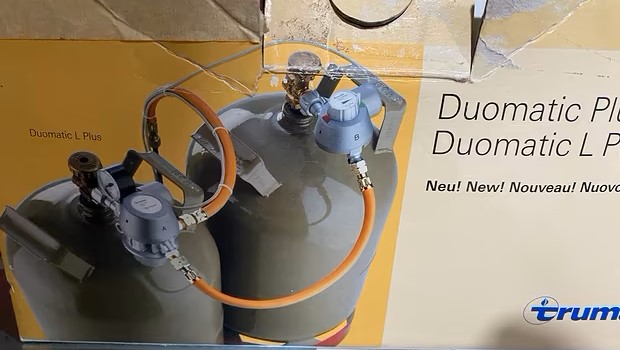

Ciao Wippet,
sono pienamente d'accordo con la tua posizione ma oggi il mercato propone sulo l'uso tubi e sistemi in altra pressione, purtroppo.
Nel mio precedente Hymer del 2004 era montato il Duomatic di Truma ma poi non più prodotto, Questo sistema riduceva la pressione all'uscita della bombola e, usato per molti anni, mi sono sempre trovato benissimo e sentito più sicuro.
Ora questo sistema è stato riproposto dalla GOK con il
Caramatic SafeDrive
e vediamo come lo accoglierà il mondo degli allestitori.

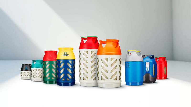

Anche in Francia si stanno sempre piú diffondendo le bombole, di vari gestori e formati, con attacco del tipo Clip-On, alias C56, quello con innesto a scatto dall'alto.
Sicuramente diventerá lo standard europeo definitivo, si spera, ponendo fine alle tribolazioni di chi viaggia in paesi diversi.
In Spagna esiste un raccordo (non é un regolatore) che trasforma questo tipo di connessione in un tradizionale attacco tedesco, sul quale poi si puó avvitare un ulteriore adattatore, si chiama "Clip-On Salida Libre", reperibile credo anche in rete. Ovvio che ogni adattatore non é privo di rischio perdite.
Personalmente da qualche anno uso solo bombole in composito, con innesto Clip-On/C56, che scambio o rabbocco in Germania, Danimarca, Svezia, Norvegia e Finlandia: fine dei problemi.

Confermo, si tratta dello stesso sistema Clip-On.
La ragione del suo successo é semplice: é a prova di dummies e anche di donkeys...Infatti il regolatore non puó essere asportato se non dopo aver chiuso il rubinetto, neppure per sbaglio. E se manomesso, la valvola interna scatta immediatamente, bloccando la fuga.
Ma c'é di piú: i vari gestori, UK compresi, si sono accordati e non fanno piú discriminazioni relativamente alle bombole in composito, sono tutte intercambiabili fra loro. Ad esempio, posso scambiare vuoto per pieno una Kosangas presa in Danimarca, con una Aga dispnibile in Svezia o una Woikoski in Finlandia. Purché dotati di tale attacco. Cambia solo il colore dell'involucro esterno, ma non ha nessuna importanza.
I produttori e distributori ci sono arrivati prima dei parlamentari EU, per una volta.
Le bombole in composito sono un brevetto norvegese di Regasco Hexagon Composites, che ha stabilimenti di produzione in UK e Germania. Si calcola che in Europa ci siano giá oltre 2 milioni di queste bombole, e la produzione continua. Sono anche disponibili e sempre piú diffusi i serbatoi per GPL da autotrazione e metano.
In Italia, si prevede un tale adeguamento non prima 2040, causa le varie intoccabili lobbies da rispettare tassativamente.

Anche le Italiane Beyfin sono di produzione Ragasco, infatti sono identiche, ma purtroppo usano il normale rubinetto con attacco Italiano!  Speriamo che piano piano ci si arrivi anche qui.
