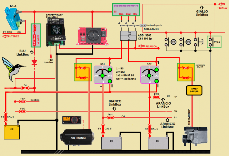

Questo è lo schema di potenza del mio mezzo che prevede che ciascuna delle due BS possa essere scollegata, usata come BS, oppure usata come BM, sia in alternativa che in parallelo.
Riferendosi alla sola parte di potenza relativa alle due BS, si notano due commutatori 1-0-2-Both che permettono di configurare le batterie in parallelo alla BM o al suo posto.
Per escludere la BM "eventualmente guasta" non ho previsto nessuno staccabatterie, dovrò scollegare il negativo per escluderla.
I fili volanti li vedo molto male, se la BM è guasta non si può guidare con una pinza precaria che se si stacca da fuoco al camper.
Marco.
Modificato da Emme48 il 10/02/2023 alle 12:03:29

In risposta al messaggio di Emme48 del 10/02/2023 alle 09:41:10
Già.. Quando si parla di messa in moto di un grosso Diesel dobbiamo pensare  a centinaia di Ampere che possono creare grossi problemi anche alla batteria donatrice che, Litio o AGM che sia, deve poter fornire l'energia
necessaria per un avviamento, diciamo 700 Ampere. in più la massa della BS deve essere molto robusta. Io ho due AGM capaci di sopportare anche la corrente di mesa in moto e ho fatto un collegamento permanente, il cavo volante non consente di essere installato in sicurezza. Tra due veicoli prima si collega il positivo e alla fine la massa, tra BM e BS non possiamo farlo perché le masse sono sempre collegate tra loro, quando si mette il filo positivo su una batteria, ci troviamo in mano una pinza che porta un positivo capace di dar fuoco al camper, questo è il motivo valido per allestire un collegamento permanente evitando i cavi volanti. Inoltre... - Se la BM è GUASTA deve essere scollegata ad esempio staccando la sua masse e AL SUO POSTO ci va messa la BM con un collegamento stabile e cablaggi fissi. - Se la BM è SOLO SCARICA allora va ricaricata CON CALMA usando la BS, si può usare un inverter e un caricabatterie a 230 Volt oppure un filo sottile che limita la corrente e collegarlo tra il positivo della BM (scarica) e il positivo della BS, poi, senza fretta, si deve attendere che la BM si sia ricaricata per poter mettere in moto normalmente. Questo è lo schema di potenza del mio mezzo che prevede che ciascuna delle due BS possa essere scollegata, usata come BS, oppure usata come BM, sia in alternativa che in parallelo. Riferendosi alla sola parte di potenza relativa alle due BS, si notano due commutatori 1-0-2-Both che permettono di configurare le batterie in parallelo alla BM o al suo posto. Per escludere la BM eventualmente guasta non ho previsto nessuno staccabatterie, dovrò scollegare il negativo per escluderla. I fili volanti li vedo molto male, se la BM è guasta non si può guidare con una pinza precaria che se si stacca da fuoco al camper. Marco.
Esatto
normalmente la batteria motore è scarica quel tanto che il parallelamento con un'altra batteria consente la messa in moto
Ma può anche essere molto scarica da incidere sulla corrente che dovrebbe essere destinata al motorino perchè una buona parte di questa viene assorbita dalla batteria motore stessa
Oppure peggio ancora, la batteria è guasta e in quasi corto corcuito e allora si puo anche rischiare l'incendio
La doppia commutazione delle batterie è il sistema ideale perchè consente di selezionare/scambiare/isolare le due in modo indipendente, sulla Toyota lo avrei voluto fare tante volte ma non ho mai trovato spazio e in emergenza stacco e riattacco
Sul furgone potrei farlo ma ho un po semplificato e in emergenza ho tante alternative
In ogni caso il collegamento tra le due va protetto da due fusibili, uno per batteria alle due estremita del cavo, questo vale per tutti i sistemi
La scelta dei fusibili deve essere calcolata in modo da proteggere quel tratto di cavo e consentire la circolazione di corrente sufficiente alla messa in moto
Nel mio caso 400A,  se si brucia quel fusibile/i in fase di messa in moto di emergenza, significa che la batteria motore non solo non contribuisce ma è un ulteriore carico
Io uso il cyrix come avviamento di emergenza ma so benissimo che in certi casi potrebbe essere necessario scollegare la batteria motore
il morsetto rapido o uno staccabatterie serio sul negativo consentono l'esclusione della batteria motore veloce e soprattutto senza toccare nulla sul positivo per scollegarlo e lasciare la continuita verso il motorino d'avviamento
Nel tuo caso non serve perche puoi isolare con il tuo sistema a doppio scambio ma in un impianto normale lo sgancio del negativo è utile per sospendere la batteria guasta e mettere in moto in modo sicuro con l'altra (se ja fa)
P.s. il tuo schema pubblicato è per buttarla in caciara e metterla giu pesante o perche pensi che sia esemplificativo per spiegare chiaramente la commutazione delle batterie in questo contesto
laughlaughlaugh (non te la prendere scherzo)
Modificato da rubylove il 10/02/2023 alle 10:54:20
13/01/2006 25332
Inserito il 10/02/2023 alle: 11:00:11
In risposta al messaggio di rubylove del 10/02/2023 alle 10:46:01
Esatto normalmente la batteria motore è scarica quel tanto che il parallelamento con un'altra batteria consente la messa in moto Ma può anche essere molto scarica da incidere sulla corrente che dovrebbe essere destinata
al motorino perchè una buona parte di questa viene assorbita dalla batteria motore stessa Oppure peggio ancora, la batteria è guasta e in quasi corto corcuito e allora si puo anche rischiare l'incendio La doppia commutazione delle batterie è il sistema ideale perchè consente di selezionare/scambiare/isolare le due in modo indipendente, sulla Toyota lo avrei voluto fare tante volte ma non ho mai trovato spazio e in emergenza stacco e riattacco Sul furgone potrei farlo ma ho un po semplificato e in emergenza ho tante alternative In ogni caso il collegamento tra le due va protetto da due fusibili, uno per batteria alle due estremita del cavo, questo vale per tutti i sistemi La scelta dei fusibili deve essere calcolata in modo da proteggere quel tratto di cavo e consentire la circolazione di corrente sufficiente alla messa in moto Nel mio caso 400A,  se si brucia quel fusibile/i in fase di messa in moto di emergenza, significa che la batteria motore non solo non contribuisce ma è un ulteriore carico Io uso il cyrix come avviamento di emergenza ma so benissimo che in certi casi potrebbe essere necessario scollegare la batteria motore il morsetto rapido o uno staccabatterie serio sul negativo consentono l'esclusione della batteria motore veloce e soprattutto senza toccare nulla sul positivo per scollegarlo e lasciare la continuita verso il motorino d'avviamento Nel tuo caso non serve perche puoi isolare con il tuo sistema a doppio scambio ma in un impianto normale lo sgancio del negativo è utile per sospendere la batteria guasta e mettere in moto in modo sicuro con l'altra (se ja fa) P.s. il tuo schema pubblicato è per buttarla in caciara e metterla giu pesante o perche pensi che sia esemplificativo per spiegare chiaramente la commutazione delle batterie in questo contesto  (non te la prendere scherzo)
Si tratta di uno schema comprensivo di tutto quanto.
Se qualcuno non riesce ad estrapolare i soli collegamenti di potenza relativi alle tre batterie, significa che questa cosa non è tecnicamente alla sua portata.
Non si scherza con centinaia di Ampere.
Marco.
09/06/2015 5846
Inserito il 10/02/2023 alle: 11:37:37
In risposta al messaggio di Emme48 del 10/02/2023 alle 11:00:11
Si tratta di uno schema comprensivo di tutto quanto. Se qualcuno non riesce ad estrapolare i soli collegamenti di potenza relativi alle tre batterie, significa che questa cosa non è tecnicamente alla sua portata. Non si scherza con centinaia di Ampere. Marco.
Sti ampere sempre in agguato!
Vedo che chiamarla corrente manco a te ti riesce laugh
Guarda che scherzavo non essere cosi permaloso, e un forum di camperisti mica di elettrotecnici
13/01/2006 25332
Inserito il 10/02/2023 alle: 12:04:36
In risposta al messaggio di rubylove del 10/02/2023 alle 11:37:37
Sti ampere sempre in agguato!  Vedo che chiamarla corrente manco a te ti riesce  Guarda che scherzavo non essere cosi permaloso, e un forum di camperisti mica di elettrotecnici
Non rispondevo direttamente a te...
Voglio solo ricordare che la... "scossa" è conosciuta da pochissimi mentre sono in tantissimi quelli che credono di conoscerla perfettamente.
L'estrema difficoltà a proteggere una corrente di messa in moto con fusibili, fa si che il potenziale danno che si può avere sia elevatissimo.
Anche se si mettono dei fusibili, questi saranno dei CAL5, cioè oggetti a intervento ritardato capaci di far passare anche 700 Ampere senza saltare, più che abbastanza per dar fuoco al camper.
Nello schema sono indicati come F1, F2 e F3.
Quella corrente così (poco) protetta la uso solo per i commutatori da 500 Ampere per fare la messa in moto di emergenza, quello che poi sarà il segnale "BS", cioè i 12 Volt derivanti dal parallelo delle due AGM, transiterà attraverso un magnetotermico da 63 Ampere adatto alla corrente continua che è anche dotato di "bobina di sgancio" che permette di togliere alimentazione a tutto quanto a fronte di eventi esterni, quali sovratemperature, sovratensioni, sovracorrenti, principi di incendio ecc
Da notare i due riscaldatori a gasolio che prendono energia direttamente dalle batterie, senza passare dal magnetotermico o dal protettore di batterie Victron.
L'idea di risolvere un problema con la BM mettendo un cavo volante con le pinze ai pioli positivi mi sembra che vada abbandonata, come giustamente dice Stefino, meglio chiamare qualcuno del mestiere, se invece si è del mestiere si sa già cosa fare IN SICUREZZA, senza bisogno di chiedere ad un forum.
Marco.
Modificato da Emme48 il 10/02/2023 alle 12:14:08
