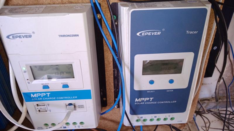

Inoltre l'epever 30a che ho mandato a prendere e che volevo collegare i due pannelli di 280w (mi hai detto che c'è di meglio) è solo una cosa mia. Entro pochi giorni arriverà il regolatore poi, per i pannelli e giustamente  visto la poca differenza dei prezzi sempre un pò alla volta, inizio a prendere uno di 330w e un altro sempre di 330w appena è possibile.
Poi mi dici se entrambi vanno bene sul regolatore che mi deve arrivare e se li devo  mettere in serie o in parallelo.

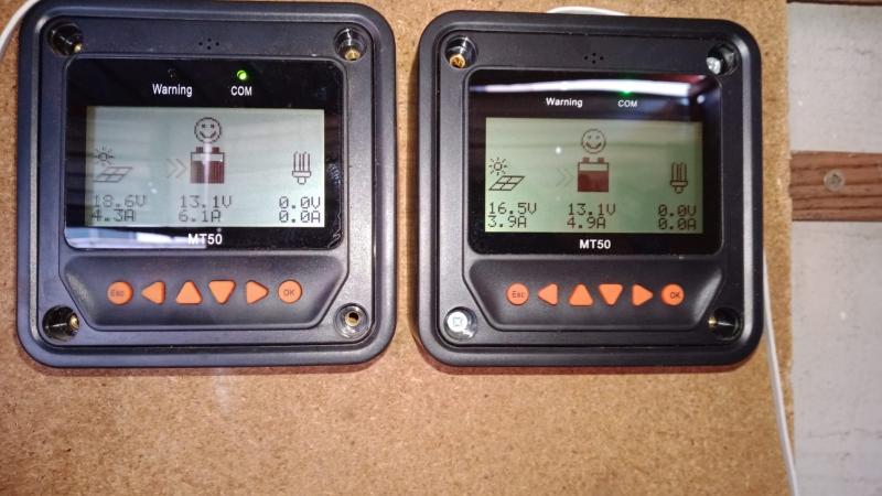

Ora passiamo allo stato attuale o meglio queste foto sono state scattate alle 11,15 circa di stamani. Dalle 7 di stamani abbiamo finito il lavoro alle 10,30 circa.

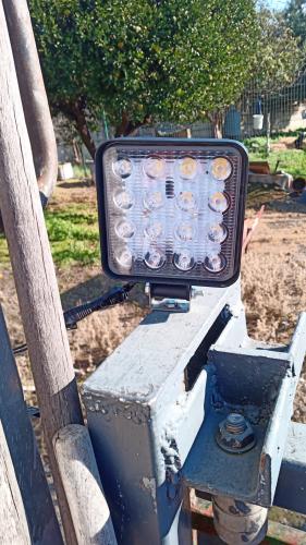

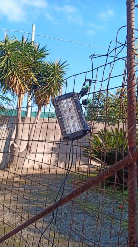

Preciso e confermo che i faretti sono 13 cosi meglio elencati. 11 faretti sono quelli quadrati mentre 2 sono come li vedete in foto.
Tutti i faretti accesi, segnavano di power 59.1 con un assorbimento di 4,76.  Mentre dagli mt 50 si vede la produzione alle 11.
P.S, i quattro pannelli se può servire due sono uguali e due no. Lui ha iniziato pian piano con i pannelli e con le batterie finchè sempre a suo dire non ha raggiunto lo scopo che gli serviva.

Arriva qualche indizio fotografico, siamo ora a 11 A, 500/600 Wh di produzione al giorno, come aveva stimato Hunter 85, e 'mo?
Power 59.1 con un assorbimento di 4,76, potrebbero essere 59.1 W e 4,76 A, quindi  4.5 W ogni faretto, oggi potrebbe quindi funzionare per 8/12 ore
