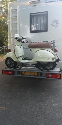

ciao, hai buona memoria
penso che riesci a vedere, ho fatto un supporto il quale tiene la vespa in equilibrio, la tiene solamente dritta
per tenerla schiacciata al portamoto, utilizzo tre cinghie, una tiene bloccata la ruota anteriore, la stessa è quasi incastrata davanti e dietro, le altre due passano sotto il cavalletto, una tira in avanti, l’altra in dietro, sul manubrio ho fatto l’attacco del braccio che la tiene in equilibrio, una staffa in acciaio inox ancorata manubrio, fissata dove di solito si fissa la staffa supporto parabrezza, non so se riesci a vedere, in caso mandami una mail e ti mando le foto, faccio anche quelle delle staffe, la prossima volta che la carico

Grazie, gentilissimo e chiaro. Non avevo proprio pensato ad agganciarmi al cavalletto, è un'ottima idea.

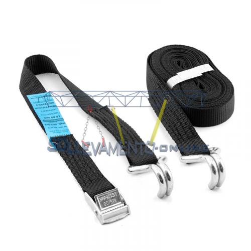

Già le cinghie omologate fanno la differenza, specialmente se sono marchiate CE.
Le cinghie di sollevamento hanno un coefficente di sicurezza 7, quelle da 1000 kg si strappano a 7000 kg, quelle di fissaggio a cricchetto hanno coefficente 2.

Già le cinghie omologate fanno la differenza, specialmente se sono marchiate CE. Le cinghie di sollevamento hanno un coefficente di sicurezza 7, quelle da 1000 kg si strappano a 7000 kg, quelle di fissaggio a cricchetto
hanno coefficente 2. Male non sarebbe leggere il manuale del costruttore del portamoto, quello fa fede sul metodo di fissaggio, magari si deve prevedere che la rottura di una qualsiasi cinghia sia compensata dalle cinghie sane rimanenti... ma sto inventando, come si usa il portamoto lo deve dire il costruttore, senza le note operative scritte l'omologazione non la daranno mai. Ma come dicevo prima la mia non è una critica o una polemica, cerco di capire se ci sono regole precise o se vale la formula molto vaga dell'art 164 cds In pratica la corretta sistemazione del carico è... interpretativa. Marco.
ho il manuale del portamoto nel camper, darò un’occhiata, credo di ricordare che indichi come fissarla, ma non è un’ obbligo, le cinghie in dotazione sono belle da vedere, immagine del kit di fissaggio, da usare un pò meno, non sono a cricchetto e di dimensioni molto ridotte, però dal colore vivace, per gli spostamenti laterali ci sono due blocca ruota, una volta ho preso un dosso, ad  andatura non proprio moderata, non avevo visto la segnalazione e meno che meno il dosso, ho sentito il vasetto di marmellata in frigorifero che sbatteva, sono andato a vedere la vespa, non si è rotta o allentata nessuna cinghia
queste, ad esempio, non valgono un piffero, si allentano, con una forte sollecitazione si spacca il fermo in fusione di alluminio, le cinghie in dotazione sono come questa
