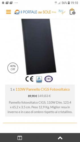

un pannello  cis da 110 pesa 12.9  kg
 il rendimento e sicuramente inferiore  ai classici mono   o poli.
pero in estate nessuno ha problemi.
in inverno e autunno  i poli o mono
non caricano un gran che.
se questi riescono a caricare anche con poco sole,
la minor efficienza  in pieno sole puo passare in
secondo  piano.
scubidu
scubidu
16/02/2006 3872
Inserito il 10/09/2019 alle: 19:14:30
un pannello  cigs da 110 pesa 12.9  kg
secondo  piano.

Ho visto che la marca di quel pannello (Eterbright) arriva a produrre anche pannelli di 120W a pari dimensioni del 110W.
Il grosso vantaggio dei CIGS è quello di produrre maggior energia in condizioni non ottimali, specie in caso di ombreggiatura parziale. Ritengo molto importante questo aspetto... Sarebbero una buona/ottima soluzione se l'efficienza fosse superiore al 19%.
