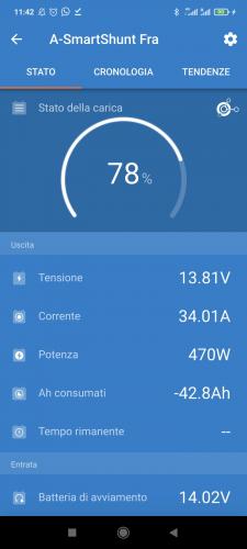

Guarda qua. Tensione bm 14.02v. perché il mio alternatore esce a 14.2 e in quel momento da alternatore a bm (cavo da 25mmq di 1.2m) stavano passando 34A di carica più altri 25 tra frigo, raffrescatore e fari di posizione.
Poi dopo la bm verso la bs la tensione cade da 14.02 a 13.81. e il cavo è da 35mmq!
E meno male! Se non cadesse la tensione e fosse a 14.2 invece che 13.81 (o peggio 14.5) con le batterie a 78% sai quanta sarebbe la corrente presa dalle batterie ? Tipo 60A.
Immagina quanto sarebbe la corrente sulle batterie a 0% con una tensione di 14.5v ai loro poli? Centinaia di Amper... Siccome un. DC DC non ha centinaia di Amper, la tensione giocoforza deve scendere..se un alternatore li ha i centinaia di Amper e il cavo consemte che passino senza caduta di tensione...spacchi le batterie.
PS: batterie che in poco tempo arrivano a 14.5v o lo fanno con poca corrente, solitamente è un brutto segno delle batterie.. cioè significa che la materia attiva si è deteriorata tanto da non fare rimanere molta capacità reale dentro da ricaricare. Praticamente è come se fossero molto più piccole..il punto è che da quel momento in avanti, il degrado accelera sempre di più. Per questo il fine vita si considera come standard quando resta meno di 80% della capacità che avevano da nuove.

Come ti trovi con lo shunt della Vicrtron ? certo non e' regalato , vale la spesa ? avendo tutto Victron ci sto pensando .
Certo che se il DC Dc indicasse i valori di Ampere erogati e lo storico  come per l' MPPT  ...
