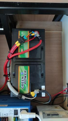

Io ho usato questo cavo
Aerzetix - Terminale cavo per batteria precablato positivo, 60 cm, 16 mm², per batteria max 110 Ah, colore rosso (codice arti
Aerzetix - Terminale cavo per batteria precablato positivo, 60 cm, 16 mm², per batteria max 110 Ah, colore rosso (codice articolo C41167)

Inserito il 30/01/2022 alle: 10:03:52
In risposta al messaggio di Emme48 del 30/01/2022 alle 10:01:39
Dov'è il fusibile? Spero che la risposta non sia dopo 60 cm di filo non protetto. Marco.
Sul positivo che esce dalla batteria principale. Tra le due batterie nulla.

Ma così un corto verso massa della linea 12 Volt fa regolarmente saltare il fusibile sulla BS principale, ma nessuna protezione è presente su questa baterria la cui corrente di corto circuito può raggiongere diverse centinaia di Ampere.

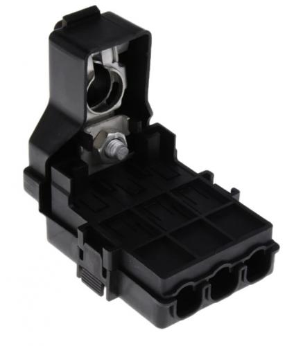

In quella foto ci sono troppi fili che sono collegati direttamente a una batteria, guarda il polo positivo della BM, vedrai una piastra piena di fusibili ANL
In un disfacimento è facile trovare una piastra portafusibi di qualsiasi auto recente che sarà anche coperta evitando parti esposte sotto tensione.
Perdonami, queste non sono critiche, sto solo cercando di mettere il mio modestissimo  occhio clinico  a disposizione di tutti per cercare di rendere autonome le persone nell'individuare le criticità, possibilmente prima che vengano segnalate dal fumo...

Inserito il 30/01/2022 alle: 10:24:32
In risposta al messaggio di Emme48 del 30/01/2022 alle 10:10:20
di Ampere. In quella foto ci sono troppi fili che sono collegati direttamente a una batteria, guarda il polo positivo della BM, vedrai una piastra piena di fusibili ANL In un disfacimento è facile trovare una piastra portafusibi di qualsiasi auto recente che sarà anche coperta evitando parti esposte sotto tensione. Perdonami, queste non sono critiche, sto solo cercando di mettere il mio modestissimo  occhio clinico  a disposizione di tutti per cercare di rendere autonome le persone nell'individuare le criticità, possibilmente prima che vengano segnalate dal fumo... Marco.
Quello è l'impianto originale Hymer, ho aggiunto solo positivo e negativo per un parallelo secco.
13/01/2006 25431
Inserito il 30/01/2022 alle: 10:32:06
In risposta al messaggio di ezio59 del 30/01/2022 alle 10:24:32
Ezio, lo so... molti "impianti originali" presentano degli aspetti tecnici che sarei curioso di verificare, normativa 64/8 alla mano.
Dimmi te come vedresti sul positivo della BS originale a SX una piastra portafusibili, protetta da un coperchio, dalla quale i vari cavi partono da altrettanti fusibili ciascuno di un valore compatibile con la corrente massima prevista in quel cavo...
Io vedrei sparire diversi "talloni d'Achille" il tutto realizzabile facendo visita ad un disfacimento e pochi euro.
Dopo può anche sfuggirti di mano una chiave inglese che va ad appoggiarsi tra quella barra metallica e il positivo della BS.
Noto con piacere che hai conservato i tappi di protezione dei poli della batteria aggiuntiva, specialmente il negativo, così vicino al positivo della prima BS...
Marco.
Modificato da Emme48 il 30/01/2022 alle 10:44:23

Ezio, lo so... molti impianti originali presentano degli aspetti tecnici che sarei curioso di verificare, normativa 64/8 alla mano. Dimmi te come vedresti sul positivo della BS originale a SX una piastra portafusibili, protetta
da un coperchio, dalla quale i vari cavi partono da altrettanti fusibili ciascuno di un valore compatibile con la corrente massima prevista in quel cavo... Io vedrei sparire diversi talloni d'Achille il tutto realizzabile facendo visita ad un disfacimento e pochi euro. Dopo può anche sfuggirti di mano una chiave inglese che va ad appoggiarsi tra quella barra metallica e il positivo della BS. Noto con piacere che hai conservato i tappi di protezione dei poli della batteria aggiuntiva, specialmente il negativo, così vicino al positivo della prima BS... Marco.

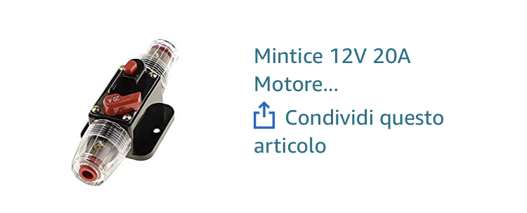

OK, tutto molto interessante
Come fusibile che ne pensate di questo.
Automatico e si riarma .

OK, tutto molto interessante Come fusibile che ne pensate di questo. Automatico e si riarma . Per Marco Centro stella , non lo sentivo dai tempo delle superiori.
x camperistadoc
Certo che funziona senza fusibile di protezione, solo che le protezioni sono obbligatorie secondo la "buona norma" dell'elettrotecnica e secondo la normativa 64/8.
x Filippo
Quel fusibile è progettato per impianti audio e conta sull'alternata per interrompere l'arco voltaico.
Qual'è la corrente di intervento c'è scritto sopra, ma qual'è la tensione CONTINUA massima di lavoro e la corrente CONTINUA massima interrompibile senza che un arco voltaico consenta il passaggio di corrente anche a interruttore aperto?

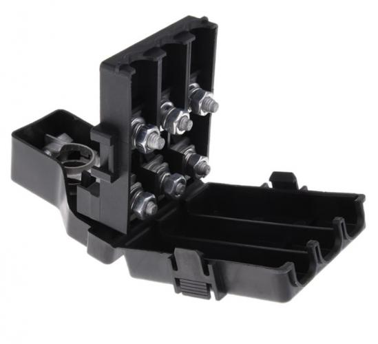

su un portafusibile da 50 A non credo ci stia un cavo da 25 Mmq Lo sto cercando anch'io ma al massimo trovo quello da 10 mmq Anche quelli dove il cavo viene avvitato è ingestibile perchè il capicorda è enorme Sarebbe interessante vedere come ha fatto Marco che usa cavo da 35 e oltre mmq
Su un "coso" come questo ce ne vanno 3 di fusibili megaval/midival
Se proprio non si riesce a metterlo direttamente sul polo della batteria allora basterebbe fare uno spezzone di pochi cm e adattare un portafusibile singolo, se il capicorda è troppo largo basta limarlo il giusto necessario per farlo entrare nella sede

Marco il mio è 12 volt 20 A ma lo uso da interruttore nascosto.

Grazie, Bello quel portafusibile ma è impossibile riuscire a metterlo, infatti sto pensando di spostare le batterie da un’altra parte
