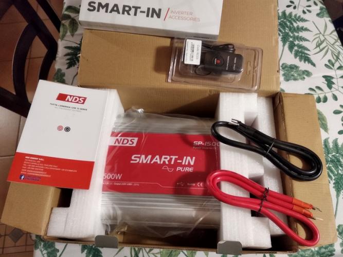

Inserito il 20/01/2019 alle: 19:55:13
Io ti consiglio l'inverter a onda sinusoidale pura e nello specifico NDS SP-1500i, come tutti gli apparecchi che consiglio (di solito), costano una sassata ma ti garantiscono sicurezza e durabilità. Non sono d'accordo ad acquisti economici su apparecchi che hanno a che fare con elettricità (soprattutto 220V) e sicurezza in generale...
Questo è il mio appena acquistato con il comando a distanza per accenderlo e spegnerlo ed i cavi di collegamento alla batteria. Questo modello nello specifico ha la priorità sulla rete 220V, ovvero collegato ad una rete a 220V si scollega dalle batterie ed alimenta i carichi direttamente a 220V.
Non necessariamente va usata tutta la potenza di 1500W, un componente sovradimensionato lavorando a carichi più bassi sarà comunque garanzia di sicurezza, affidabilità e durabilità. Di solito nelle mie applicazioni sovradimensiono sempre gli apparecchi in funzione del compito che devono espletare, per cui hai potenzialmente 1500W ma non necessariamente li devi utilizzare tutti. Però se capitasse di averne bisogno per qualsivoglia ragione, li hai disponibili.
