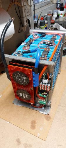

Buongiorno, no, fidati, il materiale che ha preso Rubylove lo permette eccome, considera che i cavi di collegamento B-e P- del BMS sono da 50 mmq, mentre le celle, hanno uno spunto poco oltre i 3C quindi, circa 650A, tenendo presente che anche il più piccolo dei rele Cyrix, il modello da 120A, ha uno spunto di soli 250A ma anch'esso integra la funzione di Start Assist proprio per gli avviamenti in emergenza.
Rammento che l'attuale Cyrix 230A utilizzato da Rubylove supporta al massimo 500A perciò, se non ha avuto problemi ad avviare con questi non ne avrà nemmeno dopo.
Ricordo anche che questa operazione la faceva con successo con relè Cyrix 120A Francesco, il cacciatore ormai disperso negli boschi (Hunter 85) sul suo mezzo, un Ducato 2.5 TD.
Il mio bms Daly da 100A ha si uno spunto di 200A ma i cavi di collegamento sono da soli 16mmq per cui devo per forza by-passarlo.
Ho messo uno staccabatterie a 3 vie sul negativo della BS, al contatto 1 il P-- del BMS il B- è collegato direttamente al polo negativo della batteria assieme ad un pezzetto di cavo da 35mmq cui ho collegato al contatto 2, dal contatto Com sempre con cavo da 35mmq allo Smartshunt da 500A per poi proseguire al telaio.
Sul positivo che va diretto al motorino d'avviamento ho interposto un relè da 500A, la sua bobina è alimentata dalla stessa BS a mezzo di un'interruttore con spia verde che ho messo in cabina guida.
Purtroppo il BMS da 100A, nizialmente lo scelsi in virtù del fatto che avrei preso 4 celle da 105Ah per provare a fare un pacco batterie, successivamente, decisi di prendere 4 celle da 200A, fu per un caso direi anche fortuito che invece di 4 celle da 200A me ne ritrovai 4 da 280Ah quasi allo stesso prezzo, per cui....
Per quanto riguarda il BMS ho deciso di lasciarlo dato che comunque regge bene i 1500 Watt massimi di spunto richiesti dall'inverter Victron 12/800, il quale al momento, è l'accessorio più "energivoro" se ad esso viene collegato un carico importante, come ad esempio mi è capitato di fare con un condizionatore portatile da 5000btu con un'assorbimento di poco oltre i 600 Watt mentre mia moglie continua a farsi dei buoni caffè con la "Sua" macchinetta da 480 Watt, che dire, al momento va bene così.

Purtroppo come sai, il mio BMS e` da 100A e sono costretto a by-passarlo per forza.
Uno staccabatterie a 3 vie come descritto sopra, ti consente ti sdoppiare e deviare il negativo by-passando cosi` il BMS, questo, se vedi che il BMS interviene per sovracorrente ma anche se ti senti piu` tranquillo a volerlo comunque by-passare per salvaguardarlo.
Le nuove celle che vanno a comporre la nuova BS, ti permettono comunque di avviare il mezzo, il Cyrix lo puoi sempre utilizzare per connettere/disconnettere il positivo diretto al motorino d`avviamento, diciamo in luogo di un`ulteriore staccabatterie.

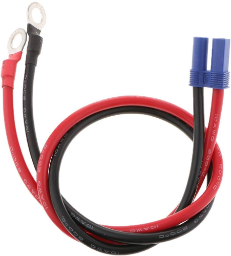

UTRAI Avviatore Batteria Auto 12V 3600A 27000mAh, con 10W Ricarica wireless per il Smartphone, Avviatore Emergenza Per Auto fino a Tutti Ges o 8.5L Diesel Con Display LCD Avviatore Batteria : Amazon.it: Auto e Moto
pagato in offerta 60€

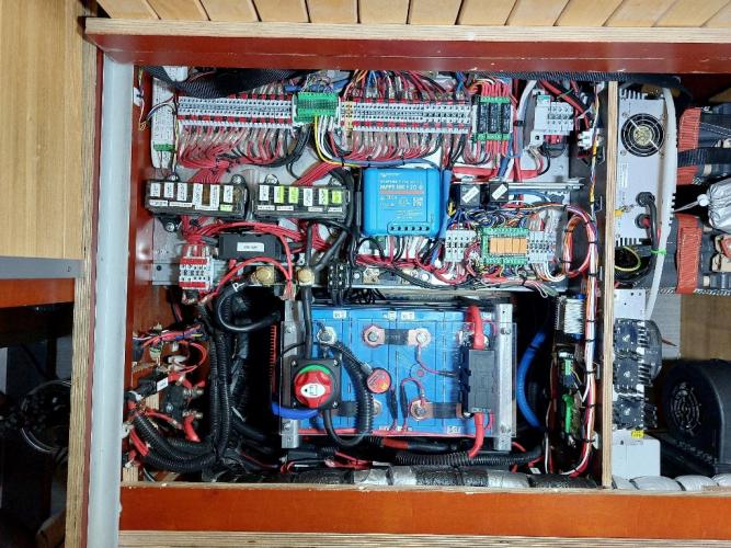

La batteria montata nel vano del quadro elettrico generale, sopra al coperchio di plexiglass che la protegge sono installati il parallelatore del BMS e il portafusibile generale Megaval, sulla fiancata destra in basso la schedina di controllo delle attivazioni e il piccolo DC/DC per il mantenimento della batteria motore, lo spazio si è ridotto molto a causa delle aggiunte e dei miglioramenti che sono stati fatti nel tempo, infatti l'orion è montato di fianco

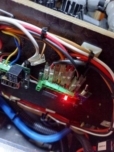

Particolare della schedina che controlla le varie combinazioni di attivazione/disattivazione di cyrix orion e del DC/DC per il mantenimento, l'interruttore parallela le batterie e il LED acceso indica che sono parallelate, operazione da farsi solo in emergenza
Batteria in fase di assemblaggio, sono state tagliate e piegate due guance di alluminio da 5 mm con il fondo, il pacco è tenuto insieme da 4 tiranti che lo comprimono
