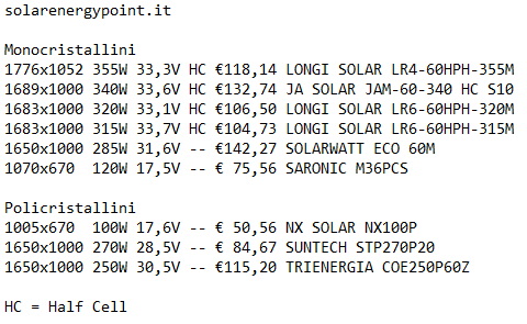

Ecco cosa vendono in rete - tanto per avere uno schema riassuntivo con le caratteristiche che interessano a noi:
I flessibili non li riporto perché hanno costi maggiori e ingombri maggiori, dato che sono meno efficienti.
Inoltre il tetto del camper è piano, almeno nella zona dove possiamo mettere dei pannelli di potenza "non esagerata", quindi i flessibili vanno bene solo per usi particolarissimi dove si è obbligati ad usare una superficie curva, nonostante il prezzo non conveniente...
I due pannelli piccoli da 100 W e 120 W li ho inseriti come soluzione più agevole per quanta riguarda gli spazi sul tetto, mettendone due con collegamento in serie per avere comunque un po' di corrente sempre (mantenimento batterie) ipotizzando l'inverno come stagione da ottimizzare.
E quando la corrente verso la BS è davvero poca la BM si salva così:
http://www.m48.it/diodoresisten...
HC se c'è è meglio...
Marco.

Ecco cosa vendono in rete - tanto per avere uno schema riassuntivo con le caratteristiche che interessano a noi: I flessibili non li riporto perché hanno costi maggiori e ingombri maggiori, dato che sono meno efficienti.
Inoltre il tetto del camper è piano, almeno nella zona dove possiamo mettere dei pannelli di potenza non esagerata, quindi i flessibili vanno bene solo per usi particolarissimi dove si è obbligati ad usare una superficie curva, nonostante il prezzo non conveniente... I due pannelli piccoli da 100 W e 120 W li ho inseriti come soluzione più agevole per quanta riguarda gli spazi sul tetto, mettendone due con collegamento in serie per avere comunque un po' di corrente sempre (mantenimento batterie) ipotizzando l'inverno come stagione da ottimizzare. E quando la corrente verso la BS è davvero poca la BM si salva così:  HC se c'è è meglio... Marco.
Grazie per il lavoro, ma... i pesi?
""" I flessibili non li riporto perché hanno costi maggiori e ingombri maggiori, dato che sono meno efficienti """
Però i flessibili pesano almeno 6 volte meno di un pannello con cornice, secondo me è giusto sacrificare dei watt a vantaggio del peso, alrrimenti, il mio tetto che è completamente sgombero potrebbe avere fino ad una 70ina di kg di fotovoltaico tradizionale
Ciaowink
Se può tornare utile io avevo fatto 2 tabelle su excel dove avevo riportato vari dati (NOCT, range di Wp, coefficienti, peso, resistenza a vento e neve, garanzia, dimensioni, etc) dei pannelli residenziali.. Avrò "catalogato" circa 55 moduli" tra quelli costosi e non e anche mettendo i 72 celle.
Nelle tabelle ho considerato pannelli con efficienza almeno del 19%, quindi i policristallini erano scartati a priori.

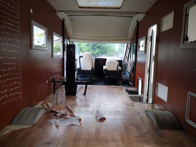

Esatto è un rifacimento completo; ecco la condizione attuale del mezzo (ho iniziato a togliere il linoleum)
Grazie del consiglio, appunto che segnoyes Son sempre utili i consigli e i punti di vista altrui
Oggi mi sento perso e eri anche, il camper è dal meccanico per manutenzioni preventive ma ...
