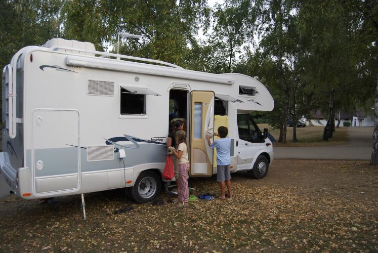

Relativamente al posizionamento dei piedini ho riesumato una vecchia foto, dovrebbe essere del 2008, dove si vede bene la posizione rispetto allo sbalzo.
Quindi vedi che più o meno sono a 100-110 cm dal termine del camper. Considera che questo Rimor aveva 250 cm di sbalzo.
Io li usavo sempre o quasi perchè vuoi per il telaio, vuoi per il palese sovraccarico, il dondolio del camper era molto pronunciato. Non mi sono mai dimenticato di toglierli, ma anche fosse successo il danno sarebbe stato limitato ai piedini stessi che si sarebbero piegati o alle viti di fissaggio.

quelli della foto sono differenti da quelli da te postati
i tuoi rimangono mooolto all'interno della sagoma del mezzo, vanno imbullonati al telaio, e difficilmente si vedono da vicino
mentre quelli della foto di paolo, sono stati avvitati al pianale ( cosa che sconsiglio)

quelli della foto sono differenti da quelli da te postati i tuoi rimangono mooolto all'interno della sagoma del mezzo, vanno imbullonati al telaio, e difficilmente si vedono da vicino mentre quelli della foto di paolo, sono stati avvitati al pianale ( cosa che sconsiglio)
Non voglio insistere ma... come fai a non vederli? Sono fissati ai longheroni della cellula.
come ho scritto, eviterei di fissarli se non direttamente al telaio, e al telaio sono meno visibili

Su quel Rimor i piedini erano fissati, di fabbrica, alle prolunghe del telaio dove era fissato anche il gancio di traino. Pochi cm più indietro iniziavano le prolunghe di sostegno del garage e quelli erano veramente “esili”. Infatti la portata del garage era di soli 140 Kg. Comunque si mettono in forza, a mano, con una leva lunga 30/35 cm quindi parliamo di 20 forse 25 Kg di carico. Mettendone 1 per lato il camper non oscilla più, non devono contrastare che pochi kg di carico verso destra o sinistra. Per chi è pratico di caravan, si utilizzano allo stesso modo di quelli a pantografo che si trovano ai 4 angoli della cellula con pochissimo carico. Sono sempre le ruote che portano il peso loro evitano solo l’oscillazione. C’è qualcuno che, addirittura, solleva le ruote del caravan con quei martinetti, ma sbaglia, non è il modo giusto di utilizzarli.

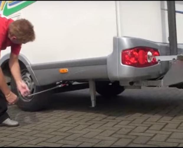

Un esempio di livellamento longitudinale:

Io li ho installati pochi mesi fa, trovati usati vicino casa,proprio quelli in foto,identici agli Alko...Ps chi me li ha venduti ha montato i Tesa, ma io per ora mi accontento dei piedini manuali.
Fissati ai longheroni del garage,ed ha finito di dondolare.Li aziono con un avvitatore ad impulsi che uso a lavoro,ed ho anche delle zeppe da 5 cm in multistrato marino,da usare all'occorrenza. Peso in tutto? Una decina di kg .Sul camper non carico tutta casa come fanno molti, anzi, ho pure qualche stipetto vuoto ,una panca della dinette,è vuota, nel garage c'è quel che serve, ma non è il garage di casa. E finora non mi è mai mancato nulla.
