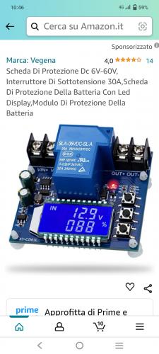

In rete ci sono delle schedine programmabile che possono essere usate per staccare le batterie una volta raggiunto un certo limite.
Ecco un esempio
Questo costa 15 euro.
Ne esistono di varie tipi e sono semplici da usare.

In rete ci sono delle schedine programmabile che possono essere usate per staccare le batterie una volta raggiunto un certo limite. Ecco un esempio  Questo costa 15 euro. Ne esistono di varie tipi e sono semplici da usare.
Ne ho provato uno anche io per realizzare un circuito che attivasse il mantenimento della batteria motore solo quando la tesione superava una certa soglia, aveva due trimmer, uno on e uno off
Un pò critico come taratura e non precississimo
Successivamentei ho usato l'uscita load del regolatore solare victron che è fantastica per questo uso, perche permette di inserire nell'app la tensione on e quella off
Ho qualche dubbio che possa funzionare bene con le litio che a differenza delle batterie al piombo dove la tensione indica proporzionalmente lo stato di carica hanno una tensione che non cala molto tra uno stato di ricarica 100% e 80% ma si mantiene sempre alta
il dispositivo dovrebbe essere di grande precisione e una piccola variazione del carico potrebbe farlo intervenire quando non serve
a me capitava che quando quel circuito leggeva una tensione pari a quella impostata, il circuito di mantenimento si attivava ma quando collegavo qualcosa che assorbiva si rispegneva perche la tensione era scesa di quel tanto e non riuscivo ad impostare un'isteresi con precisione
con l'app victron che controlla l'uscita load è possibile impostare con precisione il punto ON e il punto OFF creando un'isteresi tra i due stati per impedire aperture e chiusure intempestive
Probabilmente quello che hai messo tu è molto piu preciso visto che è digitale e le tolleranze dovrebbero affinarsi, mi rimane il dubbio sulla effettiva variazione di tensione della batteria al litio al 100% o al 80% ma non ho mai provato

Ne ho provato uno anche io per realizzare un circuito che attivasse il mantenimento della batteria motore solo quando la tesione superava una certa soglia, aveva due trimmer, uno on e uno off Un pò critico come taratura
e non precississimo Successivamentei ho usato l'uscita load del regolatore solare victron che è fantastica per questo uso, perche permette di inserire nell'app la tensione on e quella off Ho qualche dubbio che possa funzionare bene con le litio che a differenza delle batterie al piombo dove la tensione indica proporzionalmente lo stato di carica hanno una tensione che non cala molto tra uno stato di ricarica 100% e 80% ma si mantiene sempre alta  il dispositivo dovrebbe essere di grande precisione e una piccola variazione del carico potrebbe farlo intervenire quando non serve a me capitava che quando quel circuito leggeva una tensione pari a quella impostata, il circuito di mantenimento si attivava ma quando collegavo qualcosa che assorbiva si rispegneva perche la tensione era scesa di quel tanto e non riuscivo ad impostare un'isteresi con precisione con l'app victron che controlla l'uscita load è possibile impostare con precisione il punto ON e il punto OFF creando un'isteresi tra i due stati per impedire aperture e chiusure intempestive Probabilmente quello che hai messo tu è molto piu preciso visto che è digitale e le tolleranze dovrebbero affinarsi, mi rimane il dubbio sulla effettiva variazione di tensione della batteria al litio al 100% o al 80% ma non ho mai provato
Si, come dici tu Pper le litio sarebbero meglio qualcosa che sia in grado di leggere i centesimi di Volts.
Beh... staccare le batterie è un conto, ma staccare i pannelli è un altro. Inoltre staccare le batterie col regolatore collegato ai pannelli, lo stesso regolatore rischia di fare PUUFFFF
