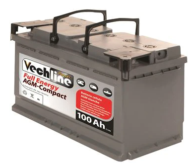

la batteria è questa?

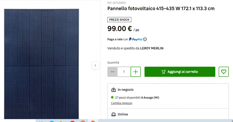

per il pannello fotovoltaico è solo la dimensione disponibile sul tetto, ti conviene togliere quello da 100W e metterne uno nuovo compatibilmente con lo spazio disponibile, questo costa 99€
Pannello fotovoltaico 415-435 W 172.1 x 113.3 cm
Vedi i dettagli del prodotto

Nel conto mettiamo anche un nuovo regolatore, 100 euro abbondanti se mette un pannello civile, ma probabilmente c'è da cambiarlo anche se raddoppia i pannelli lasciando il vecchio.

di conseguenza pensavo anche ad un pannello solare aggiuntivo e quello che serve x caricare la 2 batteria,
sicuramente 1 pannello più grande andrebbe bene x le 2 batterie ma come ho scritto: non penso sia semplice togliere le staffe presenti sul tetto del pannello presente, ecco il perchè di questa idea del 2 pannello solare.
ma se con il solo pannello solare da 120 watt della veichline e il regolatore di serie  che monta la Roller Team si può garantire una certa ricarica a le 2 batterie, in estate  al sole, potrebbe essere la soluzione più semplice e meno invasiva
grazie dei consigli

Indipendentemente se l'attuale pannello è mono o policristallino, io metterei un monocristallino half-cut... Questi mediamente a pari condizioni producono un +4/5% rispetto ai classici monocristallini e +5/6% rispetto ai policristallini; valori che possono leggermente aumentare se sono celle ad eterogiunzione, PID/LID free, PERC.
Tema bifacciali comporta ulteriori valutazioni specie rapporto costo/beneficio e tutto dipende da come viene fatta l'installazione.
Personalmente, se ci fosse spazio, monterei un residenziale per questione di costi ed efficienza. Avere maggior potenza installata (400-500 W o più) rispetto ai soliti 100-150W permette di trarre maggior beneficio specie in primavera/autunno o in caso di giorni non soleggiati.
Su un VR non prenderei moduli top di gamma perchè hanno costi alti non corrisposti dal lato tecnico. Risulta inutile avere garanzie di 25-40 anni su moduli montati su un VR, semmai l'unico vantaggio che alcuni possono dare è la maggior resistenza al carico frontale e vento (però seguendo le linee guida di installazione indicate dal produttore) oltre alla dimensione della grandine e coefficiente di deriva termica della potenza.
Ora che sono in procinto di montare il fotovoltaico a casa sto valutando dei moduli half-cut da 415W Trina Solar Vertex S e riuscirei a portarli a casa per circa 80€ l'uno comprando a pallet.. Me ne avanza giusto qualcuno per il camper e forse per qualche amico. Rispetto a moduli esempio Sunpower non half-cut di pari potenza a 500€ l'uno c'è una certa differenza. Denaro che rimane in tasca per fare altro (esempio batteria o che altro) pur avendo raggiunto lo stesso scopo.
Spesso si paga il brand che il contenuto tecnico.
Come già consigliai ad altri tempo fa, metterei due regolatori MPPT (1 per pannello) per gli stessi motivi indicati da Emme48.
