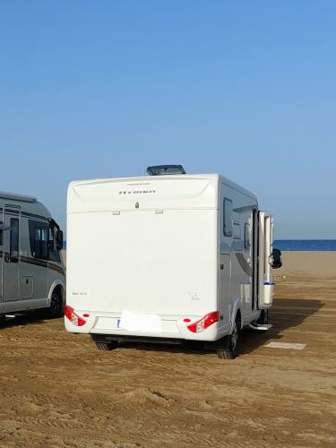

La tipologia del mezzo posseduto è importante, avessi avuto un furgonato che per sua natura è soggetto a spostamenti più frequenti, approvvigionamento idrico in primis, avrei innanzitutto valutato la possibilità di avere più W dal motore, magari con un secondo alternatore oppure adattarne uno da 250/300A.
Io ho una mansardato da 6,5 metri con sopra 3 oblò, 2 camini ed un’antenna terrestre, ho valutato diverse soluzioni per mettere i pannelli, per dirne una, quando dovetti scegliere i 2 pannelli che ho poi posizionato ai lati dell’oblò anteriore, andai dapprima a sincerarmi delle misure dei vari condizionatori Dometic e Telair, sai mai che un giorno alla mia Signora gli venisse il pallino, ciò nonostante, ho raggiunto 800 Watt di pannelli con possibilità di aggiungere un ulteriore pannello di poco oltre i 300 Watt.
Ora visto che ci stiamo dirigendo verso un utilizzo sempre più ‘elettrico” concordo con Marco quando dice che i progettisti dovrebbero valutare un po’ più attentamente la scelta nel disegnare le piante.

In tal caso, circa 500 W appiccicati in coda sarebbero  per me una buona soluzione  visto che sul tetto potrei aggiungere solo poche decine di W, magari dovendo cambiare i miei 140 con degli 180 o 190 W per sfruttare una maggiore lunghezza (dove ho un p' di margine) a pari larghezza.
Mentre 500 W verticali in coda
possibilmente incernierati in alto ed inclinabili, con adeguato mppt (sui 30 A, puntando al realistico), possono pressoché raddoppiarmi la produzione FV, se gestiti con certe avvertenze. Il tutto con un costo abbastanza limitato.
Questo non tanto per raggiungere W elevate in estate, quanto per sfruttare al meglio l'irraggiamento invernale.
