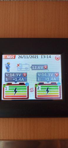

Vi posto la foto del display dell'Imanager per far vedere come lavora
