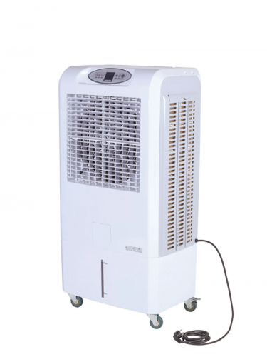

Con Raffrescatori adiabatici
https://www.bermarservizi.it/ra...
Questo in ufficio e altro in officina
E 2 di questi a casa .
In camper porto solo al mare uno di questi piccoli.
che soffiua da sotto il lettone dalla porta/garage
Ha anche i blocchetti ghiacciati da mettere nell'acqua.
