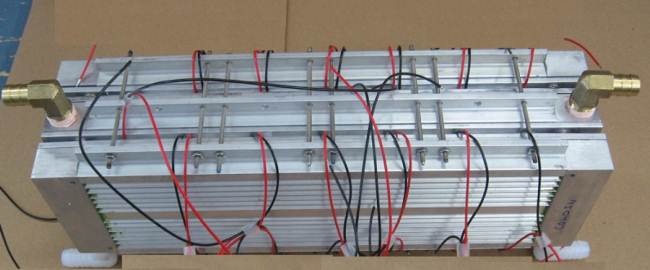

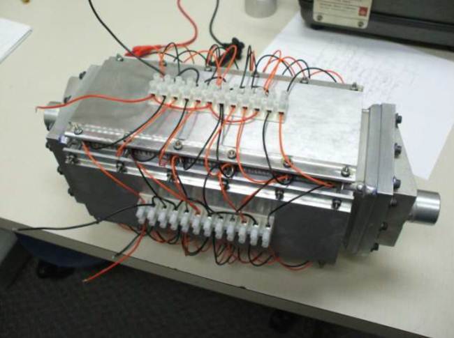

Tipo questo
Oppure usando questo

laughMi piace lo scambiatore a celle di peltier!!

Ideona!
Scambiatore con celle di peltier con il lato caldo installato in serie al radiatore motore, lato freddo collegato ad un circuito chiuso con una serpentina che passa dentro al tubo in uscita all'itercooler e regolatore mppt collegato alle celle tutte in serie.....
Risultato:
Motore che non si surriscalda neanche a tavoletta.
Batterie cellula sempre cariche.
10 cv in più.

Uau.... scusa posso chiederti cos'è?
Sono curioso come una scimmia!!!
È fatto troppo bene per essere una lavoro hobbistico.....
