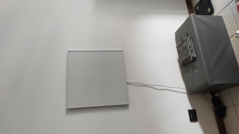

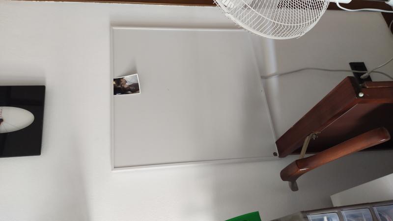

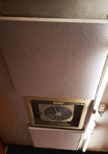

pann-risc2.JPGDi pannelli radianti ce ne sono di diverse misure, il mio primo me lo ha regalato un'amico a Brasov in Romania, lui aveva il riscaldamento in  casa solo con pannelli radianti e ne aveva uno in piu., me lo ha regalato ed  io ho deciso di montarlo sul camper . per i primi due anni ne avevo solo uno, era sufficiente, ma con temperature molto basse me ne serviva un'altro. su internet li trovi di tutte le misure. i miei hanno la misura di 50x50 cm, scaldano solo da una parte, quella verso il soffitto è appena tiepida, non muovono l'aria come le stufette o la truma, non fanno rumore, non serve il camino perchè non fanno fumi e non consumano ossigeno, li puoi mettere su una parete o come nel caso mio sul soffitto, scaldano per irradiazione, quindi il calore non va verso l'alto, consumano veramente poco, 400W ogni uno, quindi se hai a disposizione una colonnina di solo 3 A, due possono funzionare. Io di solito ne attacco solo uno, in 5 minuti gia senti i caldo e visto che pago la colonnina li uso, risparmio il gas. poi il costo, come i miei li trovi a 50- 60 euro. non li uso con l'inverter. per farti una idea di quello che affermo, alla faccia di quelli che dicono che non funziona, l'anno scorso a metà novembre fuori erano 8 gradi, io all'interno del camper con i pannelli di gradi ne avevo 23, poi di notte uno lo stacco, altrimenti diventa troppo caldo per dormire. Non consumo gasolio, ne gas, infatti la bombola di gas  a me dura quasi un anno.termometron.jpg

Rileggendo i vecchi post in cui si affermava che io sono malato di protagonismo e montando i pannelli a soffitto avevo fatto una grande ******ata, come se fossi un inventore pazzo. Vi confermo invece che i pannelli radianti che io li ho dal 2017 e funzionano tuttora benissimo, non è vero che bisogna metterli in basso, perchè il calore va in alto, i pannelli riscaldano per irradiazione (come fa il sole) non spostano l'aria, le pareti, le lenzuola rimangono tiepidi, hanno tanti vantaggi e l'unico svantaggio è che ci vuole la 230V di rete, con l'inverter si fa ben poco, poi  sappiate che anche  il loro peso è trascurabile (circa 3 kg) ,  non intralciano i movimenti in un piccolo camper, come una stufetta o un termosifone, io me li porto dietro anche in estate, che senso ha di smontarli dal momento  poi io che rimango in viaggio anche 3-4 mesi, viene sempre prima o poi  il momento di usarli.

Il suo limite, come ti avevo già detto, è la necessità di avere la 230 volt, significa essere attaccato alla colonnina, per tutto l’altro tempo sono solo dei soprammobili, non ha nessun senso metterli, nemmeno se regalati, poi ognuno è libero di fare come vuole.

Io ho utilizzato quel tipo di pannelli per anni, ora li ho montati a casa...fino a poco tempo fa in inverno era quasi indispensabile attaccarsi alla colonnina, i pannelli erano il massimo.
Mi davano una tranquillità che non ho con nessun altro riscaldamento, li lasciavo accesi e uscivo senza nessuna preoccupazione...ora con le litio ho montato il riscaldatore a gasolio che mi consente di fare libera...ma i pannelli mi davano una maggiore sensazione di sicurezza.
Ora li ho montati in casa e vanno che è un piacere, ottimi x le mezze stagioni
