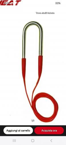

Salve, è pensabile scaldare l'acqua con una  Resistenza da 200w come questa
https://a.aliexpress.com/_EHmAdMk
 Considerando che:
 il serbatoio porta solo 38 litri, Mi accontenterei di stemperare la temperatura, non devo farmi una doccia, ma lavarmi a pezzi senza che ciò mini la mia virilità e la nostra salute, ho 100a lifepo4 e pannello da 200w, alternatore da 240a
 pensavo di utilizzare i cavi da 6 mm per una distanza di 3 metri scarsi, fusibile da 25 ampere e timer preimpostato intorno a tre ore

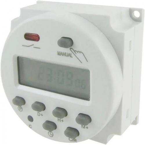

per ora ho preso questo timer 12 v che fungerà anche da interruttore. Forse con 16 a max è un pò al limite , ma tanto lo ho preso su ali a 4 euro. Quando arriverà il tutto misurerò il consumo reale col nuovo shunt. Penso possa bastare, farò attenzione e magari imposto sempre un limite prudente, a costo di rimanere con l'acqua fredda. Poi se trovo il termostato lo metto.
andranno bene 2 filacci da 6 da elettricista o è meglio usare un bel rame stagnato con guaina al silicone come ho fatto con gli impianti?

Se ragioniamo su un contenitore adiabatico, ovvero non scambia energia con l'esterno, per aumentare di 5°C 38L di acqua servono a pressione STD (1013 hPa) circa 221 Wh perciò sicuramente più di 17,3 Ah a 12,8 V contando che non è un sistema adiabatico (varia a seconda del materiale serbatoio e coibentazione, temperatura acqua e quella ambiente etc etc), la resistenza dei cavi/contatti (conterei mediamente un +4%). Indicativamente stimerei con serbatoio in ABS non isolato, acqua a 40°C e 20°C ambiente senza ventilazione all'interno... Circa 60 Wh dispersi nella prima ora.
Esempio per portare l'acqua da 15°C a 40°C ci vorranno circa 1,3-1,4 kWh ovvero entro 110 Ah a 12,8 V e ci metterà circa 5,5-6 ore.
... Secondo me il tuo impianto è sottodimensionato seppur l'uso saltuario.
che non è un sistema adiabatico (varia a seconda del materiale serbatoio e coibentazione, temperatura acqua e quella ambiente etc etc), la resistenza dei cavi/contatti (conterei mediamente un +4%). Indicativamente stimerei con serbatoio in ABS non isolato, acqua a 40°C e 20°C ambiente senza ventilazione all'interno... Circa 60 Wh dispersi nella prima ora. Esempio per portare l'acqua da 15°C a 40°C ci vorranno circa 1,3-1,4 kWh ovvero entro 110 Ah a 12,8 V e ci metterà circa 5,5-6 ore. ... Secondo me il tuo impianto è sottodimensionato seppur l'uso saltuario.
Tutto sommato i valori dati indicati mi sembrano accettabili. Pensavo che potrei tenere la resistenza costantemente accesa in marcia virgole poi 15 gradi di partenza sono la condizione forse peggiore, Considerando che il serbatoio è proprio dentro l'abitacolo, magari con l'occasione metto qualche isolante a ridosso della parete a contatto con la lamiera esterna. Inoltre non speravo di arrivare a 40 gradi, già andare poco sopra i 30 è meglio che lavarsi con l'acqua sotto i 20. Diciamo che bisogna considerare da dove parto e anche che il tutto Mi costerà sì e no 30 euro, Posso anche rischiare un risultato non straordinario
