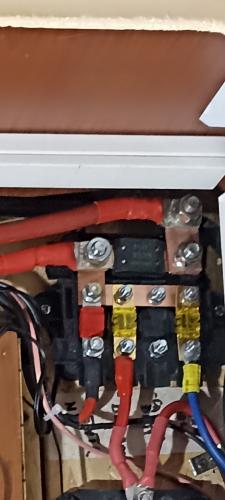

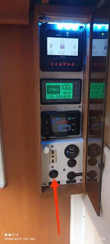

Ciao Marco cIMG_20250529_165451.jpgome si vede dalla foto quel fusibile è da 140a e va all' inverter l interruttore è il cavo per comandare l accensione dell inverter c'è lo avevo già messo perché pensavo di baipassare il suo interruttore ma quando mi è arrivato e l' ho aperto ho visto che l interruttore se stagnato sulla scheda. Sinceramente al relè sul positivo non ci avevo pensato, quindi basta che usi l interruttore che ho messo per eccitare la bobina del relè. Mi consigli un relè appropriato per l inverter 2000watt con cavo da 35mm2. Grazie e buona giornata

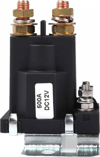

Ciao Marco come si vede dalla foto quel fusibile è da 140a e va all' inverter l interruttore è il cavo per comandare l accensione dell inverter c'è lo avevo già messo perché pensavo di baipassare il suo interruttore
un relè da 500A come quello sopra ma sul negativo tra Inverter e batteria.
Quello suggerito da Ciro va benissimo, ma va bene anche da 200A visto che il fusibile è da 140A

un relè da 500A come quello sopra ma sul negativo tra Inverter e batteria.  Ciro.

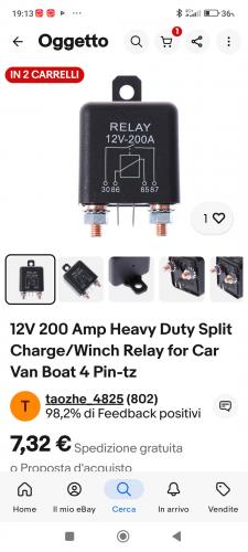

Grazie Ciro y Marco, questo può andare bene? Quindi mi consigliate di metterlo sul negativo bus bar -inverter. Ero convinto andasse sul positivo.Screenshot_2025-05-29-19-13-41-875_com_ebay_mobile.jpg

In risposta al messaggio di doralal108 del 29/05/2025 alle 19:14:53
faccio solo notare che un inverter da 2000W SERIO, il che sta a significare che 2000W se richiesti li eroga davvero, ha 4000W di picco, cavi da 70mmq con lunghezza inferiore al metro e un fusibile da 300A.
Prova mo a pensare cosa ci puoi fare con un relias da 200A.
Ok per il relè da 200 Ampere collegato ad un fusibile da 140 Ampere, quindi inverter sovradimensionato con prelievo limitato (si fa per dire) a 1400 Watt (circa), ma tutta questa corrente da che batteria/e viene prelevata?
