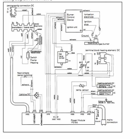

Questa mattina ho staccato dalla centralina camper il connettore bianco a tre fili rosso nero è viola che sarebbe il famoso d+, ho spruzzato un Po di antiossidante è subito ho provato è andava, il relè sulla scheda frigo apriva è chiudeva a meraviglia, dopo un po' ho riprovato dinuovo il relè che ronza ,mistero. Mentre tornava ho provato la tensione del frigo ,da 13,8 passando il frigo a 12volt, con il ronzio la tensione era solo più 0,8.

Inserito il 15/06/2017 alle: 19:09:23
la misura dove lai presa  .. dietro  il frigo o sopra??
 misura   in scheda se puoi
sopra il frigo  ci sono altri mammut   che uniscono i fili. sia del d+..sia   del positivo    alimentazione scheda frigo

Dietro il frigo dove dalla centralina camper parte il rosso è nero
scubidu
scubidu
16/02/2006 3872
Inserito il 15/06/2017 alle: 19:53:43
tra  li  e la scheda e presente una congiunzione    con dei mammut
 sopra  il frigo   dietro la scheda  parte  posteriore  sx
 ia a qualcune del forum  tempo addietro ho consigliato di verificare perche non andava a 12
 la magagna era li
controlla la tensione in scheda
dovrebbe essere il connettore x105
