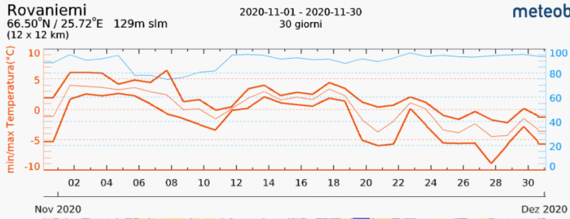

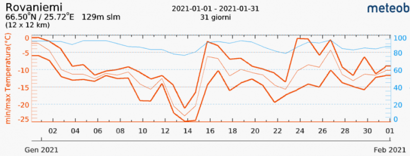

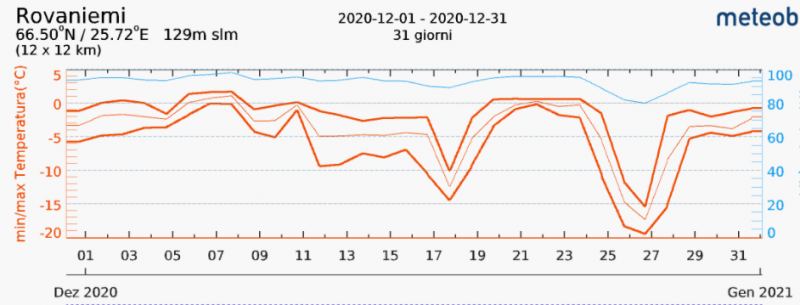

Eccomi. Scusami ma ho avuto un po' di casino in questi giorni. Per il consumo di gasolio mi preoccupo poco avendo un serbatoio di circa 100 litri quindi fermandomi con il pieno... ho una certa autonomia. Poi, non dovrebbe
funzionare h24 ma ad intervalli più o meno frequenti. Il consumo di corrente... ecco qui sta il dilemma. E' vero che non funzionerà h24 per cui dovrei stare ben sotto gli 84 A però faccio anche una considerazione (correggimi se sbaglio). Poniamo la più pessima delle pessime situazioni: 84A in 24 ore.  Con 2 batterie da 120 quindi totali 240. Quindi a esser esagerati... 100A utilizzabili prima di far danni alle batterie ai quali, se non sbaglio, vanno aggiunti gli 80 che potrebbe fornire l'efoy. Quindi teorici 180A prima di rimanere al buio Con 180A/die dovrei sfangarmela con sufficiente riserva un paio di giorni di sosta libera. Come temperature... bella incognita. Credo che qualche giornata da -30 di minima non me la toglierà nessuno ma credo saranno sporadiche. Se riusciamo a sconfinare in Fin e quindi andare a Rovaniemi, quei -30 saranno probabilissimi. Ma ci fermeremo un paio di giorni. Anche se non detto, in estrema emergenza, ho un tec29 che però, come detto, lo considero extrema ratio.  Lo uso solo quando in viaggio ho la necessità di accendere il clima in cellula. Come quest'estate viaggiando verso la Sicilia dove in autostrada avevamo fissi 43 gradi e chi sedeva dietro schiattava dal caldo. I miei conti da analfabeta elettrico son corretti?
direi che i calcoli seppur approssimativi vanno più che bene.
Non prendere con leggerezza le bassissime temperature a cui andrai, -30° sono tanta roba (ma non così frequente)... e con questa "tanta roba" sarà anche tanta corrente e tanto gasolio.
Avendo comunque e per le emergenze il TEC direi che alla peggio metti in moto e via...
In merito alle temperature direi che puoi prendere come riferimento queste:

direi che i calcoli seppur approssimativi vanno più che bene. Non prendere con leggerezza le bassissime temperature a cui andrai, -30° sono tanta roba (ma non così frequente)... e con questa tanta roba sarà anche tanta
corrente e tanto gasolio.  Avendo comunque e per le emergenze il TEC direi che alla peggio metti in moto e via... In merito alle temperature direi che puoi prendere come riferimento queste:
Se vedrò che si raggiungono tali temperature e/o che la situazione diventa troppo impegnativa... ci si butta in un campeggio. Va bene l'avventura, va bene la libera... ma ci vuole anche in minimo di buon senso.
