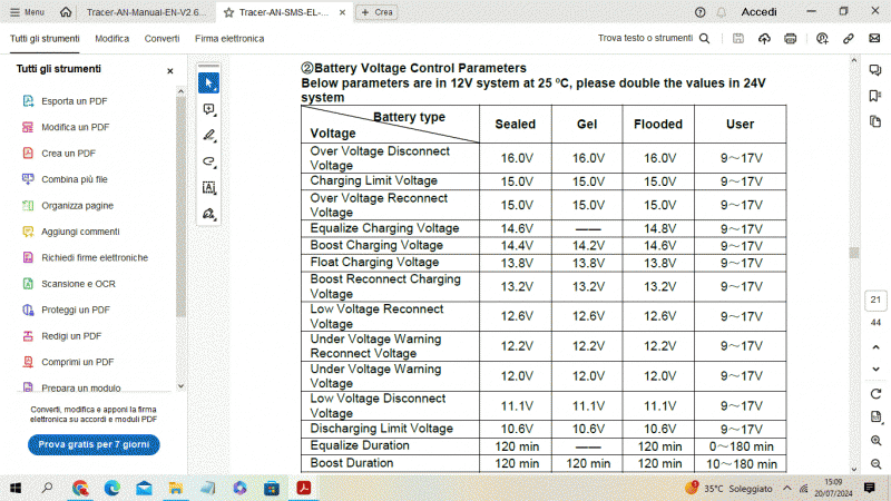

Ecco la tabella delle istruzioni del regolatore:

Come detto nel post iniziale, ho la stessa tensione sia nel pannello del regolatore, che misurando con un multimetro ai poli delle batterie. L'impianto quando la migrazione di ampere è pressocchè nulla, cioè in giorni di non utilizzo del camper, non credo influisca. Ecco la tabella delle istruzioni del regolatore:
Hai posta.
Ciro.
La tensione di 13,1V che vedi e che non e' quella delle batterie, non e giusta ma neanche sbagliata nel senso, le varie fasi di ricarica sono date dai caricatori (nel tuo caso stiamo parlando di uno solare), se in un dato momento non hai abbastanza potenza solare mi pare ovvio che il caricatore in questione potrebbe non raggiungere la tensione di mantenimento che LUI deve erogare, inoltre, una perdita di alcuni decimi di Volt può essere dovuta anche al rapporto cavo/distanza tra il regolatore e le batterie.
Se leggi una tensione uguale sia in uscita dal regolatore che in ingresso alle batterie allora vanno controllati per bene i parametri del regolatore.
Ciro.

Le impostazioni "standard" non vanno bene per tutte le batterie, verifica le modalità di ricarica delle tue dalla loro scheda tecnica ed impostali correttamente in modalità USER.
Se hai il modello TRACER e lo gradisci, ti giro il manuale d'uso in italiano.
