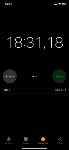

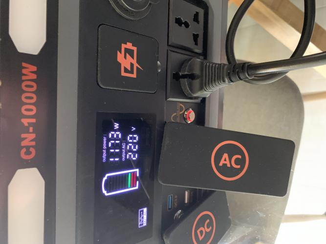

Mi avete incuriosito.
fatto una prova ora con pistra “basica” silveracast di mio padre regolabile da 0a 2kw a step do 200w
3.2lt di acqua a temp ambiente
alimentata con la mia powerstation da 1kw/h x 1000w istantanei con picco da 2000 che non era piena ed ha retto sempre i 1200w.
morale 18 minuti e rotti.
Modificato da SilverHaze il 31/08/2024 alle 15:03:38

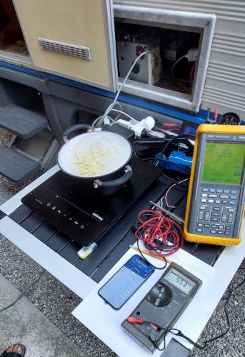

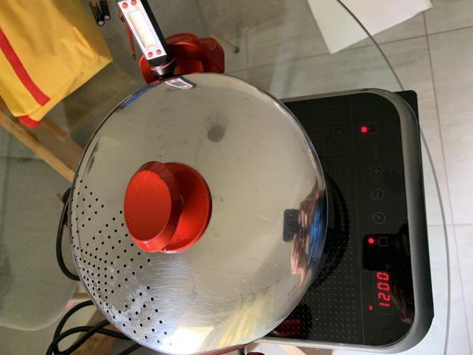

Oggi abbiamo fatto un test alimentando la piastra direttamente da inverter, Ad una potenza di 1200 W 1,5 l di acqua a bollito in poco meno di sei minuti ed altri cinque sono stati impiegati per cuocere mezzo chilo di troccoli freschi.
in 11 minuti la pasta era pronta, il consumo si è attestato intorno ai 10 Ah complessivi, A breve saranno Inserite alcune foto che abbiamo fatto durante l’operazione.

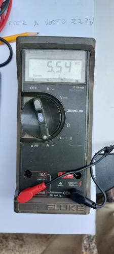

Aggiungo che raggiunto il bollore e buttata la pasta dopo qualche minuto la potenza può essere ridotta (altrimenti fuoriesce)

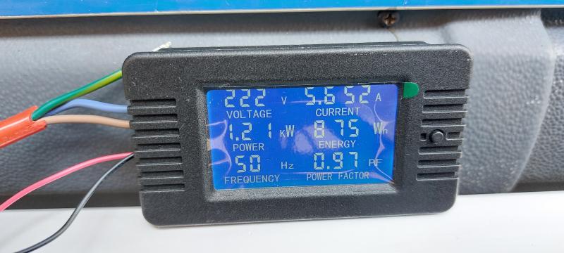

Misura della corrente con alimentazione da inverter con multimetro e piastra a  1200W
Acqua a circa 30 C°
Modificato da rubylove il 01/09/2024 alle 19:47:17
09/06/2015 5877
Inserito il 01/09/2024 alle: 19:51:33
Sempre con piastra a 1200W
misura con strumento polivalente
Modificato da rubylove il 01/09/2024 alle 19:52:07

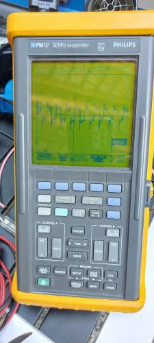

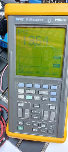

Forma d'onda rilevata con misura in corrente attraverso sonda fluke per AC
09/06/2015 5877
Inserito il 01/09/2024 alle: 20:06:27
Frequenza misurata con sonda di corrente fluke, la frequenza in questo caso non è quella di rete ma quella immessa come interferenza del piano cottura
(circa 20 Khz)
Modificato da rubylove il 01/09/2024 alle 20:07:10

In risposta al messaggio di SilverHaze del 31/08/2024 alle 15:01:26
Mi avete incuriosito. fatto una prova ora con pistra “basica” silveracast di mio padre regolabile da 0a 2kw a step do 200w 3.2lt di acqua a temp ambiente alimentata con la mia powerstation da 1kw/h x 1000w istantanei con picco da 2000 che non era piena ed ha retto sempre i 1200w. morale 18 minuti e rotti.
La differenza può essere atttibuita alla quantità di acqua, al tempo di cottura della pasta e anche alla tensione di uscita della power station, hai misurato tensione e corrente?
Modificato da rubylove il 01/09/2024 alle 20:19:26

In risposta al messaggio di rubylove del 01/09/2024 alle 20:11:18
Ciao ,
si sono convinto anche io che il delta tempo sia dovuto alla quantità di acqua.
Non ho misurato tensione e corrente sulla spina in uscita ma voglio rieffettuare la prova col fluke e pinza amperometrica partendo con power station piena e vedere quanti cicli riesco a fare.
Essendo in camper in 4 devo necessariamente usare più di 1.5 lt di acqua per una pasta.
L'induzione è un ottimo aiuto per far bollire l'acqua che in camper non bolle mai sopratutto ad altitudine mare.
Ma se devo essere sincero la prima prova a freddo non mi ha convinto. 18 minuti sono 30Ah che come impegno energetico reputo tanti per una pasta come valore assoluto.
Vero è però che come supporto alla cottura , sopratutto se sono collegato alla 220 (ma non ho 1200w disponibili alla colonnina tipo in inverno) è una gran cosa in quanto posso ciucciare dalla power station che fa da polmone  e poi ricaricarla con i miei 300W di alimentatore.
Riflettendo sul mio setting energetico con 300w sul tetto (che presto portarò a 500) ed una produzione media di 700wh al giorno che sono 58Ah  (media degli ultimi 23 gg di vacanza) ad oggi una pasta al giorno inciderebbe il 50% della produzione energetica (che ricarichi la powerstation o la agm). Energia che mi serve per far andare il frigorino a compressore e marginalmente le altre utenze.
Spannometricamente direi che non è sostenibile se uno vuole stare fermo più di 3/4 giorni.
Muovendosi col DC/DC è tutt'altra storia diventa fattibilissimo.
Sarei curioso di fare un test preriscaldando i3lt di acqua col mio bouiler truma a 70 gradi per poi portarli a bollitura con l'induzione.Ad occhio sarebbe un bel risparmio e per me diverrebbe davvero sostenibile. Chiaro che pescare acqua per la pasta dal serbatoio...
Personalmente In merito al gas , da elettronico/elettrotecnico , lo reputo ancora più sicuro di una batteria litio con relativo inverter che scarica tutta quella potenza.
esperimenti...
Modificato da SilverHaze il 02/09/2024 alle 09:32:38
