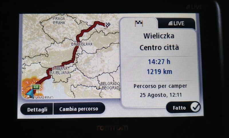

Riporto la mia esperienza in merito
Ho il navigatore in oggetto da parecchi anni, uno dei primi. Prima delle vacanze, come di consueto aggiorno tutto e parto.
A metà vacanza è scaduto l'abbonamento al servizio traffico offerto da Tom Tom che rinnovo attraverso il navi, il quale per 14gg ti permette di ottenere il servizio anche senza pagare immediatamente. Un servizio OTTIMO che è il vero plus di questo navi, il quale cambia il percorso in base al traffico ed essendo a pagamento è molto affidabile.
Dopo qualche giorno noto un rallentamento di risposta durante l'inserimento della destinazione, cosa che mi ha infastidito parecchio ma non potevo fare altro se non continuare la vacanza.
Pago attraverso la mail che ho ricevuto il servizio del traffico, 49€.
Sono sulla strada di ritorno e il navigatore si spegne da solo, pensavo fosse una questione di spinotto di ricarica, ma invece no, ed è iniziato il loop del continuo reboot.
Arrivo a casa, faccio la procedura dei 30 secondi + 1-2-3 pressioni ecc. ecc. ma senza alcun risultato, ovvero dopo 20 secondi di collegamento a MyDrive cadeva il tutto e vai di continuo reboot...
A navi acceso estraggo a SIM CARD contenuta, schiaccio il pulsante di accensione per iniziare il ripristino, ma mi viene mostrata a schermata di spegnimento. Cosa mai successa da quando ho il problema.
Pulisco bene i contatti della SIM e la reinserisco
Accendo il navi normalmente, il quale si connette a MyDrive proponendomi 3 aggiornamenti che eseguo senza batter ciglio.
Al termine mi viene detto che non tutti gli aggiornamenti possono essere installati, ma riavviando MyDrive il navi è AGGIORNATO al 100% non proponendomi nessun altro aggiornamento.
Ho 1448MB liberi, ma decido di inserire una Micro Sd da 16Gb aggiuntivi.
Dopo l'inserimento dell'SD, il navi sembra un altro... molto più veloce di prima, come lo ricordavo da nuovo.
Ora funziona al 100% e sono felice. Spero di esserlo molto a lungo laugh
Credo, che col passare degli anni gli aggiornamenti siano diventati sempre più pesanti e dettagliati, per questo motivo è probabile che durante gli aggiornamenti l'eventuale memoria libera non sia sufficiente ad eseguire un aggiornamento fluido, con il rischio di caricare dati corrotti e/o incompleti. L'inserimento della SD aggiuntiva migliora certamente la fluidità dello scambio dati, un po' come avviene per un PC imballato di dati...
Ho disinstallato 613MB di ALTRE LINGUE che non servono a nulla (si possono comunque reinstallare) liberando ulteriore spazio.
Ora ho 2022Mb disponibili + 14710Mb di SD.
Ultima nota
Ho viaggiato per tanti anni in comitiva, dove ognuno aveva il suo navi, svariate marche e modelli, è in questi momenti, facendo lo stesso percorso, con la stessa meta inserita che si vede la differenza.
Qualora il mio TT smettesse di funzionare nuovamente, di certo il suo posto lo prende un altro TT senza ombra di dubbio, nonostante tutto.
