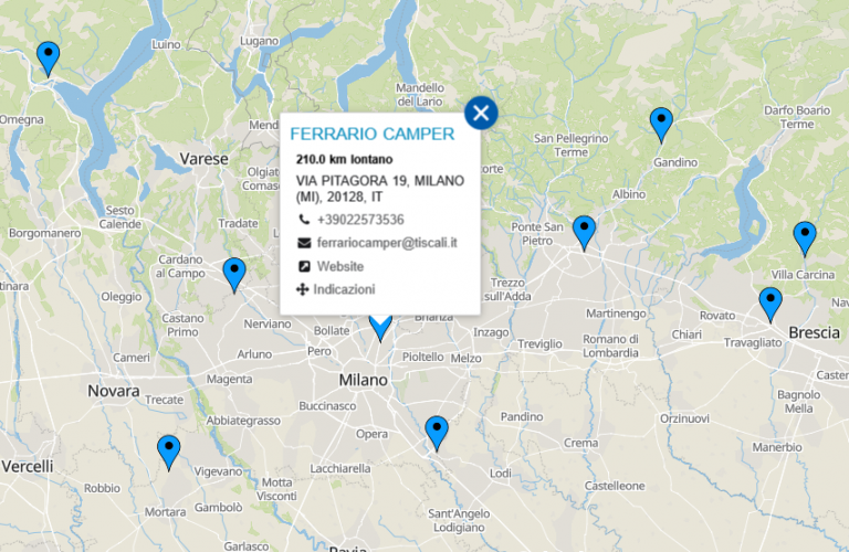

Inserito il 04/03/2025 alle: 10:39:47
Insomma... forse forse conviene almeno iniziare a capire dove posso trovare un centro Truma. Nel mentre incrocio le dita. Sul sito ho trovato sostanzialmente concessionari di camper. Qualche consiglio in zona Torino o Nord-Ovest in generale?
'nuf said
Inserito il 04/03/2025 alle: 11:38:08
In risposta al messaggio di tiralazanka del 04/03/2025 alle 10:39:47
La ricerca la si fa da QUESTA PAGINA , ma bisogna selezionare unicamente la casella Service Partner e non le altre due.
Solo I Service Partner sono i centri Assistenza Tecnica autorizzati e hanno competenze e attrezzatura per intervenire.
Io conosco di fama questo centro di assistenza dove sono andati anche da poco miei amici di Milano e sono stati contenti della competenza
Poi sicuramente nel NordEst ce ne saranno forse altri altrettanto bravi, ma io non conosco.
Pur avendo comperato il camper a Torino, sono di Bologna wink
