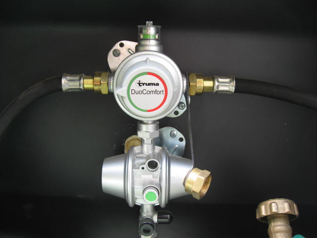

ecco, vedi, è come sospettavo, hai fatto un po di confusione non sapendo bene le differenze, tu non avevi il Duocontrol CS ma il Duoconfort visto che era abbinato come scrivi a un secumotion e il Duocontrol CS non si abbina al secumotion.
Quelli si che erano apparecchi vecchi e obsoleti e che davano spesso problemi di bloccarsi, ma l attuale Duocontrol CS non ha piu quei problemi in quanto funziona con un principio completamete diverso.
Forse non ti è mai capitato di uscire a cambiare bombola alle 3 di notte, con -20° e tormenta di vento fortissimo e neve ghiacciata da non vedere neppure la bombola e la chiave che non ti si stacca dalle mani. Se ti fosse capitato, ora avresti il Duocontrol CS
Forse non ti è mai capitato di tornare al camper dopo una giornata di mare e dovere buttare tutto il contenuto del frigo in quanto era finita la bombola. Se ti fosse capitato avresi un Duocontrol CS
wink

scrivi a un secumotion e il Duocontrol CS non si abbina al secumotion. Quelli si che erano apparecchi vecchi e obsoleti e che davano spesso problemi di bloccarsi, ma l attuale Duocontrol CS non ha piu quei problemi in quanto funziona con un principio completamete diverso. Forse non ti è mai capitato di uscire a cambiare bombola alle 3 di notte, con -20° e tormenta di vento fortissimo e neve ghiacciata da non vedere neppure la bombola e la chiave che non ti si stacca dalle mani. Se ti fosse capitato, ora avresti il Duocontrol CS Forse non ti è mai capitato di tornare al camper dopo una giornata di mare e dovere buttare tutto il contenuto del frigo in quanto era finita la bombola. Se ti fosse capitato avresi un Duocontrol CS
Io sono gia' uscito di notte dal camper per il gas non perche' era finita la bombola ma perche' il sistema si era bloccato e andava riavviato. Se controlli ogni tanto le bombole vedi quando sta finendo e la scambi a mano prima della notte.
il mio sistema vecchio non ha un crash sensor ma interrompeva il gas quando vimera una improvvisa richiesta aumentata di gas. Era questo:

Esatto, quello era il vecchio e famigerato Secumotion, in coppia con il Duoconfort.
Sistema abbandonato da un bel po proprio perchè dava problemi.
In caso di prelievo di gas elevato, poteva scattare e bloccarsi.
Tra l altro il Secumoton veniva venduto in tre modelli con differenti portate massime di gas e in un camper con stufa combi serve quello con taratura piu abbondante, altrimenti poi capita che sela stufa va al massimo lui si blocca.
Quello hai fatto bene a eliminarlo, ma potevi sostituirlo con il Duocontrol CS che non ha tutti questi problemi e posso assicurarti che funziona perfettamente.
Quando il LED in cellula da verde diventa rosso sai che ha appena finito la prima bombola e appena incominciato la seconda, quindi sai sempre quanto gas hai ancora...se ci guardi.

Esatto, quello era il vecchio e famigerato Secumotion, in coppia con il Duoconfort. Sistema abbandonato da un bel po proprio perchè dava problemi. In caso di prelievo di gas elevato, poteva scattare e bloccarsi. Tra l altro
il Secumoton veniva venduto in tre modelli con differenti portate massime di gas e in un camper con stufa combi serve quello con taratura piu abbondante, altrimenti poi capita che sela stufa va al massimo lui si blocca. Quello hai fatto bene a eliminarlo, ma potevi sostituirlo con il Duocontrol CS che non ha tutti questi problemi e posso assicurarti che funziona perfettamente. Quando il LED in cellula da verde diventa rosso sai che ha appena finito la prima bombola e appena incominciato la seconda, quindi sai sempre quanto gas hai ancora...se ci guardi.
No, per me meglio due regolatori sulle due bombole e una valvola per scegliere che bombola usare.
il gas aperto in viaggio non mi serve come non mi serve lo scambiatore di bombole 'automatico'.
