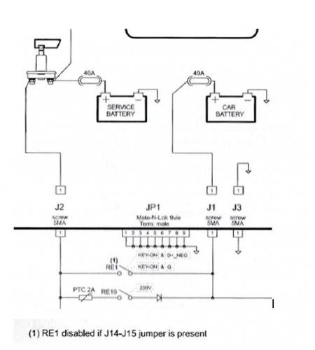

Lo schema dovrebbe essere questo: ponticello tra J14 e J15
Inserito il 06/03/2021 alle: 12:56:38

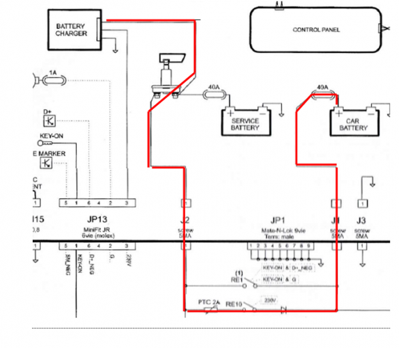

Questo è lo schema della centralina NE dove si vede il doppio collegamento tra BM e BS.
Il relè 1 viene disabilitato dal ponticello.
Sembra che il relè 10 venga abilitato dalla 220 per permettere il passaggio di corrente da BS a BM con un fusibile automatico da 2A. Potrebbe esserci qualche componente oltre al diodo (resistenza, zener, boh).

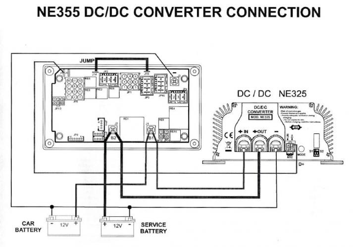

Perdonami mi spieghi meglio ? Intanto cosa e’  l’ne325? Poi il tele 10 rimarrebbe sempre attaccato ? Ho capito che io nn avrò il dc dc di serie
poi tra victron e sterling quale la differenza ? Lonsterlinh può andare con il caricabatterie originale il victron no? Cosa significa ‘isolati’

Rispondo alla prima domanda.
Lo schema è quello della centralina NE355_T che è il modello montato da Trigano.
Il NE325 è il DC/DC della Nordelettronica probailmente installato sui Ducato con alternatore smart.
Presumo che il montaggio di un altro DC/DC segua lo stesso schema.
Credo che il relè 10 si attivi con presenza rete ma non ho ben chiaro come venga gestito il passaggio corrente.
