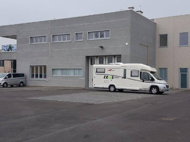

Come scritto qualche post fa dovevo andare in Mobiltech a ritirare dei ricambi e con l’occasione a vedere il nuovo generatore Zeus, di cui tanto si parla ma poco si è visto.
Sono arrivato in Mobiltech ieri nel tardo pomeriggio e dopo aver ritirato i pezzi che mi servivano ho parlato con Barin Luca, il titolare dell’azienda, riguardo lo Zeus. Naturalmente ho richiesto il benestare di riportare sul forum quanto mi viene detto.

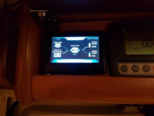

Prima di accendere il generatore Luca mi ha fatto vedere come è composto l’impianto: una scatola posizionata sotto il mezzo con un’altezza tale che sotto non si vede uscire dai longheroni del telaio se non per un piccolo tubo in acciaio che è lo scarico (uguale al mio Hydronic), una scatola posizionata vicino alle batterie contenente la centralina di ricarica e un display posizionato all’interno. Nel loro caso posizionato vicino alla centralina originale del mezzo.

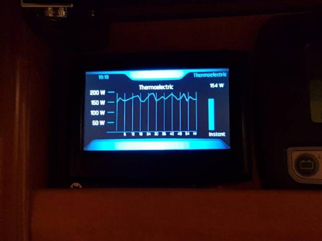

All’accensione il display di grandi dimensioni colpisce per la bella grafica che sembra quella che ho visto su un’auto ibrida di un amico. Dal display posso vedere ogni dato sia dei pannelli solari se collegati, che del generatore che delle batterie e stanno inserendo anche una autodiagnosi completa. Bella anche la funzione, ripresa dall’antenna mobilsat, che tutto il sistema può essere aggiornato tramite velocemente da memory card.
Luca seleziona l’accensione manuale (perché in automatico non sarebbe partito in quanto le batterie avevano una tensione superiore ai 12,3V impostati come soglia minima) e non si sente nulla… solo uscendo e posizionando la testa sotto il camper si sente il ticchettio della pompetta del carburante, classica del bruciatore a gasolio, e dopo poco un debole sibilo. Mi è stato spiegato che è il motore brushless della ventilazione della combustione che sta funzionando alla massima potenza per portare velocemente la camera di combustione in temperatura. Dopo circa 7/8 minuti si inizia a vedere a display che il generatore inizia a produrre 50/70W mentre ci vuole circa un quarto d’ora prima che la produzione arrivi a circa 150W. Le ventole che servono per il raffreddamento sono impercettibili.
Ho sentito un debole odore di combustione vicino allo scarico nei primi due minuti poi più nulla. Devo dire che questo bruciatore rispetto al mio Hydronic2 è ancora meglio. Quando il generatore viene spento ci vogliono uno/due minuti per completare tutte le fasi dello spegnimento e ripulire la camera di combustione in modo che alla nuova accensione sia tutto pulito.
Qui sotto qualche foto (di scarsa qualità) del mio arrivo e da dentro il camper il display:
