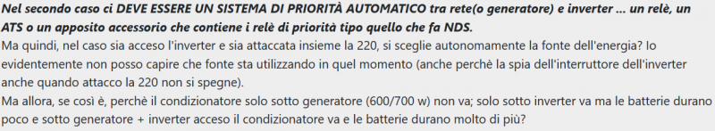

Nel secondo caso ci DEVE ESSERE UN SISTEMA DI PRIORITÀ AUTOMATICO tra rete(o generatore) e inverter ... un relè, un ATS o un apposito accessorio che contiene i relè di priorità tipo quello che fa NDS.
Ma quindi, nel caso sia acceso l'inverter e sia attaccata insieme la 220, si sceglie autonomamente la fonte dell'energia? Io evidentemente non posso capire che fonte sta utilizzando in quel momento (anche perchè la spia dell'interruttore dell'inverter anche quando attacco la 220 non si spegne).
Ma allora, se così è, perchè il condizionatore solo sotto generatore (600/700 w) non va; solo sotto inverter va ma le batterie durano poco e sotto generatore + inverter acceso il condizionatore va e le batterie durano molto di più?

Confesso di non aver letto tutti i passaggi, ma solo i primi 2 post.
Mi permetto, pur non avendo competenze elettroniche ingegneristiche di fare qualche osservazione.
Alla domanda "posso collegare... cosa accade..." in teoria dovrebbe seguirne un'altra che chiede quali sono i componenti e com'è impostato l'impianto e francamente mi meraviglio che Hunter non ci abbia immediatamente pensato.
Il fatto è, Urbani, che se si vuole far andare il clima con l'inverter bisognerebbe avere un buon inverter (buono!) e un pacco batterie della necessaria tipologia e capacità. Se da fermo, poi, preferibilmente Litio perchè altrimenti non so quante betterie ti servirebbero per restare nelle corrette tolleranze di gestione.
In merito al discorso 220 + inverter + generatore.... è necessario che l'inverter abbia un priority switch (o che qualcuno abbia implementato il sistema grazie a dei relè) il cui compito è quello di "sentire" se qualcuno attacca la 220 dall'esterno (colonnina o generatore) ed ESCLUDA l'inverter (visto che non c'è motivo di tenerlo acceso e mandarlo in conflitto sulla stessa rete.
Tutto questo francamente prescinde dal verificare se l'inverter è sull'impianto prese o meno (quello servirà farlo dopo, per capire se posso usare il phon con inverter e/o 220 - ma lasciamo stare per ora) in quanto sappiamo per certo che il clima è già sull'inverter e non posso pensare che NON sia anche sulla 220. Quindi, guardando al solo clima la mia risposta alla tua prima domanda è:
- se hai un priority switch e attacchi la 220 mentre l'inverter è acceso non accade nulla, in quanto in automatico l'inverter viene escluso
- se NON hai un priority switch non puoi attaccare la 220 mentre l'inverter è acceso, programmati di implementare un priority switch
Gli impianti con inverter SENZA il PS (Priority switch) sono quelli dove si monta un inverter e una o più prese (molti usano le ciabatte) che NON vanno sull'ìmpianto del camper, nè su alcun utilizzatore. In pratica si tratta di un impianto totalmente distaccato e a sè stante che vive di vita propria.
Spero di essere stato chiaro e, soprattutto, corretto.

In risposta al messaggio di urbani 1 del 06/08/2023 alle 22:42:47
Hai ragione. Do per scontato delle cose che ovviamente tu non puoi conoscere. Cerco di spiegarmi. Il camper è un Frankia del 2019 che io ho acquistato usato. L'inverter, che so di essere di 1700 w, è posizionato  nel vano
batterie. Ho provato ad accedere (dal gavone) in detto vano che si trova nel doppio pavimento, ma non  ci sono riuscito (anche svitando tutte le viti non si muovono i pannelli, e non ho insistito per evitare di fare danni). Nei modelli più recenti per fortuna hanno pensato di fare una botola per un facile accesso. Comunque l'esistenza è certa perchè ho visto la fattura di installazione di un noto concessionario del cuneese. Quindi doppia batteria AGM da 100 Ah. Inverter da 1700 w. DCDC da 50 e condizionatore Dometic 1700. Di tutto ciò, come detto, io vedo solo il condizionatore nient'altro. Accanto al pannello dei comandi generale c'è un interruttore dove è scritto inverter che accendo (si accende una spia azzurra) e tutte le prese e le utenze (tranne il frigorifero) vanno a 220. Non c'è una presa o una ciabatta che arriva dall'inverter...io l'inverter (come detto) non lo vedo neanche. Per quanto riguarda invece l'assorbimento del condizionatore sotto inverter, ovviamente a motore spento, vedo le batteria servizi scendere repentinamente e progressivamente mentre in più con generato attaccato scende in pochi attimi a 12,9 e poi si attesta lì. Però non so dirti per quanto tempo e sicuramente non all'infinito. Tieni presente che alla prima prova dopo qualche minuto ho spento tutto proprio per l'inconveniente alla presa che ho detto. Probabilmente se avessi potuto verificare un funzionamento più a lungo nel tempo sarebbe sceso da 12,9 ma sicuramente molto più lentamente rispetto a quando non era acceso anche il generatore. Nel secondo caso ci DEVE ESSERE UN SISTEMA DI PRIORITÀ AUTOMATICO tra rete(o generatore) e inverter ... un relè, un ATS o un apposito accessorio che contiene i relè di priorità tipo quello che fa NDS. Ma quindi, nel caso sia acceso l'inverter e sia attaccata insieme la 220, si sceglie autonomamente la fonte dell'energia? Io evidentemente non posso capire che fonte sta utilizzando in quel momento (anche perchè la spia dell'interruttore dell'inverter anche quando attacco la 220 non si spegne). Ma allora, se così è, perchè il condizionatore solo sotto generatore (600/700 w) non va; solo sotto inverter va ma le batterie durano poco e sotto generatore + inverter acceso il condizionatore va e le batterie durano molto di più?
Mi soffermo solo su questo:
E' evidente, da qui, che l'inverter è sull'impianto e voglio sperare che abbia lo switch a bordo (magari riferisci di quale inverter si tratta) o che qualcuno abbia messo un relè.
In ogni caso, l'inverter dovrebbe/potrebbe avere anche delle prese a bordo. Collegando una lamoada potresti vedere se eroga o meno corrente quando sei allacciato alla 220, ma torniamo sempre al fatto che se non hai un sistema di priorità, ogni prova è pericolosa.

Scusa se insisto, ma credo che se ha inverter e caricabatterie separati luo non debba potere usarli insieme. Cioè l'impianto, se corretto, dovrebbe impedirglielo
Diverso sarebbe se avesse uno di quei caricabatterie attuali, che fa anche da inverter, allora si, ma sarebbe lui a gestire le quantità da prelevare da ogni fonte. In tal caso preleverebbe tutto il possibile dal generatore e quel che manca dalle batterie.
Allobstato attuale io non mi meraviglio che quella presa si sia fusa.
In un impianto corretto, con inverter stand alone, al collegamento di 220 esterna proveniente da generatore o colonnina che sia, l'inverter deve staccare.
Ergo, se col generatore non ce la fa, serve la colonnina perche con 2x100Ah AGM da fermo NON SI DEVE alimentare un clima

Se c'è un clima che va a 220, esiste per forza un relè, o altro sistema, che da priorità alla rete, e stacca l inverter.
Solo un incompetente megagalattico, farebbe un impianto dove inverter e rete possano confliggere.angry

Ha ragione Hunter, il mio intento era quello di "aiutare" le batterie con il generatore. Era un'idea anche se poi in pratica probabilmente non mi servirà mai.
Sono anche consapevole che il condizionatore da fermo e solo con l'ausilio delle batterie è meglio non accenderlo.
Però...sai comè...magari nelle brevi soste può essere piacevole.
Oggi comunque ho fatto la prova. Condizionatore acceso a palla solo con ausilio dell'inverter. Batteria in partenza a 13,4. Dopo 45 minuti 12,5. Dopo un'ora circa 12,2. A quel punto è partito l'Efoy (programmato per partire a 12,2) e ho portato il camper fuori per far prendere il sole al pannellino (170W). Dopo 45 minuti 11,8. Si vede che qualcosa (poco, molto poco) pannello e Efoy aiutano.
...a 11,8 non ce l'ho più fatta e ho attaccato la 220...
Mi sembra comunque che si debba ancora capire come mai, nonostante il relè, il generatore sia riuscito inequivocabilmente ad aiutare l'inverter e quindi le batterie e soprattutto, come mai la presa del camper si è cremata.

Io continuo a non capire come possano coesistere (collaborare) inverter e generatore. Qualcuno me lo spieghi gentilmente. Grazie

Infatti io vedo il generatore come una colonnina. L'unica fonte di energia che può "collaborare" è l'alternatore (post verifica delle caratteristiche)
Oppure devo imparare una cosa nuova.
Aggiungo, inoltre, che per far andare il clima in moto con l'aiuto dell'alternatore è necessario un altro dispositivo di controllo che spegne il clima se le batterie vanno sotto una certa tensione.
