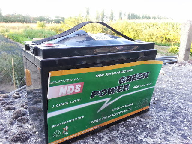

Questa è una batteria agm gonfia per mancato intervento delle valvole VRLA
qui la discussione dove ho tratto l immagine
carpe diem ......
Luca
31/03/2004 21022
Inserito il 30/08/2019 alle: 21:48:28
In risposta al messaggio di himmer80 del 30/08/2019 alle 20:32:53
Questa è una batteria agm gonfia per mancato intervento delle valvole VRLA qui la discussione dove ho tratto l immagine
ancora??
Quella foto insieme ad altre 3/4 circola da almeno 7/8 anni qui su col e casualmente viene sempre riportata (magari non nel tuo caso, non lo so) dai detrattori delle AGM e in particolare quelle della NDS.
Ho più volte spiegato il vero motivo di quella deformazione, ma si insiste a non voler sentire. Se vuoi posso ripeterla per la milionesima volta... dimmi tu. laughlaugh

ancora??  Quella foto insieme ad altre 3/4 circola da almeno 7/8 anni qui su col e casualmente viene sempre riportata (magari non nel tuo caso, non lo so) dai detrattori delle AGM e in particolare quelle della NDS. Ho più
Da parte mia io ho una nds e non ho nulla contro le loro batterie e nel mio caso posso solo parlarne bene, sulle agm ricordavo di aver letto sul col di problematiche di questo tipo e sono andato a cercare su google ed e' uscita quella discussione.. Ma in pratica se mi vuoi spiegare cosa sia successo a quella agm per diventare così te ne sarei grato... Tanto per capire... Se non ne hai voglia fa lo stesso non ti preoccupare... D'altronde su migliaia di agm che hanno venduto ed una che va in avaria in quel modo, ci può anche stare e non pregiudica il prodotto..
carpe diem ......
Luca
Modificato da himmer80 il 30/08/2019 alle 22:04:43
31/03/2004 21022
Inserito il 30/08/2019 alle: 23:06:32
In risposta al messaggio di himmer80 del 30/08/2019 alle 22:02:09
Nessun problema.
Va detto che la Green Power NDS era ed è una della batterie più montate dalle case costruttrici di camper. Questa in se sembra una banalità, ma in realtà non lo è, perchè se IPOTIZZO qualcosa che va storto per un 10% di batterie vendute, un conto è averne vendute 1000, dove mi ritroverò 100 utenti con dei problemi, altro conto è se ne vendo 10000, dove la percentuale è si la stessa, ma le batterie con un difetto sono 1000, quindi 10 volte di più rispetto alla altre. Ecco perchè si parla tendenzialmente di queste quando si parla delle verdone che si gonfiano e non delle altre.
Ma veniamo all'aspetto tecnico...
Le valvole VRLA di cui sono dotate le AGM, non sono tarate per aprirsi al minimo problema, ma nascono esclusivamente per aprirsi in condizioni ESTREME e AL LIMITE, POCO PRIMA dello SCOPPIO dell'involucro. Sono tarate infatti tre i 2 e i 5 psi, quindi da 0.13 a 0.34 bar.
Va da se che, all'interno di una batteria, se caricata regolarmente e nel modo indicato, non si forma MAI una pressione tale da far aprire queste valvole, evitando così l'evaporazione dell'elettrolita.
Nello specifico della foto da te postata, è IMPOSSIBILE stabilire con certezza (senza aprirla) perchè quell'involucro si è deformato. Possiamo fare delle supposizioni che, potranno poi anche essere la realtà, ma come ho detto senza un'analisi diretta, è impossibile stabilirlo. Figuriamoci se a fare l'analisi è il  camperista di turno che magari mai l'ha avuta ed è contrario a priori alle AGM o a quel marchio... perchè ci sono anche questi eh...
Le supposizioni possibili sono più di una:
a) la batteria si era completamente scaricata e quando è stata collegata all'oggetto che l'avrebbe dovuta caricare è stata bombardata di Ampere, si pensi anche all'alternatore, il quale butta dentro senza ritegno gli Ampere disponibili che ha,  in modo tale da surriscaldare l'involucro, innalzare quindi la pressione interna che ha contribuito alla deformazione ancor più semplice se la plastica è calda. Solo uno stolto potrebbe pensare che quella batteria non è scoppiata per un miracolo, perchè altrimenti cosa ci sta a fare la valvola VRLA?
b) il caricabatterie del mezzo si è rotto e ha continuato a BUTTARE tutta la potenza disponibile (di norma 15/20A)  dentro la batteria e quindi riparte il discorso del surriscaldamento e della deformazione ecc. ecc. come per il punto A.
c) la batteria può essersi rotta andando in corto, questo fa credere al caricabatteria del mezzo che la batteria è scarica e inizia a caricare alla MASSIMA potenza disponibile, ripartendo con il ciclo del surriscaldamento ecc. ecc. come ai punti A e B.
Queste sono le possibili cause, non le VRLA bloccate, perchè se le valvole fossero bloccate con il reale rischio di scoppio, secondo te, NDS avrebbe ritirato il prodotto e avrebbe rischiato danni enormi di immagine per non parlare di sicurezza vera e propria?
Concludo... quanto descritto sopra può capitare anche ad altre batterie, anzi sul forum ricordo bene una foto di una Exide con lo stesso problema, ma quella non se la ricorda nessuno... chissà perchè!
Faccio altresì notare, che il problema dell'eventuale corto circuito può avvenire anche quando la batteria è nuova e quando il mezzo è collegato perennemente alla rete 220V, per questo IO sconsiglio di lasciarlo collegato 365gg/anno. I CB dei mezzi hanno si delle protezioni, ma NON in questo caso, dove per loro la batteria risulta scarica, non rotta a partono a tutta potenza rischiando, quando nessuno è presente, perchè è IMPREVEDIBILE quando avviene la rottura della batteria, di incendiare il mezzo, che ricordo è fatto legno, cartone e nelle zone a rischio è anche pieno di polvere infiammabilissima.
Tutto chiaro?laugh
Modificato da Laikone il 30/08/2019 alle 23:11:46
