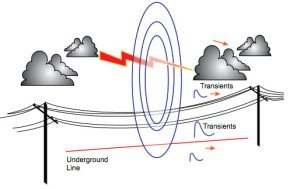

continuo a verificare che esiste tra di voi una grande confusione / disinformazione tra la natura e  le problematiche con possibili conseguenze causate dalla FOLGORAZIONE DIRETTA e quella della SOVRATENSIONE INDOTTA sulla rete di distribuzione che è cosa totalmente diversa e si presenta in situazioni che spesso interessano lunghe linee di distribuzione in aree scarsamente urbanizzate.
di questo argomento esiste ampia letteratura scientifica di grande affidabilità e chiarezza, per cui gli scettici e coloro che ignorano,  possono, volendolo,colmare i loro limiti con una attenta lettura.
Solo per precisare vi dico inoltre che :
1) la "botta" della sovratensione è capace di "uccidere" anche le apparecchiature più sofisticate, per cui non è un problema di marca o fabbricante. Anzi più semplice e meno sofisticata è più facile sarà che resista.
2) i fusibili sono lì dove li trovate per altri scopi e poco o nulla possono contro le sovratensioni che si contrastano con altri mezzi che il mercato mette a disposizione con ampia scelta.
3) le "case" (intese come appartamenti siti in centri urbani) sono per vari motivi molto ma molto meno interessate a queste problematiche che, come ho più volte scritto e qui ripeto sono più presenti in zone extra urbane e rurali, per cui la osservazione di cui sopra non è da prendere in considerazione in quanto O.T.
image(129).png nel disegno si evidenzia come la scarica che avviene tra nube e nube non interessa direttamente la linea elettrica. Il fortissimo campo magnetico generato però si lega ai cavi della trasmissione e induce in essi delle elevate sovratensioni che andranno a scaricarsi su tutte le utenze collegate.
