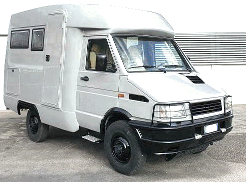

Sto solo pensando ad alta voce... o forse tramo qualcosa, chissà.angel
Immagino un camper adatto, molto adatto, a prolungate uscite invernali, diciamo pure che si parte da un piccolo monoscocca in vetroresina, ben isolato, con l'impiantistica completamente da realizzare.
Mi vengono in mente alcuni aspetti, da realizzare con molta cura, per avere un camper realmente adatto a climi rigidi, con elevate probabilità di non potersi allacciare al 230 volt.
Isolamento termico.
E qui la monoscocca in vetroresina, abbinata alle dimensioni ridotte, gioca un ruolo determinante, ma va integrata da un isolante esterno che copra tutta la cabina guida.
Inoltre le finestre devono essere di qualità.
Riscaldamento.
Eberspacher Airtronic D4 a gasolio, niente gas (a parte per cucinare).
Forse un secondo riscaldatore ad acqua, tipo il Thermo top diesel, capace di preriscaldare il motore e/o l'abitacolo tramite uno scambiatore di calore, che potrebbe funzionare anche in viaggio usando l'acqua del motore.
Truma Therme per fare l'acqua calda sanitaria a corrente e/o con l'aria calda del riscaldamento.
Serbatoi.
Rigorosamente interni per evitare problemi di gelo.
Accumulo energetico.
Batteria AGM 120/150 Ah, robustissima, capace di sopportare maltrattamenti e la messa in moto del mezzo, senza il patema di complicazioni circuitali per la ricarica come le Litio.
Produzione di energia.
Sistema fotovoltaico con moduli CIS, purtroppo da non farci affidamento (neve, maltempo, ecc).
Energy Power Evolution o Power Service per ricaricare con l'alternatore.
Caricabatterie da 10 o 16 ampere (sempre 230 permettendo).
Efoy da 80 che basta e avanza per sostare indefinitamente senza problemi energetici.
Meccanica.
Didiamo... Iveco Daily 4x4 con ridotte e bloccaggio differenziale posteriore.
Altro non saprei...

L'ultima pesata, con mobilio completo, esclusi gli impianti, dava 2685 kg.
È un patente B, ma devo stare molto attento... anche se 800 kg sono un bel margine.
Omologato 3 posti, sia in viaggio che a letto.

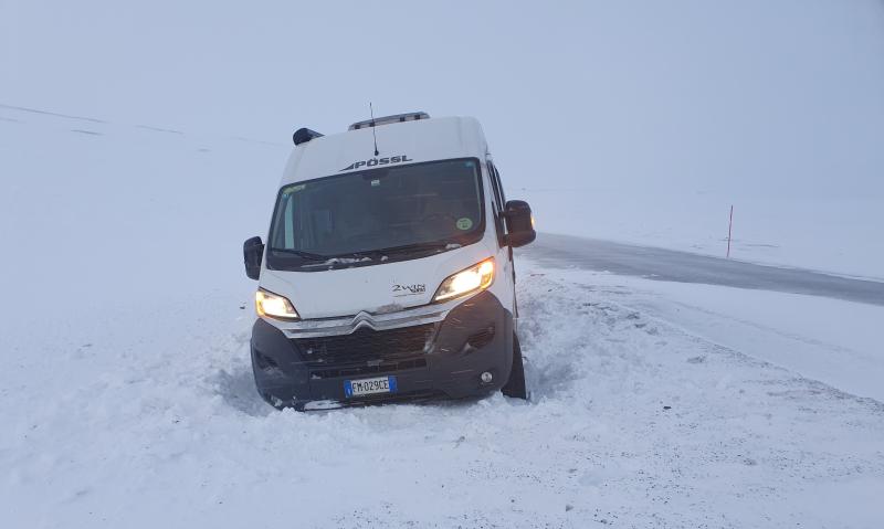

la barra led mi ha fatto venire in mente che sono in attesa della fine della zona rossa per far fare un lavoro sul camper
quando presso Nordkapp il vento mi buttò fuori strada per un attimo fui terrorizzato dalla presenza di pietre sotto la neve. Per fortuna tutto bene ma ho comprato una piastra proteggi motore e trasmissione. Già che ci sono faccio mettere una barra led dietro la parte bassa della griglia del radiatore, giusto sopra la targa. Molto discreta quando spenta ma utile alla bisogna.
e poi levo il gradino elettrico, che serve solo a strusciare in terra e ormai non funziona più.

Se possono essere utili do qualche input.. Isolamento termico: Sicuro la monoscocca, ma poi bisogna vedere la stratigrafia.. I materiali usati ad oggi sui mezzi, ben che vada, hanno una lambda media di 0,029-0,03W/mK (styrofoam
solitamente); ci sono sicuramente isolanti più prestanti come quelli in resina fenolica con lambda 0,019-0,021 oppure fino ad arrivare al costoso aerogel con lambda 0,014-0,015. Da ciò si capisce che 30mm di aerogel sono performanti come circa 60mm di styrofoam. Poi si possono trovare i pannelli VIP (Vacuum Insulated Panel) i quali hanno una lambda di 0,002 (10mm equivalgono a circa 70-75mm di aerogel) però non possono essere forati/tagliati. Per isolare internamente la cabina e avere il massimo isolamento si possono usare i rotoli di aerogel chiaramente tagliandolo in base alle esigenze. Riscaldamento: Io al posto del Thermo Top valuterei Eberspacher se non ricordo male sono più modulabili e consumano qualcosina meno di energia elettrica (carburante penso pressochè uguale). Chissà forse costa qualcosa meno del Webasto. Interessante il Truma Therme. Mentre se uno vuole usufruire del motore/riscaldatore per scaldare l'acqua si può pensare ad un boiler nautico con resistenza (però non credo che ci siano da 300W, almeno si parla di 600/800W di resistenza). Si potrebbe pensare ad un sistema per il recupero del calore dei gas di scarico del/i riscaldatore/i.. Esempio tipo un fascio tubiero adeguato ma in alluminio per riscaldare un fluido termovettore (gassoso o liquido). Accumulo: Io rimango sempre sulle litio.. E se proprio va male in extremis metto quelle al Pb con accortezze sull'eventuale corrente di carica/scarica.  Produzione di energia: Pannelli CIS/CIGS più efficienti in condizioni non ottimali, peccato la bassa efficienza (max 15% o poco più) e dunque rapporto Wp/kg sfavorevole; l'unica alternativa ai CIS/CIGS che permette un po' di resa in condizioni non ottimali sono quelli ad eterogiunzione (HJT) e vantano efficienze fino a quasi 22%. Se non ricordo male il rapporto €/Wp è a favore degli HJT. Meccanica: Condivido, però aggiungerei senza FAP/DPF e SCR.. Oppure se la meccanica li adotta avere la possibilità, in caso di guasto, di caricare in centralina la mappa con la sola modifica temporanea (per raggiungere senza patemi la prima officina) di esclusione del FAP/DPF e relativi cicli di rigenerazione; idem per l'SCR.. e perchè no anche dell'EGR e corpo farfallato.
Meccanica molto semplice, niente centralina ma Iveco(Sofim) 2500 turbo.
Le piccole dimensioni riducono molto il problema della qualità dell'isolante, che in ogni caso scomparirà di fronte all'isolamento delle finestre e della cabina guida, da qui il metodo illustrato prima per trasformare gli spifferi in uscita di aria viziata.
Thermo Top o Eberspacher verranno scelti in base all'usato che troverò, solo il riscaldatore principale sarà nuovo, il riscaldatore del motore non ha senso nuovo perché in un camper durerebbe 300 anni.
CIS saranno 220 watt, di meno non è il caso, di più non possono essere garantiti con la neve e il maltempo per cui inutili.
Per il discorso del rendimento... pazienza... con 220 watt il posto sul tetto c'è lo stesso e risparmiare mezzo metro quadro non mi interessa, se a parità di potenza sono più grandi vorrà dire che avrò più tetto in ombra durante l'estate... wink
Marco.

la barra led mi ha fatto venire in mente che sono in attesa della fine della zona rossa per far fare un lavoro sul camper quando presso Nordkapp il vento mi buttò fuori strada per un attimo fui terrorizzato dalla presenza
di pietre sotto la neve. Per fortuna tutto bene ma ho comprato una piastra proteggi motore e trasmissione. Già che ci sono faccio mettere una barra led dietro la parte bassa della griglia del radiatore, giusto sopra la targa. Molto discreta quando spenta ma utile alla bisogna. e poi levo il gradino elettrico, che serve solo a strusciare in terra e ormai non funziona più.
Come ti capisco...
E infatti il paracoppa c'è già.
Per rispondere a gieffe.
No, il Mes l'ho venduto perché mi è presa la voglia del 4x4, ma ho sofferto.
Il MES è un mezzo fantastico con una motorizzazione mostruosamente potente, identica all'ambulanza che hanno qui in paese che ha raggiunto i 200 km/h (l'Iveco 3000 / 160)
Ho sofferto molto perché il MES è veramente un bell'oggetto con tutti gli accorgimenti possibili e immaginabili e, cosa rara, senza fronzoli, ma la febbre del 4x4 non si può curare con un Ducato a trazione anteriore.
Lunghezza 5,20 smiley e soprattutto passo 2,80.
Marco.
