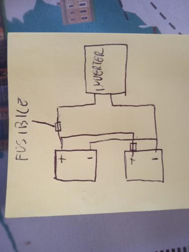

scusa se ne approfitto... ma per caso avresti uno schema di impianto?.. io ho un nds da 2000w con il circuito di priorità ( SMART-INPURE con funzione  IVT è una gamma di inverter con un  sistema di priorità integrato (tipo Priority Switch). Questa speciale funzione  IVT, tramite le due prese input and output 230V, permette la gestione della tensione proveniente dall’inverter connesso alla batteria e dalla rete esterna. Quando nell’impianto sarà collegata la rete esterna (grid), sarà essa ad avere la priorità in modo da preservare la batteria; quando invece viene disconnessa, sarà l’inverter ad alimentare la presa output 230V e tutto l’impianto ad essa connessa.) e soppratutto il collegamento con il carica batteria del camper smiley

scusa se ne approfitto... ma per caso avresti uno schema di impianto?.. io ho un nds da 2000w con il circuito di priorità (SMART-INPURE con funzione IVT è una gamma di inverter con un sistema di priorità integrato (tipo
Priority Switch). Questa speciale funzione IVT, tramite le due prese input and output 230V, permette la gestione della tensione proveniente dall’inverter connesso alla batteria e dalla rete esterna. Quando nell’impianto sarà collegata la rete esterna (grid), sarà essa ad avere la priorità in modo da preservare la batteria; quando invece viene disconnessa, sarà l’inverter ad alimentare la presa output 230V e tutto l’impianto ad essa connessa.) e soppratutto il collegamento con il carica batteria del camper  grazie.
Guarda se vai da un professionista (non avevo capito) penso che saprà cosa fare...
però ricordagli di abbondare sulla sezione cavi di stare vicino alla batteria e se hai più di una batteria,di cercare di fare un collegamento simmetrico, negativo su una e positivo sull altra(perché altrimenti non lo fa probabilmente).
Il circuito di priorità è ottimo.signifiva appunto quello che hai incollato.
Cioè che l.inverter alimenta le prese camper e si sgancia quando allacci la colonnina.
Questo altrimenti dovrebbe essere fatto tramite un relè.
Ovviamente per sfruttare la priorità bisogna collegare la rete 230 del camper all inverter.
Ma il caricabatterie va lasciato solo sulla colonnina fisso(se è questo che intendi).
Se invece non ti interessa,basta collegare l inverter solo alle batterie e poi collegare di volta in volta gli utilizzatori che usi solo alla presa dell' inverter .
In questo modo non ti devi preoccupare ne di caricabatterie ne di niente e la 230 del camper resta sempre e comunque solo su colonnina.
Non posso darti uno schema perché non conosco l inverter e la rete 230 del tuo camper(magari più tardi guardo il manuale NDS).
Ti metto solo lo schema banale del collegamento alle batterie che è uguale in tutti i casi.
Precisamente, il collegamento simmetrico con fusibile, in caso di 2 batterie in parallelo.
Riguardo al collegamento delle prese al circuito di priorità l importante è escludere il caricabatterie o la presa a cui è collegato il caricabatterie, se collegato con presa...

Guarda se vai da un professionista (non avevo capito) penso che saprà cosa fare... però ricordagli di abbondare sulla sezione cavi di stare vicino alla batteria e se hai più di una batteria,di cercare di fare un collegamento
simmetrico, negativo su una e positivo sull altra(perché altrimenti non lo fa probabilmente). Il circuito di priorità è ottimo.signifiva appunto quello che hai incollato. Cioè che l.inverter alimenta le prese camper e si sgancia quando allacci la colonnina. Questo altrimenti dovrebbe essere fatto tramite un relè. Ovviamente per sfruttare la priorità bisogna collegare la rete 230 del camper all inverter. Ma il caricabatterie va lasciato solo sulla colonnina fisso(se è questo che intendi). Se invece non ti interessa,basta collegare l inverter solo alle batterie e poi collegare di volta in volta gli utilizzatori che usi solo alla presa dell' inverter . In questo modo non ti devi preoccupare ne di caricabatterie ne di niente e la 230 del camper resta sempre e comunque solo su colonnina. Non posso darti uno schema perché non conosco l inverter e la rete 230 del tuo camper(magari più tardi guardo il manuale NDS). Ti metto solo lo schema banale del collegamento alle batterie che è uguale in tutti i casi. Precisamente, il collegamento simmetrico con fusibile, in caso di 2 batterie in parallelo. Riguardo al collegamento delle prese al circuito di priorità l importante è escludere il caricabatterie o la presa a cui è collegato il caricabatterie, se collegato con presa...
purtroppo non ho a disposizione un professionista sui camper è quindi prima di far fare il lavoro ad un elettricista tradizionale voglio informarmi prima così so dirgli cosa mi serve...
visto che l'inverter ha il circuito di priorità, forse basta solo che, dalla presa esterna del camper partano due alimentazioni una che va all'inverter è l'altro che va al caricabatterie? tanto l'inverter se sente tensione esterna da la priorità a quest'ultima. Lo dico cosi, non nessuna base è solo per capire

In risposta al messaggio di Hunter85 del 26/08/2022 alle 11:49:17
Sarebbe meglio fare il collegamento dei 2 positivi delle batterie direttamente sull'inverter...
Ciaowink
Viaggiare apre la mente...
15/06/2018 11024
Inserito il 26/08/2022 alle: 20:21:47
In risposta al messaggio di camperistadoc del 26/08/2022 alle 18:21:13
Sarebbe meglio fare il collegamento dei 2 positivi delle batterie direttamente sull'inverter... Ciao
Che significa,non ho ben capito? Io ho proposto lo schema per un collegamento simmetrico dell' inverter nel caso din2 batterie. Se si collegano i 2 positivi separatamente sull inverter poi bisogna farlo anche con i 2 negativi altrimenti non si mantiene la simmetria di resistenza dei cavi.
Quindi per fare come dici tu bisogna mettere 2 positivi e 2 negativi sull inverter dalle batterie tutti di uguale lunghezza.
Ci sono vari schemi disponibili a seconda di come sono messi gli staccabatterie, di come si vuole usare le batterie (se sempre in parallelo o no), di come sono collegati i negativi etc etc.
Io ne ho messo uno dei tanti.
Per esempio io ho le batterie che vanno solo a telaio per il negativo e i negativi di qualunque cosa nel mio camper sono presi da telaio. (Inverter, Cb, regolatore e tutte le utenze e i sensori e qualunque cosa).
Questo mi serve per poter gestire parallelo, batteria 1 o batteria 2 o staccare tutto a piacimento con un solo staccabatterie a 4 posizioni messo sul negativo tra le 2 batterie.
E avere tutto quanto con collegamento simmetrico durante il parallelo.
Se i cavi sono di sezione corretta lo  schema di esempio è perfettamente adeguato e garantisce la scarica perfettamente proporzionale delle 2 batterie.

In risposta al messaggio di Hunter85 del 26/08/2022 alle 20:21:47
altrimenti non si mantiene la simmetria di resistenza dei cavi. Quindi per fare come dici tu bisogna mettere 2 positivi e 2 negativi sull inverter dalle batterie tutti di uguale lunghezza. Ci sono vari schemi disponibili a seconda di come sono messi gli staccabatterie, di come si vuole usare le batterie (se sempre in parallelo o no), di come sono collegati i negativi etc etc. Io ne ho messo uno dei tanti. Per esempio io ho le batterie che vanno solo a telaio per il negativo e i negativi di qualunque cosa nel mio camper sono presi da telaio. (Inverter, Cb, regolatore e tutte le utenze e i sensori e qualunque cosa). Questo mi serve per poter gestire parallelo, batteria 1 o batteria 2 o staccare tutto a piacimento con un solo staccabatterie a 4 posizioni messo sul negativo tra le 2 batterie. E avere tutto quanto con collegamento simmetrico durante il parallelo. ​​​​​​ Se i cavi sono di sezione corretta lo  schema di esempio è perfettamente adeguato e garantisce la scarica perfettamente proporzionale delle 2 batterie.

In risposta al messaggio di sanna del 26/08/2022 alle 21:32:16
a ok.. capito
Rispondevo a camperistadoc ...dicendo che lo schema che ho messo è solo uno dei tanti possibili. Come quello che ha detto lui.
Il punto è cercare di fare in modo che il percorso della corrente dalle 2 batterie sia lo stesso per ognuna...
tralalltro non hai specificato se hai una o 2 batterie.
L elettricista civile ok per eventuale collegamento alle prese del camper...ma meglio abbia pratica anche di batterie e impianti in corrente continua(le sezioni cavi sono ben diverse che nell alternata DI CASA, crimpature etc....)
magari è meglio un elettrauto che mette mano solitamente anche ai camper..o appunto un officina camper (tralaltro nessuna di queste cose è garanzia assoluta di competenza ma da un punto devi partire wink)
