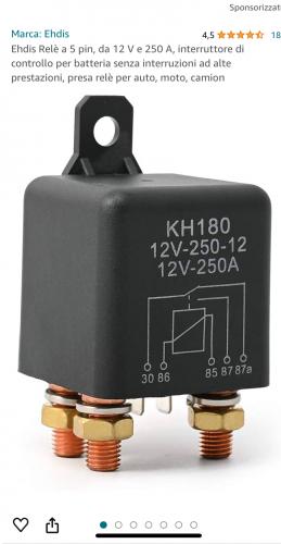

Quindi 86 e 85 alimento relè con alternatore acceso, 30 alla Power st. e 87a e 87 dedicati uno al pannello fotovoltaico e uno all'alternatore in base alla posizione chiusa del contatto, giusto?

Relè tipo questo potrebbe essere, Quindi 86 e 85 alimento relè con alternatore acceso, 30 alla Power st. e 87a e 87 dedicati uno al pannello fotovoltaico e uno all'alternatore in base alla posizione chiusa del contatto, giusto?
Quando il relè si eccita l’87A si apre e l’87 si chiude, prova a vedere cosa ti serve, io credo che ti serva l’87, però non ho capito come lo vuoi fare, ma io metterei l’85 e 85 il D+ che arriva a camper in moto e il  30 e 87 il cavo che viene dall’alternatore (mi sembra si chiami B+)
In questo modo a camper in moto l’alternatore porta tensione ovunque vuoi (utilizzando i fusibili) e a camper spento quel cavo è morto
la tipologia di relais è quella, ovvero 87-87A.
La tipologia di impianto da me descritta non prevede però un unico relais (cosa che si potrebbe fare) come tu hai descritto, il motivo è forse per troppa precauzione, ma qualora andasse storta la commutazione del relias che sarebbe fatta just in time al momento della messa in moto, si rischia di far finire la tensione dei pannelli MOLTO più alta dei 14V dentro all'alternatore e questo onestamente non mi piace per nulla.
Utilizzando invece due relais come quello, ma certamente non da 250A che non servono... uno (quello del FV) commuterà tramite +15, quindi interromperà l'alimentazione quando ancora il motore è SPENTO ma a quadro acceso...
Mentre l'altro relais, quello dell'alternatore, commuterà SOLO quando il motore sarà effettivamente acceso mettendoti al riparo da eventuali ritardi che potrebbero far incontrare l'alternatore con il FV, perchè nel caso, non sono sicuro che non accadano danni...
NB: per semplificare potresti anche usare per l'alternatore un classico relais come il parallelatore mentre sul FV tipo un 87-87A da 25/30A che tanto dal pannello non vedrai mai. Perchè ricorda che sul FV sei prima del regolatore, quindi la tensione è molto più alta, ipotizziamo 50V, ovvero 8A. Nel relais sul FV, verificherei che possa lavorare con eccitazione bobina a 12V mentre per i cavi di potenza, ovvero quelli che arrivano dal pannello, con i Volt che i pannelli hanno, che di certo non sono 12/14.

Ok molto chiaro. Avevo visto quello così grosso di potenza perché ha gli attacchi a vite e non faston.

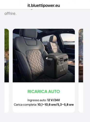

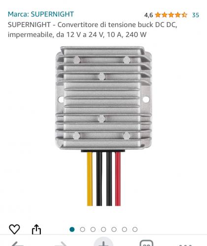

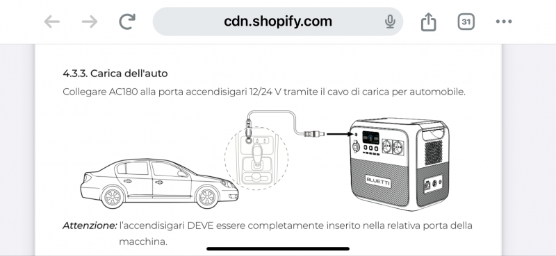

Altra domanda: secondo le indicazioni della Power station, dice che può ricaricare sia a 12 che a 24v con massimo 10a. Ma dalle specifiche mette come esempi, w tempi di ricarica diversi(uno la metà dell'altro) come si vede nella foto. Secondo voi ha senso mettere un convertitore di tensione per portare da 12 a 24v e quindi caricare in metà tempo quando si va con alternatore?
