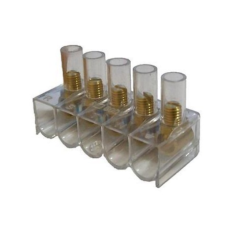

i faston fondono perchè non sono, e non saranno mai, una connessione sicura.
Costano poco e sono di veloce montaggio. Chi mette assieme i camper lo sa. E sa anche altro...
... se vedi quei 4 faston scaldati sono in verità due collegamenti, due a due in parallelo.
In quei due collegamenti (4 faston), circola un po' di corrente (per questo sono raddoppiati). Basta che uno si allenti di un nulla, e si crea un punto di resistenza, il ferro da stiro funziona alla stasse maniera: una resistenza scalda. Solo che li non deve scaldare nulla, se il tutto è fatto con cognizione di causa, e usando connettori all'uopo.
Devi (dovresti) eliminare i faston sia maschi che femmine, e sostituirli con semplici morsetti a vite, come questi:

dove ho potuto ho utilizzato i morsetti, ma per esempio sui fusibili da 50A lamellari, oppure sul nuovo separatore che ho comprato, ho dovuto per forza usare faston e capicorda, perchè erano così predisposti. Ho cercato di crimparli meglio possibile, speriamo...

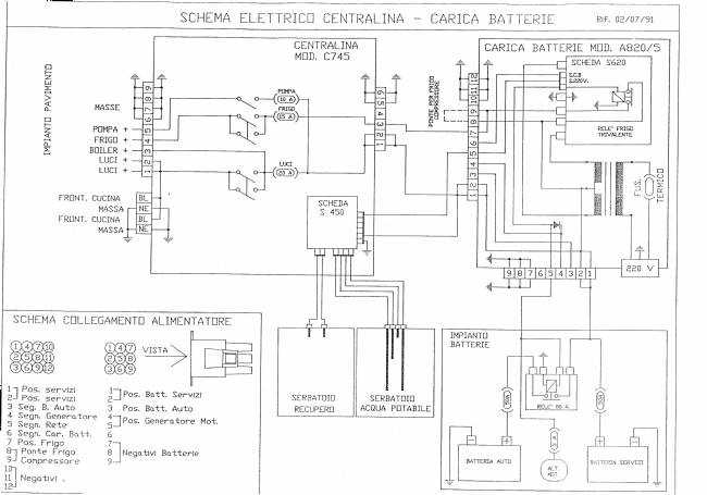

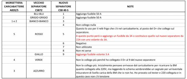

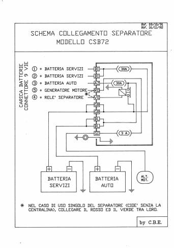

Ok, mi hanno inviato lo schema del caricabatterie.
Nel caso potesse servire a qualcuno, allego gli schemi di:
- Caricabatterie CSB A820/5 e relativa Centralina C745
- Vecchio separatore CSB 72
- Nuovo separatore CSB 40-S
Ora, visto che chi mi ha venduto il nuovo separatore non aveva le idee chiare su come collegarlo, con tutti i limiti di un geometra ho provato ad interpretare gli schemi e sono arrivato alla seguente conclusione:
Se qualcuno avesse voglia, anche solo per suo divertimento smiley di vedere se è arrivato alle stesse conclusioni, sarebbe il massimo.
