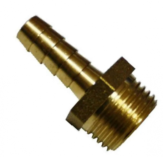

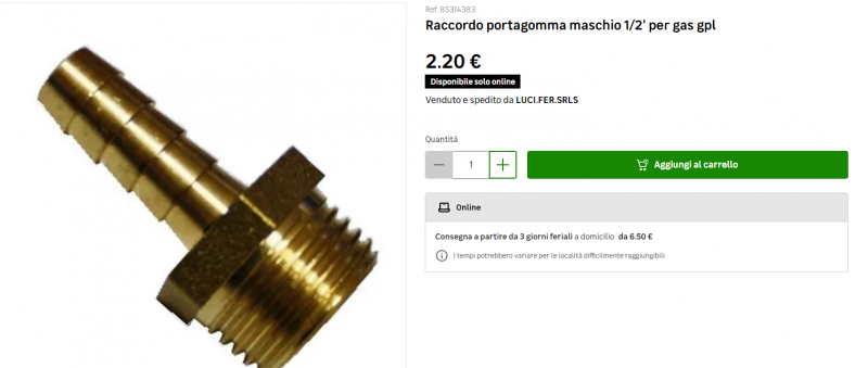

E' strano che il camping non fornisca tubi di adeguata lunghezza che si collegano direttamente al mezzo, dopo tutto, tutti quanti i mezzi hanno lo stesso tipo di connessione sulle bombole e in tutta onestà non capisco fino in fondo chi installa derivazioni strane se non per far funzionare un eventuale BBQ laugh
Detto questo, hai già comprato il tubo, ora ti serve un raccordo come questo che trovi anche dentro qualsiasi brico per connettere direttamente il nuovo tubo all'impianto esistente senza eseguire modifica alcuna.
L'unica operazione che dovrai fare è disconnettere il tubo del mezzo da una bombola e collegarlo al nuovo raccordo gas maschio. Fine della storia.
il tutto per 2,20€

non andare a complicarti la vita più del dovuto. E' strano che il camping non fornisca tubi di adeguata lunghezza che si collegano direttamente al mezzo, dopo tutto, tutti quanti i mezzi hanno lo stesso tipo di connessione
sulle bombole e in tutta onestà non capisco fino in fondo chi installa derivazioni strane se non per far funzionare un eventuale BBQ  Detto questo, hai già comprato il tubo, ora ti serve un raccordo come questo che trovi anche dentro qualsiasi brico per connettere direttamente il nuovo tubo all'impianto esistente senza eseguire modifica alcuna. L'unica operazione che dovrai fare è disconnettere il tubo del mezzo da una bombola e collegarlo al nuovo raccordo gas maschio. Fine della storia. il tutto per 2,20€
Ciao e grazie per la risposta.
Quello che suggerisci è esattamente quello che mi immaginavo di fare fin dall'inizio, c'è però un problema, ovvero i portagomma maschio che si trovano alla brico, come quello che hai indicato te, hanno un filetto leggermente diverso da quello della bombola e non si riescono ad avvitare a quello femmina dell'impianto esistente.
Nello specifico dal ferramenta ho trovato quelli da 1/2" ma, calibro alla mano, quello della bombola ha un diametro circa 1mm in meno, risultato: non si riescono ad avvitare.
Evidentemente il filetto della bombola è leggermente e non capisco quale sia...

Ciao e grazie per la risposta. Quello che suggerisci è esattamente quello che mi immaginavo di fare fin dall'inizio, c'è però un problema, ovvero i portagomma maschio che si trovano alla brico, come quello che hai indicato
te, hanno un filetto leggermente diverso da quello della bombola e non si riescono ad avvitare a quello femmina dell'impianto esistente. Nello specifico dal ferramenta ho trovato quelli da 1/2 ma, calibro alla mano, quello della bombola ha un diametro circa 1mm in meno, risultato: non si riescono ad avvitare. Evidentemente il filetto della bombola è leggermente e non capisco quale sia...
da quello che ne so io è un normale passo gas... quindi non dovrebbe essere alcun problema se il portagomma è adatto al gas.
Un'altra possibilità è quella di usare comunque il raccorto che trovi in ferramenta, al quale applicare un nipplo maschio-maschio che da un lato ha il passo corretto per il raccordo e dall'altro il passo gas.
Non vorrei che le resistenza da te incontrate siano dovute alle lavorazioni non perfette... perchè proprio che non si avviti non ha alcun senso se il passo è gas.

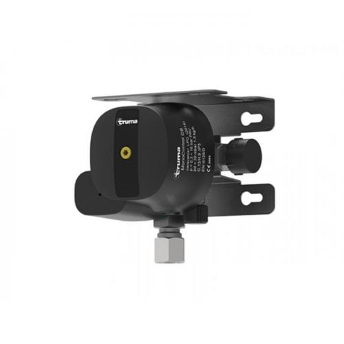

Mi pare di aver letto che utilizzi il monocontrol , giusto ? , se così fosse devi informarti sulla pressione di fornitura gas  el campeggio , solitamente è in bassa pressione e se così fosse non dovresti collegare il tubo gas del campeggio prima del monocontrol ma collegarlo dopo per il motivo che se lo colleghi prima il monocontrol potrebbe non funzionare o funzionare male causa ingrasso in bassa pressione
Ammesso che la fornitura di gas del campeggio sia in bassa pressione (29-30 mbar) a mio parere dofresti installare o far installare un attacco gas supplementare sul tubo metallico in uscita dal monocontrol tipo quelli per utenze gas esterne che potrebbe essere con attacco a baionetta rapido oppure attacco con classico rubinetto lasciando poi il monocontrol collegato alla bombole ma con bombola chiusa , dovresti poi informarti con quale tipologia di attacco è predisposto il tubo gas del campeggio e accertarti che sia in bassa pressione (29-30 mbar ) oppure media pressione (1 bar) , se  fosse in media pressione circa 1 bar allora potrai tranquillamente collegarti prima del monocontrol ma dovrai comunque sapere quale tipologia di attacco è previsto sul tubo del campeggio poi procurati un adattatore compatibile con l'attacco filettato del monocontrol e attacco sul tubo del campeggio
Visto che ti hanno consigliato di procurarti un tubo flessibile UNI 7140 di adeguata lunghezza sicuramente il gas fornito è in bassa pressione con attacco alla colonnina tramite portagomma , quindi ti serve il tubo UNI 7140 e due adeguate fascette , una lato colonnina e una lato attacco gas supplementare che avrai installato o fatto installare , ti sconsiglio di collegarti prima del monoocontrol
Preciso che gli addetti del campeggio hanno tutte le ragioni per non mettere mani sull'impianto gas dei camper e se ci ragioni sopra un pochino ne capirai il motivo
tubo gas del campeggio prima del monocontrol ma collegarlo dopo per il motivo che se lo colleghi prima il monocontrol potrebbe non funzionare o funzionare male causa ingrasso in bassa pressione  Ammesso che la fornitura di gas del campeggio sia in bassa pressione (29-30 mbar) a mio parere dofresti installare o far installare un attacco gas supplementare sul tubo metallico in uscita dal monocontrol tipo quelli per utenze gas esterne che potrebbe essere con attacco a baionetta rapido oppure attacco con classico rubinetto lasciando poi il monocontrol collegato alla bombole ma con bombola chiusa , dovresti poi informarti con quale tipologia di attacco è predisposto il tubo gas del campeggio e accertarti che sia in bassa pressione (29-30 mbar ) oppure media pressione (1 bar) , se  fosse in media pressione circa 1 bar allora potrai tranquillamente collegarti prima del monocontrol ma dovrai comunque sapere quale tipologia di attacco è previsto sul tubo del campeggio poi procurati un adattatore compatibile con l'attacco filettato del monocontrol e attacco sul tubo del campeggio Visto che ti hanno consigliato di procurarti un tubo flessibile UNI 7140 di adeguata lunghezza sicuramente il gas fornito è in bassa pressione con attacco alla colonnina tramite portagomma , quindi ti serve il tubo UNI 7140 e due adeguate fascette , una lato colonnina e una lato attacco gas supplementare che avrai installato o fatto installare , ti sconsiglio di collegarti prima del monoocontrol   Preciso che gli addetti del campeggio hanno tutte le ragioni per non mettere mani sull'impianto gas dei camper e se ci ragioni sopra un pochino ne capirai il motivo

Alcune caratteristiche del monocontrol :
TIPO DI ALIMENTAZIONE: PROPANO / BUTANO
PRESSIONE IN ENTRATA: 0,3 – 16 BAR
PRESSIONE IN USCITA: 30 MBAR
PORTATA REGOLATORE: MAX. 1,5 KG/H
INGRESSO REGOLATORE: RACCORDO MASCHIO M20 X 1,5 (G.13)
USCITA REGOLATORE: RACCORDO A OGIVA DA 8 O 10 MM (H.9)
VALORE DI SCATTO CRASH SENSOR: 4,0 G +/- 1,0 G
PESO: CA. 500 G
DIMENSIONI (L X P X H): 106 X 101 X 102 MM (H X L X P)
come vedi la pressione in entrata minima è di 0,3 bar equivalenti a 300 mbar , se la pressione del gas distribuito dal campeggio è di 33-35 mbar capisci che non sarebbe sufficiente per far lavorare il monocontrol e giocoforza bisogna collegarsi a valle " dopo il monocontrol " , anche se scomodo mi sa che ti converrà usare le classiche bombole solitamente fornite dal campeggio
Modificato da ecostar il 06/12/2023 alle 16:47:47

ciao Ecostar, non sono convinto che il camping fornisca il gas in bassa pressione, perchè questo, come giustamente dici tu, obbligherebbe il collegamento del loro tubo dopo l'eventuale riduttore di pressione, operazione
che da fare in loco, senza l'aiuto di qualcuno e se non sei avezzo a questo tipo di manovra la trovo un po' complicata e molto scomoda oltre ad essere rischiosa. Per tanti anni sono andato al Vidor dove viene offerto questo tipo di servizio oltre al servizio bombole di ogni marca e non ricordo di grandi manovre da parte di chi usufruiva del servizio che comunque non è mai a buon mercato, anzi... per loro è ovviamente un business. Tant'è che già parecchi anni fa facevano pagare 0.60€/cent 1kW di corrente... giusto per limitare gli scrocconi della stufetta/termosifone... A tal proposto, ho fatto un controllo veloce sul loro sito e seppur non estremamente dettagliato in tal senso ho trovato questo che a seguire ti incollo: ...Hanno attacco luce 16 ampere (a consumo), gas in rete con tubo di nostra dotazione con raccordo bombola (a consumo), attacco Tv, attacco acqua fresca sia in estate che in inverno, scarico acque grigie o nere Ø 3 e WI-FI gratuito. Questo mi fa pensare a un qualcosa che va collegato direttamente sul raccordo al quale abitualmente colleghiamo la nostra bombola
Non sapendo esattamente quale sia realmente la pressione del gas distribuito dal campeggio ne sapendo quale tipologia di attacco e colonnina gas hanno disponibile non mi è possibile risponderti , ti rispondo confermandoti che l'interesse sulla fornitura gas è solo verso il fornitore (campeggio) , l'utente ha solo la comodità dell'utilizzo e niente altro

Alcune caratteristiche del monocontrol : TIPO DI ALIMENTAZIONE: PROPANO / BUTANO PRESSIONE IN ENTRATA: 0,3 – 16 BAR PRESSIONE IN USCITA: 30 MBAR PORTATA REGOLATORE: MAX. 1,5 KG/H INGRESSO REGOLATORE: RACCORDO MASCHIO
M20 X 1,5 (G.13) USCITA REGOLATORE: RACCORDO A OGIVA DA 8 O 10 MM (H.9) VALORE DI SCATTO CRASH SENSOR: 4,0 G +/- 1,0 G PESO: CA. 500 G DIMENSIONI (L X P X H): 106 X 101 X 102 MM (H X L X P) come vedi la pressione in entrata minima è di 0,3 bar equivalenti a 300 mbar , se la pressione del gas distribuito dal campeggio è di 33-35 mbar capisci che non sarebbe sufficiente per far lavorare il monocontrol e giocoforza bisogna collegarsi a valle dopo il monocontrol , anche se scomodo mi sa che ti converrà usare le classiche bombole solitamente fornite dal campeggio
un'altra domanda mi sorege spontanea per comprendere meglio il funzionamento del Truma...
Non è che quelle pressioni ( PRESSIONE IN ENTRATA: 0,3 – 16 BAR) siano solo un riferimento per garantire la riduzione di pressione prevista?
ergo... se la pressione fosse già a 0.3bar il regolatore non funziona, ma la lascia comunque passare il gas alla stessa pressione in cui entra nel regolatore? Chissà.

prevista? ergo... se la pressione fosse già a 0.3bar il regolatore non funziona, ma la lascia comunque passare il gas alla stessa pressione in cui entra nel regolatore? Chissà.
Gran bella domanda Laikone , effettivamente essendoci una pressione in ingresso anche se di 30 mbar il gas  transita dal dispositivo monocontrol però entra in gioco la portata che sicuramente sarà ridotta causa notevole perdita di carico del deispositivo con bassa pressione di ingresso , bisognerebbe sapere se con 30 mbar in ingresso riduttore la portata di gas in uscita fino all'utilizzo tipo una stufa combi 6000 sia sufficente per alimentarla sulla sua max potenza che dovrebbe richiedere circa  07/08 kg/h , male che vada nella peggior ipotesi la stufa girerà con potenza inferiore
personalmente non ho mai usufruito del servizio gas dei vari campeggi ma sarei curioso di provare collegando in qualche modo il tubo gas del campeggio al tubo flessibile collegato sul duocontrol poi controllare se la mia combi 6000 funziona regolarmente anche sulla sua max potenza , ovviamente dovrei sostituire uno dei due tubi flessibili con uno compatibile per l'attacco del campeggio e attacco sul mio duocontrol poi posizionare la mopola di selezione bombola a metà altrimenti il dispositivo causa bassa pressione commuterebbe sull'altro ingresso collegato alla bombola , appena mi capita occasione sarà una prova che farò
