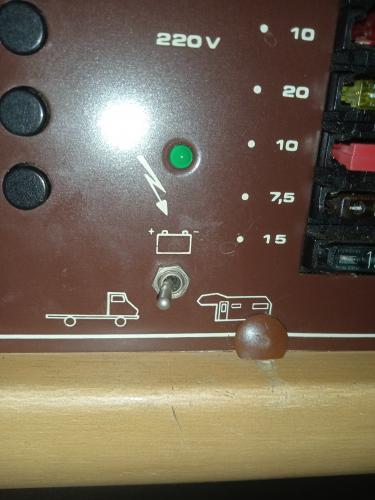

16772525432921367267300474008242.jpgpiuttosto questa cosa di non lasciare le batterie litio al 100% l ho letta chiaramente solo per le batterie litio nichel manganese ossido di cobalto (bici elettriche e monopattini), onoer le litio ossido di cobalto (laptop e telefoni) e per litio ossido di manganese(altri dispositivi mobili). Che sono molto simili fra loro.
Le batterie litio ferro fosfato sono una categoria abbastanza differente. E non ho ancora letto un articolo serio che spiega di non caricarle e perché.

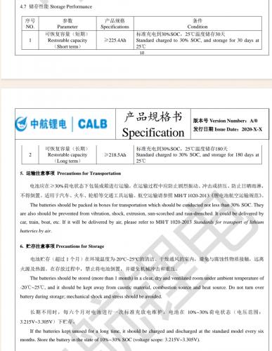

Questa è l'estratto del datasheet delle celle lifepo4 CALB, uno dei tanti leader produttori di batteria lifepo4, dove si possono leggere le "prescrizioni" per immagazzinare adeguatamente questo tipo di celle a breve e lungo termine.

Questa è l'estratto del datasheet delle celle lifepo4 CALB, uno dei tanti leader produttori di batteria lifepo4, dove si possono leggere le prescrizioni per immagazzinare adeguatamente questo tipo di celle a breve e lungo termine.
Ah bene finalmente un testo di un produttore.
Quindi dice di immagazzinare a 10/30% SOC e una volta ogni 6 mesi caricare al massimo e riscaricare a 10/30%.

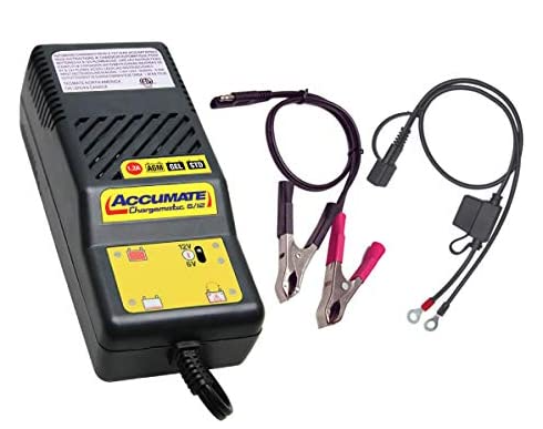

Morale, se lo stratagemma non funziona, ti consiglio di installare sulla sola BM un caricabatterie dedicato tipo questo: image(4644).png
il quale ha una potenza massima di ricarica pari a 1,2A per poi a carica raggiunta andare in mantenimento. Ogni volta che collegherai la 230V al mezzo, questo dovrà caricare la sola BM. Montalo in modo fisso sul mezzo, ti sarà comodo anche quando e se farai vacanze invernali dove la BM soffre maggiormente.
