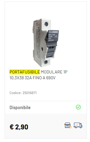

Si chiamano portafusibili sezionabili ma non è necessario il fusibile, e sufficiente anche solo un interruttore unipolare.
Aggiungere un fusibile all'uscita del/dei pannelli solari non ha una reale utilità perche la corrente di corto circuito del pannello/pannelli è appena superiore alla corrente massima erogabile dello/dagli stessi pannelli, quindi se ad esempio la corrente massima al massimo dell'irraggiamento e di 20 A, quella di un eventuale corto circuito potrebbe essere di 21/22A quindi non può fare danni, a 20A abbiamo la tensione massima, mentre a 22A (corto circuito) abbiamo la corrente massima e la tensione a 0V
Quindi, portafusibile sezionabile o interruttore è la stessa cosa. Forse i portafusibili sezionabili costano meno

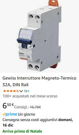

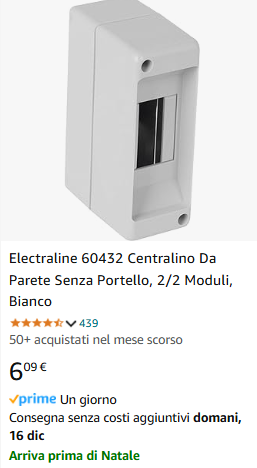

non hai nessuna motivazione di montare un sezionatore fatto in modo tale che sezioni attraverso uno/due fusibili, credo però che prima o poi ti capiterà di dover scollegare la BS dal regolatore per un qualsiasi motivo.
Le soluzioni possono essere svariate... ti eleco quelle che mi vengono in mente...
- la più economica, ma la più scomoda, è quella di non montare nulla tra regolatore e pannello FV; quando ne avrai la necessità dovrai poi allentare il morsetto del positivo sul regolatore e togliere il cavo dal suo alloggiamento; ovviamente operazione inversa quando dovrai ripristinare tutto.
- la più comoda e quella che sceglierei io; magnetotermico a 2 poli, questo per intenderci e relativa scatola DIN.
Questa è una soluzione minima spesa massima resa, volendo essere zelanti potresti cercare un interruttore vero e proprio o un magnetotermico da corrente continua (quelli per i FV) ma costano di più e li ritengo inutili in questo contesto.
i prodotti che ti ho messo in foto sono un esempio, puoi usare quelli che vuoi. Calcola soltanto quanta corrente deve passarci attraverso in base al pannello che monterai.
Le soluzioni possono essere svariate... ti eleco quelle che mi vengono in mente... - la più economica, ma la più scomoda, è quella di non montare nulla tra regolatore e pannello FV; quando ne avrai la necessità dovrai poi allentare il morsetto del positivo sul regolatore e togliere il cavo dal suo alloggiamento; ovviamente operazione inversa quando dovrai ripristinare tutto. - la più comoda e quella che sceglierei io; magnetotermico a 2 poli, questo per intenderci e relativa scatola DIN.  Questa è una soluzione minima spesa massima resa, volendo essere zelanti potresti cercare un interruttore vero e proprio o un magnetotermico da corrente continua (quelli per i FV) ma costano di più e li ritengo inutili in questo contesto.  i prodotti che ti ho messo in foto sono un esempio, puoi usare quelli che vuoi. Calcola soltanto quanta corrente deve passarci attraverso in base al pannello che monterai.
Guarda che un interruttore magnetotermico non serve a nulla, oltretutto per corrente alternata
Se anche fosse per corrente continua, non potrebbe intervenire in caso di corto circuito perchè come ho detto, la corrente di corto circuito di un pannello da 20A è di poco superiore alla corrente massima e non sufficiente a far intervenire una protezione calibrata su 20A
con un interrruttore da 25A non interverrebbe, con un interruttore da 20A potrebbe intervenire quando non serve
Dato che la protezione su un impianto da camper non serve e non funziona, si monta o un sezionatore DC che costa ancora meno, o un portafusibile sezionabile che con un fusibile calbrato alla perfezione potrebbe anche intervenire rispetto a un magnetotermico inutile e scorretto perchè neanche adatto alla corrente continua
Il sezionamento serve solo per manutenzione e un portafusibile o un sezionatore DC per barra DIN costa 2/3 euro

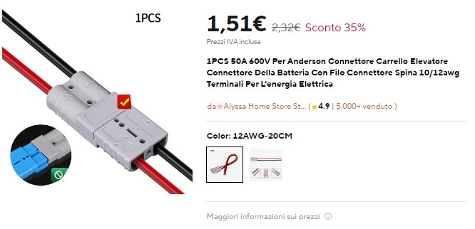

Inserito il 15/12/2024 alle: 21:25:10
In risposta al messaggio di Grezz del 15/12/2024 alle 18:41:51
Porta pazienza con me, te l'ho detto già dall'inizio del topic che io non so nulla di queste cose e che sto cercando di farmi una cultura, scusami ma probabilmente non ti avevo capito però essendo la prima volta che affronto
questi argomenti non credo di cavarmela male finora, molto probabilmente la prima volta che me lo hai detto non ti ho capito... ma succede spesso che io non capisca quel che scrivete, poi pian piano mi informo e ci arrivo. E difatti ora concordo al 100% con te, pur non essendo indispensabile lo metterò di sicuro e ti voglio anche descrivere il mio ragionamento: se voglio escludere una o tutte le fonti di ricarica per manutenzione, ricerca guasti o semplicemente un aggiornamento del sistema... posso evitare di accendere l'alternatore/motore quindi dal DC/DC non arriva tensione, posso evitare di connettermi alla 220v quindi anche da questa linea non arriverà nulla... ma come posso essere certo che dal solare non arriverà nessuna tensione? solo ed esclusivamente con questo interruttore/sezionatore. P.S. = questa è una di quelle cose che mi faceva odiare l'elettronica/elettricità, dare 10 nomi alla stessa cosa! Sezionatore e interruttore sono la stessa cosa... ma va vaaa...  EDIT: però non mi è chiaro perché dovrei montare un sezionatore con fusibile... come mai??
Dico la mia, connettore Anderson, costa poco, semplice, sicuro e veloce.

Inserito il 15/12/2024 alle: 21:35:20
In risposta al messaggio di Laikone del 15/12/2024 alle 21:07:01
Grazie, ora è chiarissimo e posso dirti che concordo con te sulla soluzione da adottare, 15€ non mi cambiano la vita ma potenzialmente mi aiutano a sezionare meglio l'impianto; per l'amperaggio da calcolare devo sempre far riferimento al pannello direi vero? (ho la corrente di cortocircuito a 12.5A e la corrente al punto di massima potenza di 11.8A... forse un 12 ampere è troppo tirato no?)

09/06/2015 5877
Inserito il 15/12/2024 alle: 22:13:15
In risposta al messaggio di Grezz del 15/12/2024 alle 21:35:20
far riferimento al pannello direi vero? (ho la corrente di cortocircuito a 12.5A e la corrente al punto di massima potenza di 11.8A... forse un 12 ampere è troppo tirato no?) EDIT: ho letto le ultime due risposte, non ci capisco più nulla ahahahah  EDIT2: la butto li... questo va bene?
Il problema principale delle persone che non hanno conoscenze specifiche di una materia, non è tanto nella non capacità di apprendimento ma nel capire se si stanno affidando al giusto insegnante o a un impostore, purtroppo su questo si può fare poco..
quindi se altri ti incasinano, scegli quello che reputi giusto, assumendoti le responsabilità
Gli altri non credo che siano contenti di mandarti in confusione e neanche di fare i *******i dietro ai tuoi dubbi, scegli la tua strada

Inserito il 15/12/2024 alle: 22:47:23
come non avrai certo letto... perchè non l'ho mai scritto...
Non ho mai detto che il magnetotermico serva per fare la funzione del "magnetotermico" tra FV e regolatore. Però a te serve un interruttore. Per svolgere questa funzione puoi affidarti a tanti prodotti, tra i quali ANCHE quello da te elencato.
Ti troverai però con il problema successivo... ovvero dove lo monto e come lo fisso... e qui torna comodo usare il magnetotermico che ti ho detto... so esistere anche interruttori a 3 posizioni 1-0-3 montabili su barra din, ovvero dentro alla scatola già fatta che ti ho messo in foto.
Se opti per un magnetotermico compralo che costi poco e che abbia molti Ampere, dopo tutto deve solo servire da interruttore, NON come sicurezza.
Più facile di così...
Se hai già in mente una cosa fattibile con quello da te linkato e che sia decente quando è montato... già... decente... perchè qui si vedono dei lavori che come si dice dalle mie parti, non li saltano nemmeno i cavalli laugh va bene anche quello.

09/06/2015 5877
Inserito il 15/12/2024 alle: 23:49:22
In risposta al messaggio di Laikone del 15/12/2024 alle 22:47:23
come non avrai certo letto... perchè non l'ho mai scritto...  Non ho mai detto che il magnetotermico serva per fare la funzione del magnetotermico tra FV e regolatore. Però a te serve un interruttore. Per svolgere questa
funzione puoi affidarti a tanti prodotti, tra i quali ANCHE quello da te elencato. Ti troverai però con il problema successivo... ovvero dove lo monto e come lo fisso... e qui torna comodo usare il magnetotermico che ti ho detto... so esistere anche interruttori a 3 posizioni 1-0-3 montabili su barra din, ovvero dentro alla scatola già fatta che ti ho messo in foto. Se opti per un magnetotermico compralo che costi poco e che abbia molti Ampere, dopo tutto deve solo servire da interruttore, NON come sicurezza. Più facile di così... Se hai già in mente una cosa fattibile con quello da te linkato e che sia decente quando è montato... già... decente... perchè qui si vedono dei lavori che come si dice dalle mie parti, non li saltano nemmeno i cavalli  va bene anche quello. PS: io sono un tuttologo, ci tengo a precisarlo
Che fai rispondi a Grezz per rispondere a me?
Il prodotto corretto è il portafusibili sezionabile unipolare per corrente continua in vendita alla Tecnomat (ex Bricoman) a 2,90 euro ed è quello che serve per la manutenzione senza empirici usi impropri di un magnetotermico per AC
Grezz, se ti propone l'interruttore magnetotermico sovradimensionato, il tuo dubbio su quali fusibili usare è già risolto no? Quindi è inutile che chiedi da quanto deve essere il fusibile, monti il magnetotermico come interruttore e sei a posto.

09/06/2015 5877
Inserito il 15/12/2024 alle: 23:55:55
In risposta al messaggio di banoyo del 15/12/2024 alle 21:25:10
Trovo che sia una buona ed economica soluzione se lo fai in modo volante e hai poco spazio, io ho inserito il portafusibili sezionabile nel quadro elettrico perché ho usato le guide DIN

Il fusibile sull'inverter NON VA MESSO per limitare l'inverter stesso, ma va messo per far raggiungere all'inverter le sua caratteristiche tecniche MASSIME.
Inoltre... ipotizziamo 2000W di inverter reali... L'inverter è abilitato a funzionare fino alla tensione minima di ingresso, controlla sulla scheda, ma di solito è 10,50V, il che sta a significare che il fusibile per poter erogare le prestazioni massime deve essere da minimo 190A arrotondati a 200. Il problema però, è che gli inverter hanno anche una potenza di Watt di picco che nel tuo caso difficilmente non saranno meno di 3000W. Per questo ipotizzavo un fusibile da 300A, ma puoi metterlo anche da 250. Scendere sotto i 250A si rischia di mandare in blocco l'inverter. Nel tuo caso, siccome hai una litio con BSM da 200A preferirei intervenga lui nella peggiore dei casi, non il fusibile.
A mio modo di vedere le cose, i fusibili a riarmo SONO BANDITI dagli impianto sui camper. Portati dei fusibili di scorta.
